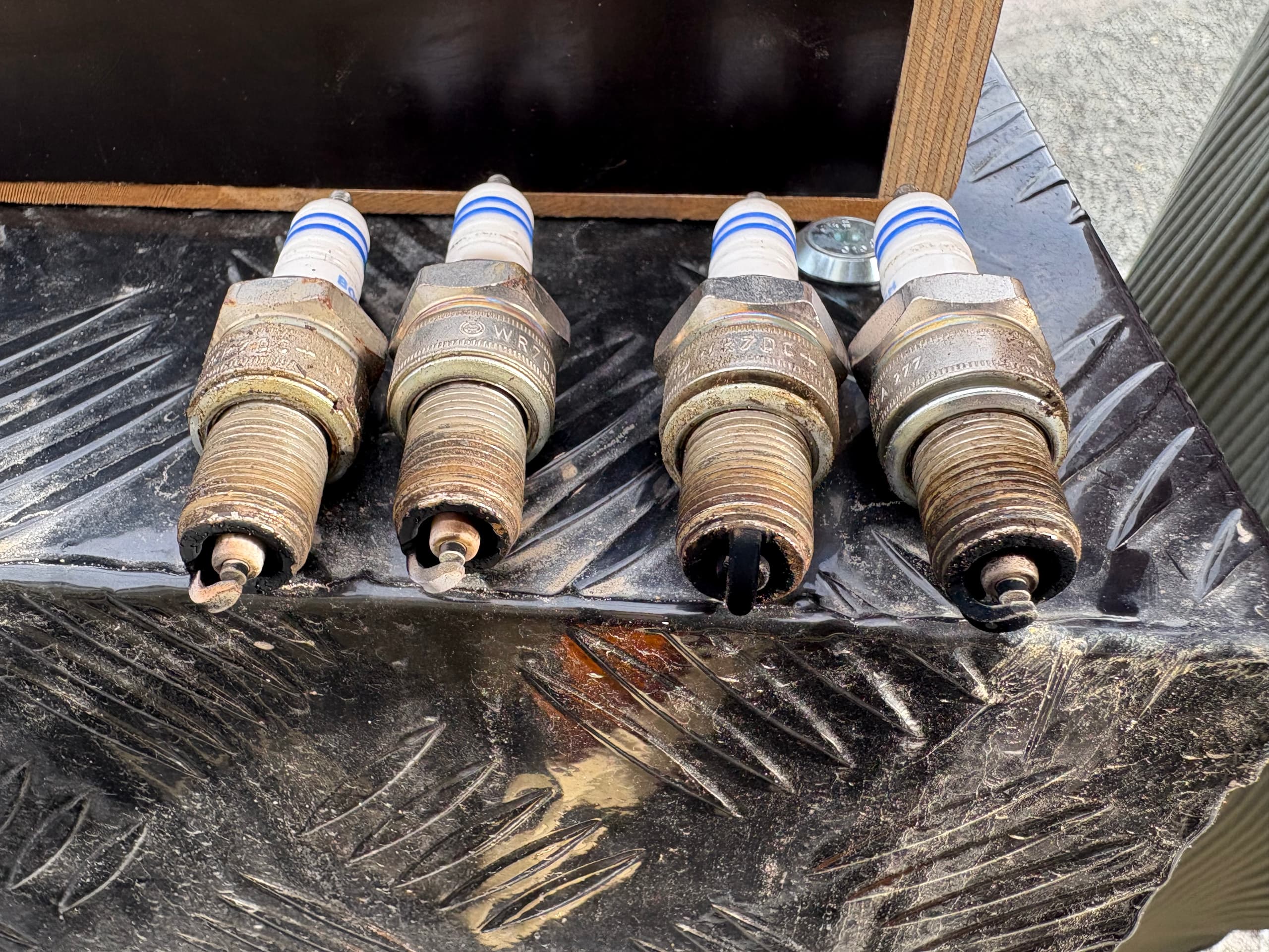

Wir sind aktuell unterwegs und der Bus hat seit Gestern weniger Leistung und wenn er kalt ist Fehlzündungen.
Ich habe die Kerzen ausgebaut und auf der linken Seite das Problem dass diese verrusst sind- rechts sehen sie eigentlich gut aus.
Ich habe nun neue eingebaut und nun ist es etwas besser, einfach Leistung fehlt noch.

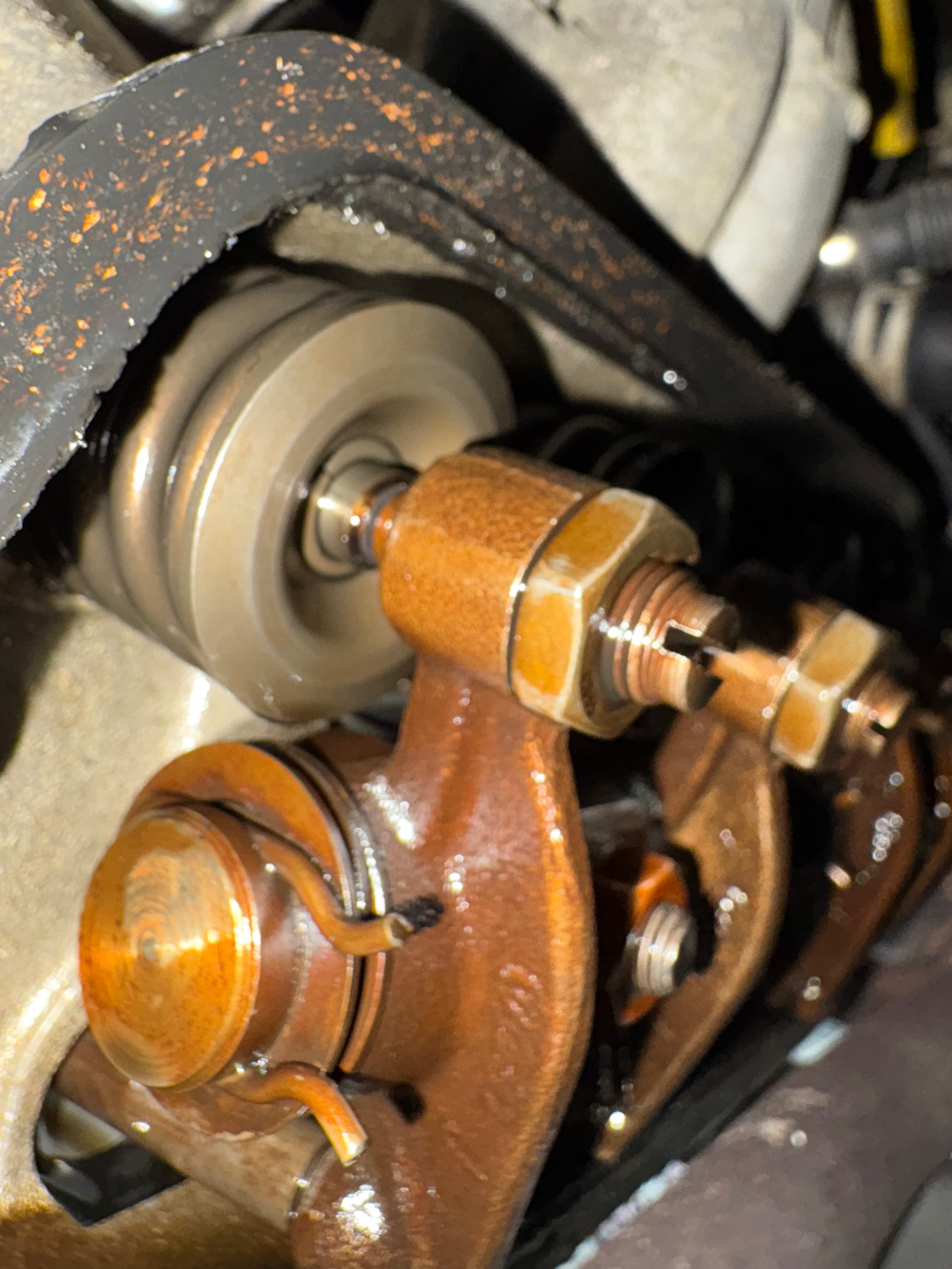

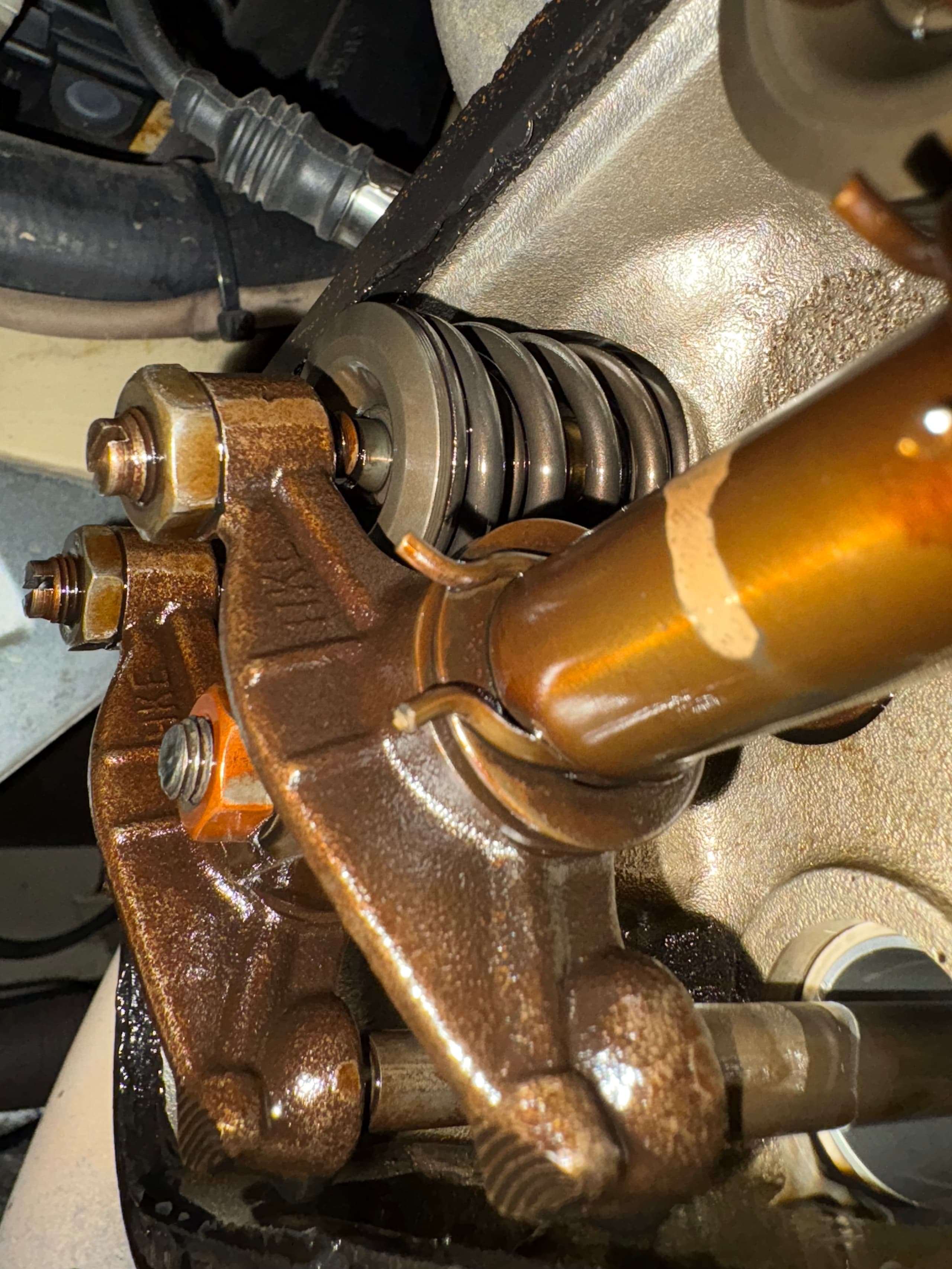

Ich habe heute den Deckel abgenommen und die Federn kontrolliert- gesehn und efühlr habe ich nichts.

Die innere Feder konntest du auch kontrollieren? Ich würde den Motor noch durchdrehen lassen während du die Kipphebel beobachtest. Ansonsten weisst du nicht ob ein Ventilsitz gewandert ist. Mit beobachten kannst du sehen ob alle Ventile gleich weit raus kommen.

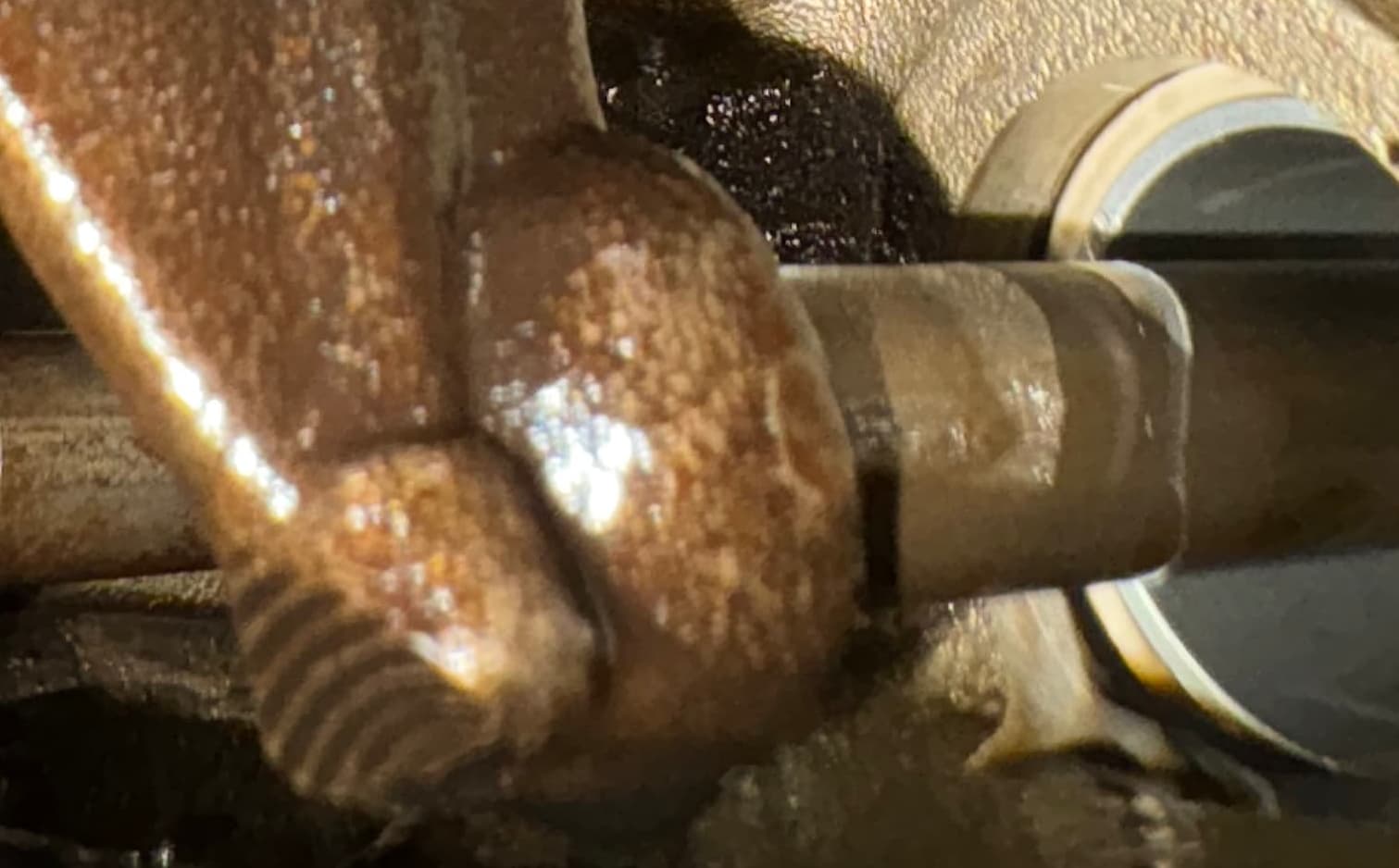

Hier, Stösselstange vom Einlassventil Zylinder 3 finde ich sieht kurios aus. Was ist das?
Das konnte ich noch nicht testen- mache ich auch noch. Den Stössel schaue ich mir nocheinmal an…

Die ist doch gebrochen…

So ich habe die Stössel nocheinmal kontrolliert- die Stellen auf den Fotos sind nur unglücklich fotografiert. Alle Stösselstangen sind noch ganz.
Die Federn sind ebenfalls noch ganz soweit dies zu sehen ist.
Ich habe den Motor noch duechgedreht und die Stössel beobachtet. Sieht ebenfalls gut aus.
