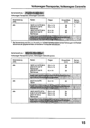

Originale T3 Stahlfelgen:
  • 5.5J x 14 - ET 39 (gibts massenhaft als gebrauchte)
  • 6J x 14 - ET 30 (selten)
  • 5.5J x 16 - ET 34 (selten)
