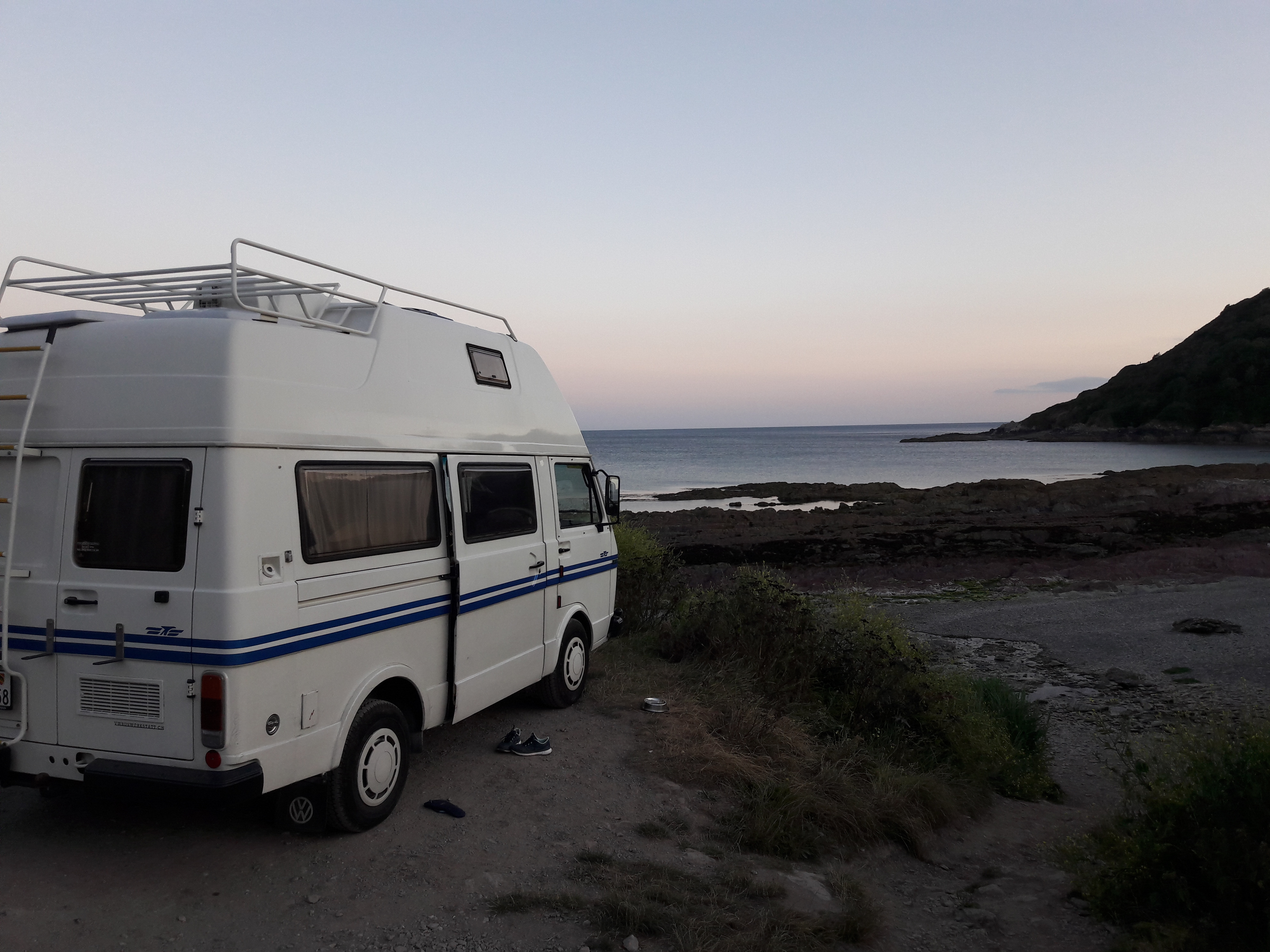

Mein geliebter LT31 mit Westfalia-ausbau hats beim Abgastest leider nicht geschafft.
Motor ist der 2.4L Benziner “DL” 66kw. Laufleistung ca. 140`000km.
