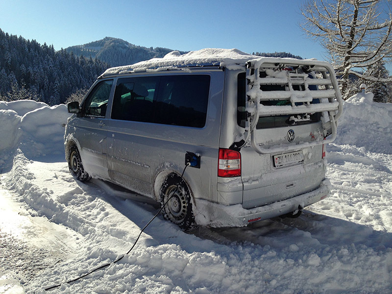

Ich habe den Original-Fahrradträger für vier Velos an meinem T5 montiert - brauche das Ding jedoch nicht und war bis anhin zu faul um zu demontieren (Okay, ich hab den Bulli erst seit einer Woche). Bei Interesse kannst Du mir eine PN senden, dann schauen wir mal!
Gruss Ralf
Wir haben auch den Träger von VW und brauche ihn viel. Vier Räder ist etwas knifflig, aber es geht und persönlich finde ich das Ding am T5 auch noch schön :smile:
Sicherlich nicht der billigste, aber der einziger der perfekt passt!
Gruss Andreas
Der Träger eignet sich auch gut zum transportieren von Schneesportgeräten :mrgreen: .Optisch klar der überzeugendste und auch die Montage des Trägers ist recht einfach. Einziger Nachteil: Die Klemmen zur Fahrradmontage sind in der Handhabung sehr unpraktisch. Da hat Fiamma mit seinen Klemmen die Nase vorne, dafür steht deren Träger auf der Stossstange, welche aufgrund des Fussgängerschutzes nicht mehr als solche bezeichnet werden kann.

Wie machst du das? Quer drauf geht bei mir nicht (T3), allerdings werde ich dazu dann den Kupplungsveloträger missbrauchen welcher tiefer ist und dann die Dinger vertikal darauf befestigen.
Ich hab die Veloträger (Paulchen bzw. Kupplungsträger) jeweils mit den Klemmen von Fiamma getuned, die sind wesentlich einfacher in der Handhabung, allerdings ist mir auch mal einer gebrochen. Falls möglich also immer ein Kabelschloss oder ähnliches als Fallsicherung verwenden.
Kupplungsträger haben den Vorteil, dass du die Velos nicht so hoch heben musst, den auch einfach an einem anderen Fahrzeug mit Anhängerkupplung verwenden kannst und die Fahrzeughöhe nicht zunimmt.
Nachteil ist, dass du evtl. die Hecklappe nicht mehr öffnen kannst ohne Demontage. Die meisten lassen sich abklappen, aber bei unserem reichts am T5 trotzdem nicht. Die Heckklappe kriegst du allerdings mit den Velos drauf soviel ich weiss auch nicht hoch. Falls es beim runterklappen reicht, können auch gleich die Velos drauf bleiben (die Heckklappe beim T5 geht allerdings sehr tief runter). Die Auswahl schränkt sich zudem ein bei einem Träger für 4 Velos (Stützlast beachten, T5 und Träger). Preis wird auch höher sein (Montage Anhängerkuplung).
Ich würde nicht mehr auf den Kupplungsträger verzichten wollen, einfache Montage (vom Träger und der Velo selber) und trotzdem parkhaustauglich, zudem bleibt der Heckträger frei \:D/ .
Warum soll das nicht gehen? hast du noch 2m-Latten? Den Heckträger auch als Skiträger missbrauchen geht easy: Skipaare (jeweils zusammengeklettet) direkt auf oder hinter die Veloschiene mit diversen Riemen festbinden. Schlitten oder Snowboard obendrauf. Braucht halt etwas Zeit und man muss es schon ordentlich machen. Dann hälts bombenfest.

Beim Träger von Tomix kann die Heckklappe nur ein Spalt geöffnet werden.
Beim Originalträger kann sie auch nur ein Stück weit geöffnet werden, reicht aber zum etwas rausholen. Bin mit diesem sehr zufrieden solange man keine schweren Bikes hat und genügend gross gewachsen ist, ca. 1.75.

Also ich kann meine ganz öffnen, wenn auf der ersten Schiene nicht ein Velo mit extrem breitem Lenker ist. Mit zwei Velos geht das auch alleine, bei mehr brauche ich Hilfe. P.S. Habe keine Carbonrennvelos, aber auch keine Militärvariante :mrgreen:
Oben, bleibt die Heckklappe natürlich mit den Velos nicht mehr, da muss schon eine Hand halten.
