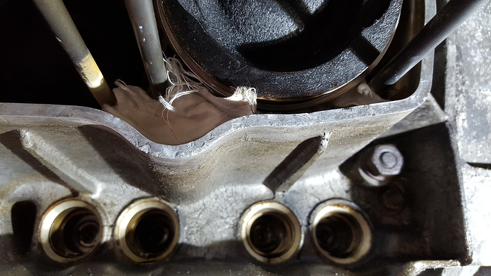

jetzt da der Zylinderkopf unten ist, dichtung war definitiv durch, hat der gute mocken auf der Kante auf der die Dichtung aufliegt (motorseitig) an einigen stellen porenartige löcher drin, halbschalen. die meisten nicht so wild. Eine allerdings ist so gross das sie über die ganze Kante reicht und unter der Dichtung fast einen Kanal ergiebt die das Kühlwasser natürlich gerne ans tageslicht fliessen lässt.

So sah die kante aus:
Nach dem ersten mal ausspachteln und abziehen:
leider hab ich keins mehr der fertigen Kante gemacht. hab einfach die löcher sauber ausgespachtelt, die kanten wieder aufgebaut und mit abziehsteinen wieder ausgeebnet. war eigentlich ganz leicht.
