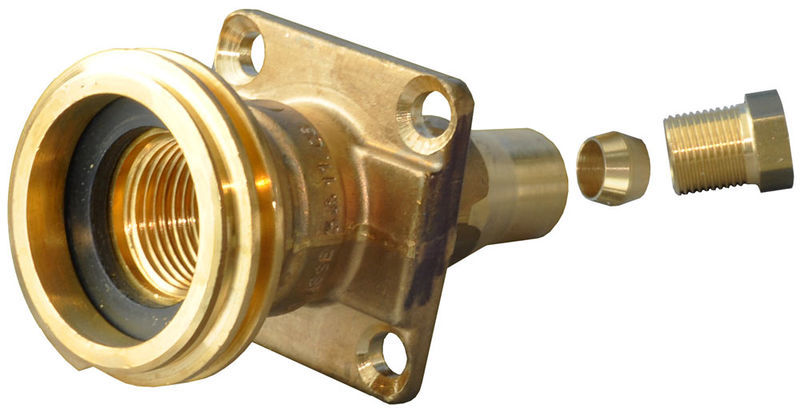

Falls du in Deutschland einen Adapter gebraucht hast, hast du einen alten Tank. Die Deutschen Tankstellen haben einen ACME Anschluss. Das Gegenstück am Tank sieht so aus:
Mach mal ein Foto vom Tank, falls er nicht so aussieht wie auf Seite 9 in diesem PDF
westfaliat3.info/Oct_1985_We … hureWM.pdf
Dann brauchst du eigentlich zwei Adapter einen auf ACME, falls du hier mal Tanken willst und einen auf DISH für Frankreich und den Süden. Guck mal bei einer grösseren Autobahnraststätte im Shop (z.B. im Elsass, Frankreich). Evtl. findest du einen Adapater auch bei der Autobahnraststätte Deitingen (Richtung Westen), die haben auch eine Gastankstelle. Campingshops haben die Adapter zum Teil auch, sind dort einfach teurer.
