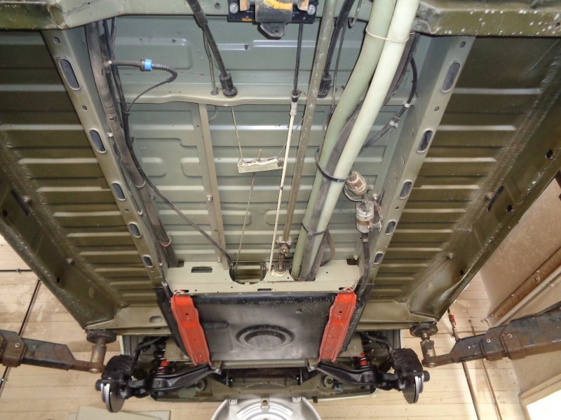

ich hab am freitag den bus geholt. da war auch ein stick dabei mit fotos in bosnien.
hier ein paar:
die restlichen bilder (leider zeitlich unsortiert)

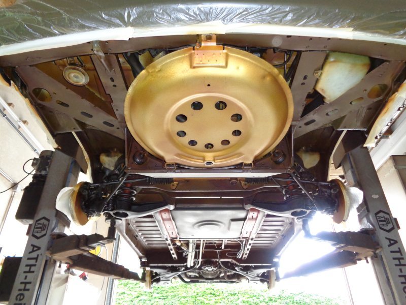

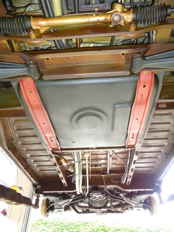

hier noch ein foto wie er von bosnien kam

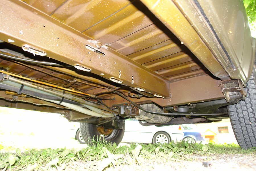

und nach dem unterboden neu versiegeln:
Verwendete Produkte: Timemax Wax 2 mal der ganze Unterboden. Timemax Fett in den Radkästen und speziell kritischen Stellen sowie in die Hohlräume und Träger. Der Bus stinkt zurzeit noch wie eine Fettbüchse, aber es wird schon langsam besser.
Die Radkästen sind so wie sie behandelt sind wohl nichts für extreme Wüstentouren, aber für mein Einsatzbereich ist das wohl passend.
Das Fett in den Radkästen ist noch hell, soll aber bald durch den Staub der Strasse dunkel werden:

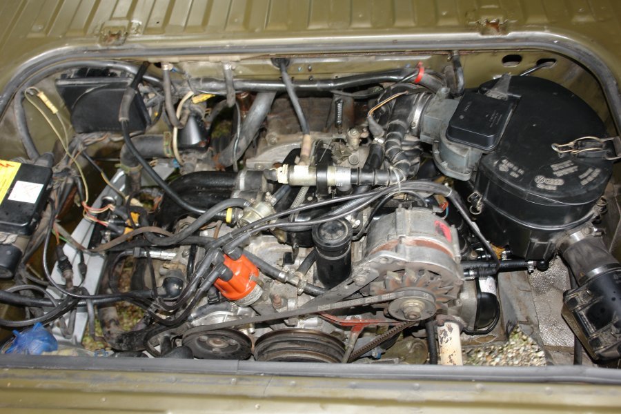

so ganz ohne Probleme gings leider nicht. Ich hab den Bus am Freitag geholt bei strömendem Regen. Gleich beim Anfahren ist er mir verreckt. Der tank war fast leer, bin dann also gleich Tanken gegangen. Der Motorlauf wurde leider nicht besser. lief nicht schön, keine kraft, unmotiviert. Startet aber problemlos und raucht nicht oder so.
Am Samstag hatte der Regen aufgehört und ich hab angefangen das Übliche zu Prüfen. Kerzen raus (alle Rehbraun) Luftfilter usw. Nix. läuft wie ein Sack Nüsse.
Heute hatte ich mehr Zeit und hab das Steuergerät (Digifant innen beider Motorschräge) abgesteckt und von da in den Motor rein gemessen. Alle werte Plausibel aber der Motor läuft wie auf einem Notprogramm.
Lambda abgesteckt, wird schlimmer, die linken beiden Einspritzdüsen ausgebaut und Sprühbild angeschaut. Spritz was raus und tropft nicht. Zündverteiler, alle möglichen Stecker kontrolliert. Immer mal wieder probefahrt. nix.
Dann habe ich nochmals die Einspritzventile ausgebaut und mit WD 40 geflutet und ausgeblasen mit Pressluft. 4 oder 5 mal.
Probefahrt: eine nuance besser.
Luftmengenmesser ausgebaut und vermessen.
Beim LMM war ich mir nicht ganz sicher. Das Poti hat über den ganzen Bereich 560 Ohm, aber am Schleifer wenn ich es bewege teilweise bis 2kOhm? Ich hab dann also den LMM Zerlegt und mit einem Wattestäbchen und Alkohol den Schleifdinges gereinigt. sah alles ganz ordgentlich aus. Die Buchse wo das Kabel reinkommt war etwas schmierig oder gar feucht? Mit Wd 40 geflutet und mehrmals ausgeblasen.
Der Stecker vom Hallsensor war auch etwas schmierig, also auch den gereinigt. Dann habe ich noch die Einspritzdüsen unter dem LMM ausgebaut und auch durchgeblasen. (in den Schraubstock gespannt und mit einem 00er Schraubenzieher mit der ecke die Düse reingedrückt und retour durchgeblasen. wieder mit WD 40 geflutet und durchgeblasen. 3-4-5 mal.)
dann alles wieder zusammengebaut und Probefahrt: Rennt und hat druck!!
Schlussendlich weiss ich nicht genau was es war. Laut den Typen aus SH die den Bus zu BCCars gefahren haben sei er gut gelaufen. schwer zu sagen ob die den vergleich haben? Bei BCCars wurde der Bus abgedampft und dann mit Wachs und Fett geflutet. Spätestens seit da lief er schlecht. Oder schon auf dem Weg nach Bosnien oder auf dem Heimweg?
keine Ahnung. Ich vermute die Tank ein und Ausbauerei hat das Ihre dazu getan. Im Tank war ziemlich viel Satz. Deshalb hatten wir nach dem Trockeneisen einen neuen Benzinfilter reingemacht. Mit der Vorgeschichte hatte ich die Einspritzventile schnell auf dem Radar.
Was auch immer es war, es war nicht schön und ich hatte die 2 Tage nicht so entspannt geschlafen.
Ich bin froh ist nichts schlimmeres passiert ist und dass er jetzt wieder läuft! Alles in allem war ich wohl ca 5-6h am Fehlersuchen.

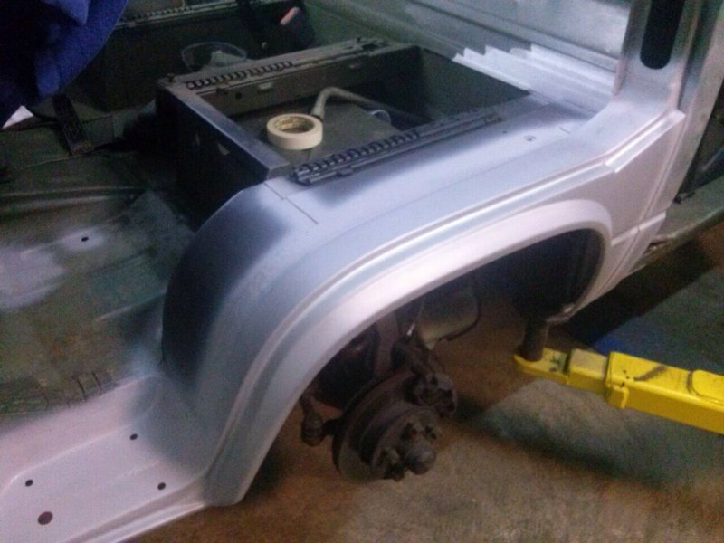

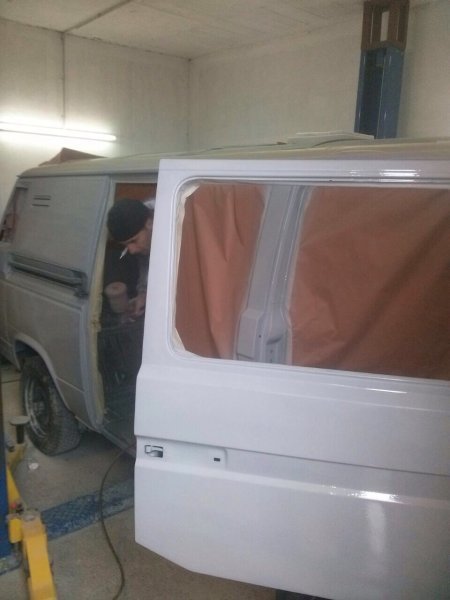

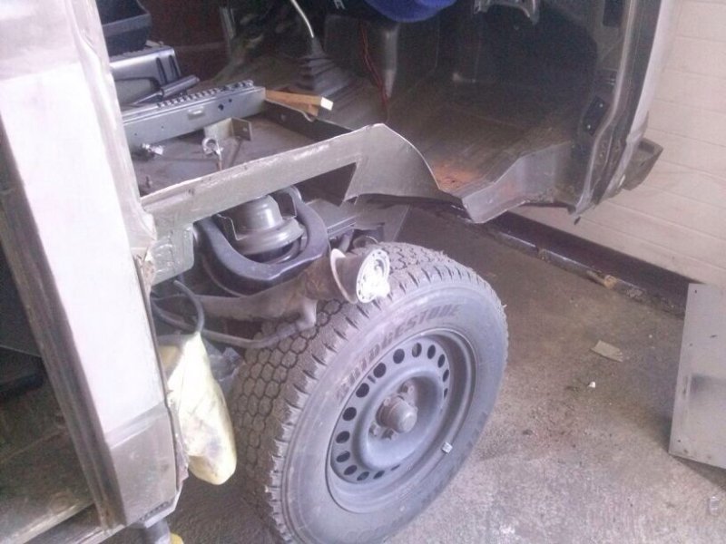

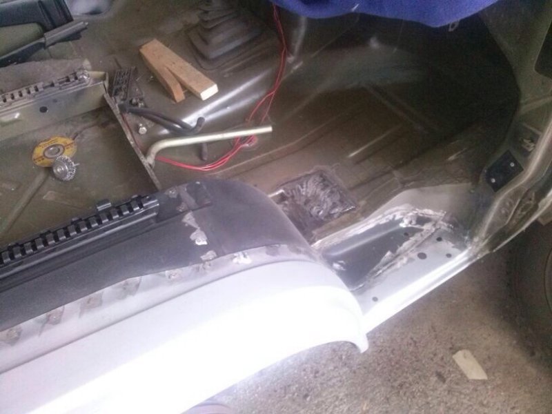

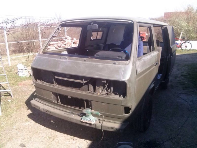

ps: hier noch ein Foto der Baustelle:

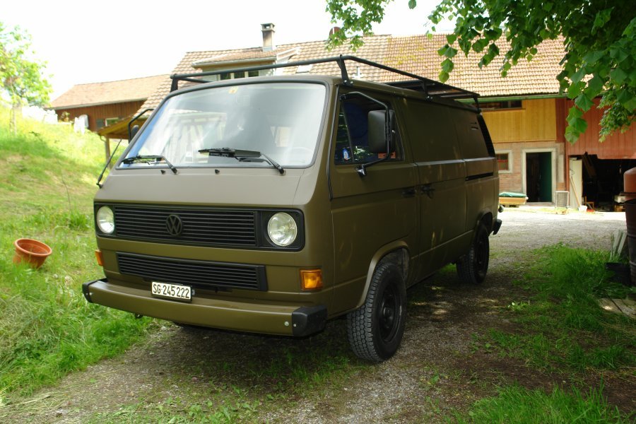

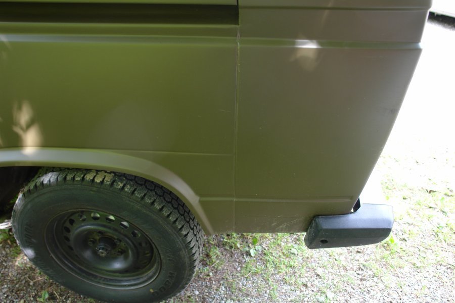

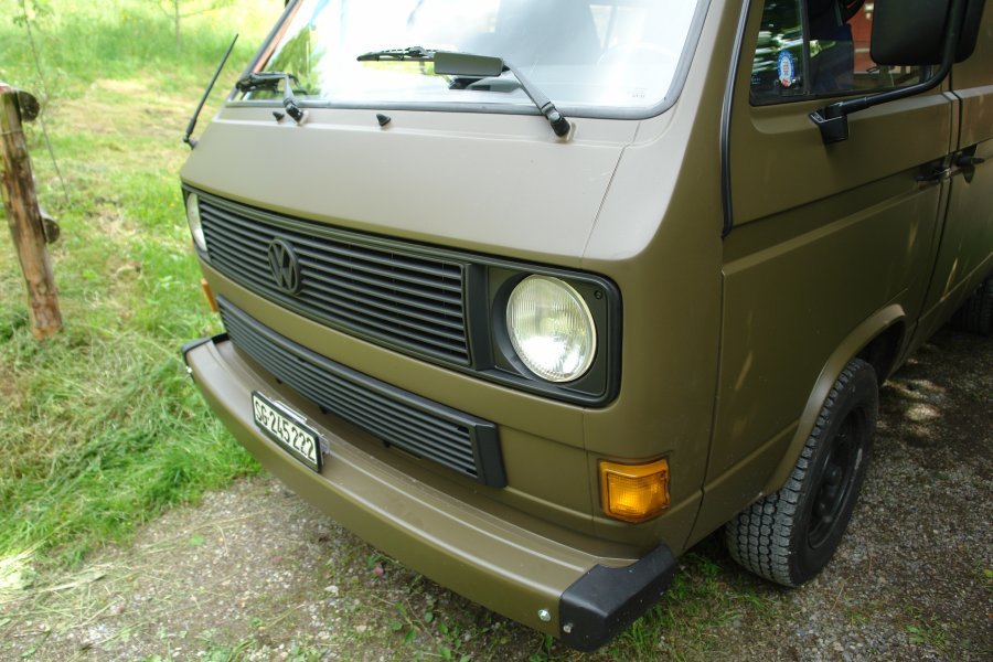

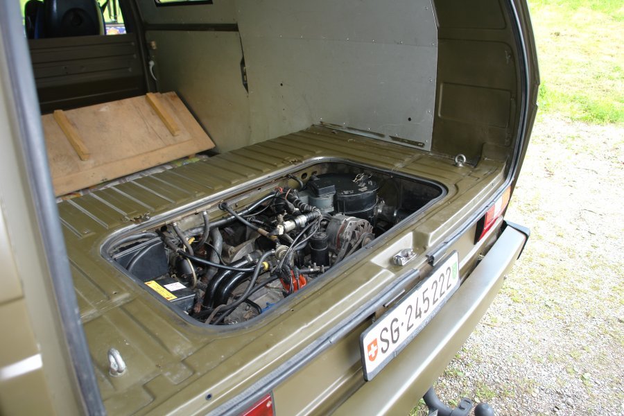

Nachdem der Bus dann wieder lief kam die Freude zurück und ich hab noch ein paar Fotos gemacht:

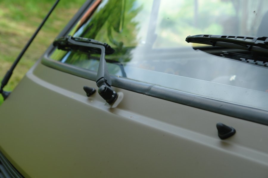

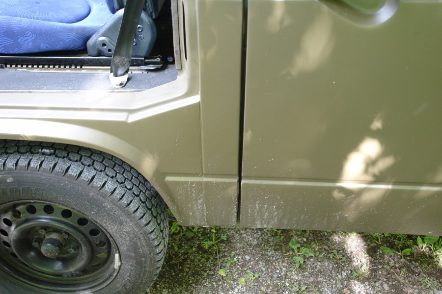

die Fensterdichtung vorne sieht neu aus:
der Dachträger ist neu abnehmbar (das war denen ihre Idee, gefällt mir aber gut)

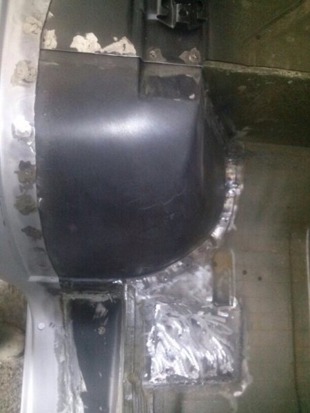

nä-ä. zumindest alle rep bleche die noch erhältlich waren habe ich bestellt und mitgegeben. kniestück vorne links und rechts, grosses blech vom radkasten hinten links und rechts usw. sie haben nur das angefertigt wo es keine bleche dafür gab. z.b schiebetürführung fahrerseite und diverse kleinere sachen.
aber du hast recht die verstehen ihr handwerk!
