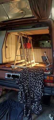

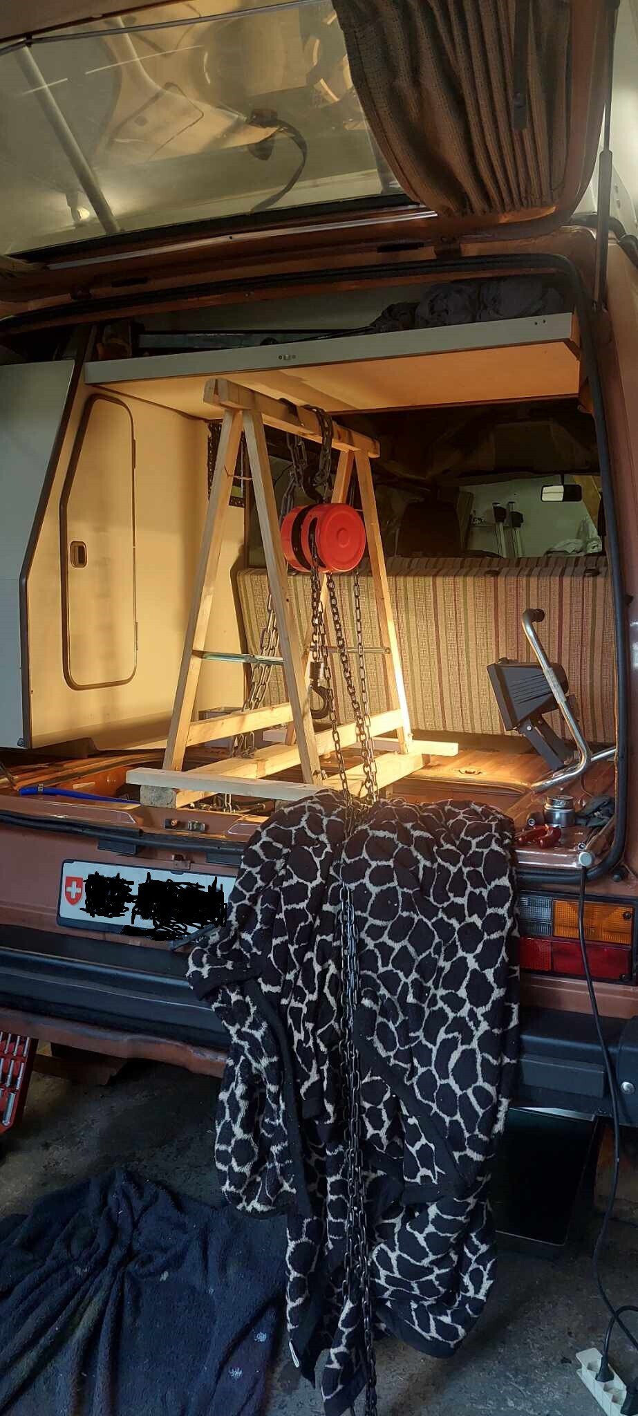

Es war an der Zeit, da ich aufgrund Technischer Probleme meinen DG, den Motor für Reparaturen ausbauen musste… So eskalierte das ganze noch sehr blauäugig und nichtsahnend. Doch ich begann mein DG zu einem 2.1L Einspritzer umzubauen.

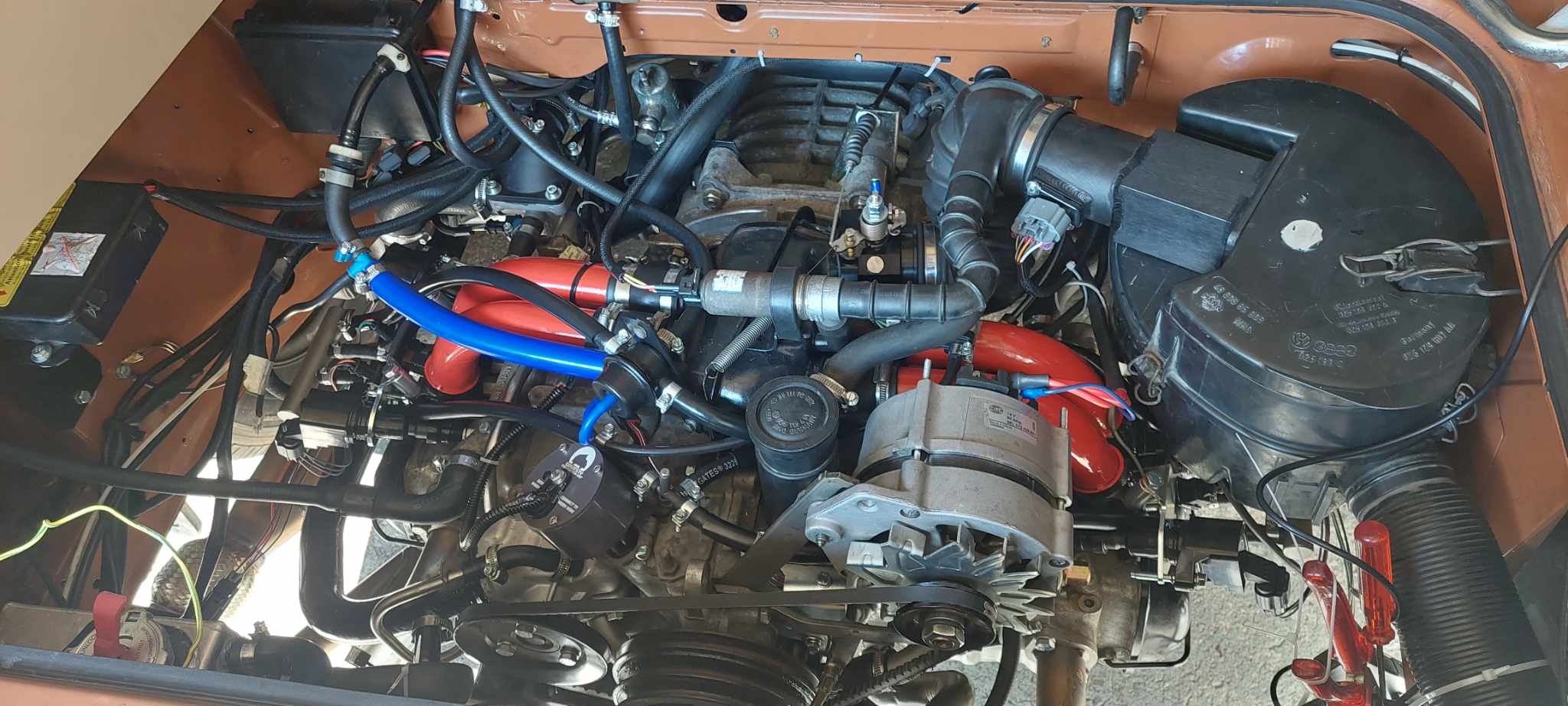

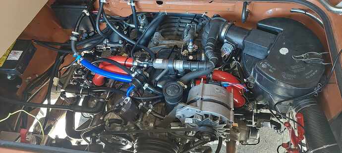

Da mein mechanisches DG System einiges weniger an elektronik besass… habe ich mich für ein Go-westy einspritz-ersatz-kit entschieden, da man da bloss 3 Signale abgreifen muss die auch bei meiner DG Elektronik als Laie zu finden waren.
Nun zum Thema was es alles abzuändern gibt:
-Ganzes Kühlsystem inklusive Rohre. (da grösserer Querschnitt)

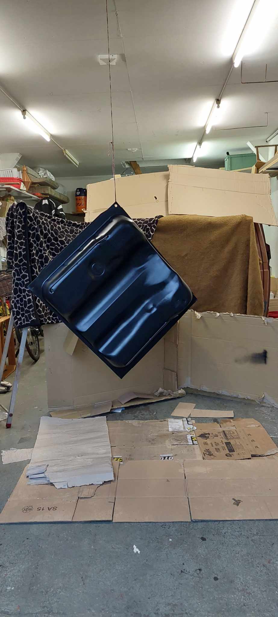

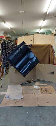

-Neuer Benzintank. (wegen grösserem Benzinauslass.)
-Neue Benzinleitungen samt Pumpe und Filter. (grösserer Querschnitt der Leitungen)
-Neue Abgasanlage. (DJ Abgasanlage passt bestens, mann muss ein Loch bohren und nachher ein Feingeweinde für die Lambdasonde anbringen… Natürlich nur für Leute ohne KAT ab werk.) :wink:
-Das Blech neben dem 2.1L Thermostatgehäuse muss angepasst werden.
-Genauso wie das Blech von der Motorverkleidung
-Der “Schnorchel” aus der D-Säule ist sehr wichtig… Dem DG reichte es aus der Ecke zu atmen aber nicht beim 2.1L. Bei mir hatte das weglassen des “Schnorchels” zu einem Ruckeln geführt.
-Das Blech über dem Auspufftopf ist ein anderes.
-Der Gaszug muss ersetzt werden. (auch die Halteplatte am Getriebe muss organisiert werden.)
-Ein nicht gerade kleines Loch für das Motorsteuergerät darf gebohrt werden.
Zum Go-westy Kit soweit bin ich sehr zufrieden. Das Kit arbeitet völlig autonom und regelt die Einspritzung samt Zündung. Alle Kabel, Sensoren, Halterungen, Zündspulen, Zündverteiler, GW-Drosselklappe, Steuergerät… einfach alles kommt als kit brand neu mither. Was mein umbau um einiges vereinfacht hat. Da mann sonst auch noch die ganzen kabelstränge zum Amaturenbrett tauschen dürfte. Und wie auch immer das da drunter verkabelt ist.

Als Ergänzung zu Deinen Angaben: Ich hätte gesagt, der Verkabelungsmehraufwand vom Motorraum nach vorne Richtung Zentralelektrik / Tacho wäre für einen Basismodell moderat gewesen (zwischen DG und z.B. MV). Mir fällt da die dynamische Oeldruckkontrolle ein, da fehlt je nach Jahrgang die Verkabelung. Die Verkabelung der Benzinpumpe muss nachgerüstet werden. Ansonsten ist hinten in der Box links schon das Wesentliche gegeben um einen serienmässigen Einspritzer zu verbauen. Im Motorraum-Bereich ist mehr Aufwand nötig, d.h. da nimmt man am Besten den richtigen Kabelbaum mit;-)
Bei meinem 2.1er Umbau musste auch noch der Kühlwasserkreislauf von altem auf das neue System umgebaut werden.
