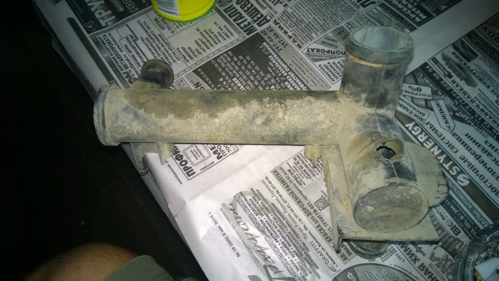

Ich hatte auf meiner Reise Probleme mit dem Kühlmittelverteiler. Ein Schlauchstutzen ist abgebrochen. Vermutlich war der kasachische Mechaniker einfach ein wenig grob… aber wie auch immer Plastik bricht eher als Aluminium und da ich alle Kühlmittelschläuche ersetze will ich das Thermostatgehäuse auch gleich machen. vorsorge ist besser als längere Werkstattaufenthalte während den Ferien, insbesondere wenn man in Regionen ist wo die Ersatzteile für T3 nicht so schnell verfügbar sind wie bei uns hier.

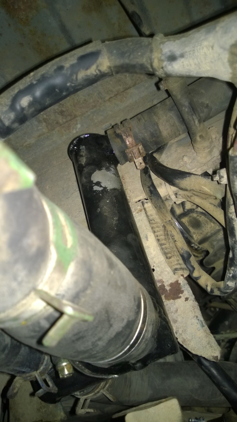

So sieht übrigens ein gebrochener Schlauchstutzen aus:
und so wird’s in Kasachstan geflickt:
