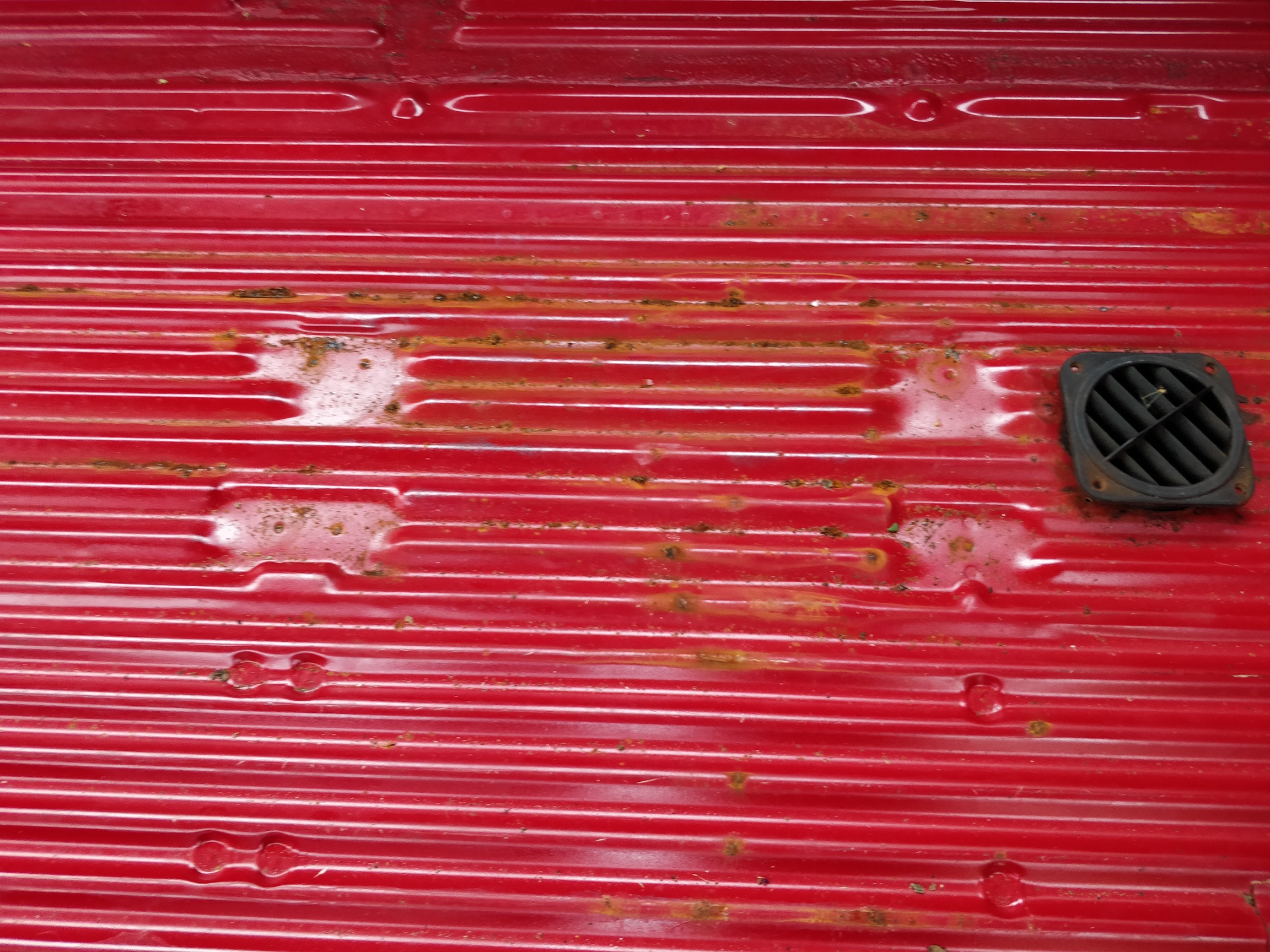

Vom Armaflex Einkleben hab ich leider keine Bilder. Aber das ist jetzt drin.
Als nächstes kam der Boden dran. Die Idee war 15mm Birkensperrholz HPL beschichtet, 2 Platten und an den Sitz Befestigungen festschrauben. Als Schablone sollte die Gummimatte dienen. Gesagt, getan, war aber nicht wirklich der Hammer. So genau passte das ganze zum Schluss auch nicht. Die Löcher für die Schrauben habe ich alle von unter dem Wagen her angebohrt. Na ja zum Schluss war nicht wirklich ein Loch am richtigen Ort. Versteh ich nicht.
Hallo Martin, verfolge deinen Ausbau gespannt. Habe ebenfalls einen T4 Transporter Caravelle, habe ihn bereits ausgebaut gekauft (allerdings mehr schlecht als recht), reisse jetzt alles raus und mache mein eigenes Ding. Momentan ist der Bus noch im Winterschlaf, hole ihn aber demnächst und starte als erstes mit dem Audio-Teil. Dort sind meine Pläne ziemlich ähnlich wie deine, die Rückfahrkamera lasse ich aber weg. Viel Erfolg dir, werde deine Posts weiterverfolgen.
Hallo bei mir ist es unterdessen ein bisschen weiter gegangen. Vor dem Einlegen des Bodens habe ich noch mein restliches Alubutyl auf dem Boden verklebt. Ob es was gebracht hat? Bin mir nicht sicher ich habe auf jeden Fall das Gefühl es ist ein bisschen ruhiger.
Nach dem die Bodenplatte verschraubt war habe ich die Eintrittsschwelle der Schiebetür nach oben versetzt und Löcher für die unter Halterung gebohrt. Das hält bis heute wunderbar. die Plastik Teile inkl. Der Trittschwelle habe ich alle mit Plastik Farbe neu lackiert.
