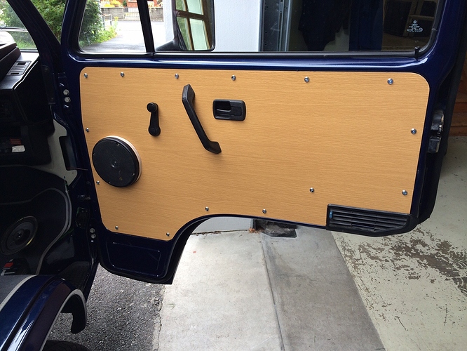

Habt ihr die Pappe alle wieder gesteckt? Geht dies gut? Ich habe die Selbstgemachte verschraubt mit diesen Gummidübeln. Nachteil ist, dass man die Schrauben sieht (stört mich nicht) und dass die “Dübel” relativ teuer sind. Vorteil einfach zum montieren und lösen und hält 1A.
Ich hab bei mir überall M4er Gewindenieten gesetzt (an teil Stellen musste ich noch eine U-Scheibe von hinten dazu halten. Das die Niete auch richtig klemmt) und die Pappe dann mit Rosetten U-Scheiben und Senkkopfschrauben verschraubt. Wollte es dann mal noch mit Kunstleder beziehen. Bin aber noch nicht dazu gekommen… Aber das geht jetzt schnell. Kurz wegschrauben verkleiden und wieder anschrauben. Die Schrauben sind halt immer sichtbar. Aber das stört mich nicht.
Ich habe Linsenkopfschrauben gewählt und eben diese Gummidübel (funktionieren eigentlich gleich wie Nieten nur könnte man sie wieder rausfummeln).

Das Bild bewegt mich allerdings zu einer ganz anderen Frage. Kommt die Kurbel gut am Laufsprecher vorbei? Was hat der Lautsprecher für einen Druchmesser. Ich habe den neuen Laufsprecher nur unten reingebracht und auch dort nur mit einem Ring und genau in einer Lage. Aber weiter oben wäre schon cool.

Kurbel und Boxe sind schon extrem nah… Aber mit meinen kleinen frauen Händen ist das kein Problem
Und ich kurble das Fenster meist eh nur mit zwei Fingern runter. So habe ich kein Platzproblem.

Danke für die Antwort. Ich muss mir dies mal ansehen, der Lautsprecher scheint teilweise durch das Handschuhfach verdeckt zu sein (wenn man dann eines hätte).
