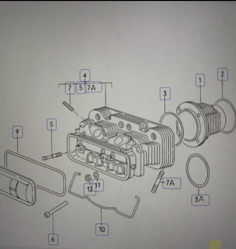

ich habe die 2.1 CU Zylinder von Ulrich Eckstein gefunden
  • ihn nach passenden Kopfdichtungen gefragt
    • ein Set empfohlen bekommen das aber 94mm ? Durchmesser ? hat
    • der 2.1 96mm
  • Als ich gefragt habe ob das passt, meinte er, ohne Kopfdichtung einbauen
EERGALSO ich träume schon lange von diesen 2.1
aber beim Einbau darf nix schief gehen
baut man die wirklich ohne Fuß- und ohne Kopfdichtung ein?
irgend eine Paste?
die alten Köpfe aber planen?
OH bitte hilf ! Wenn Du hier mal an die Ostsee kommst, gebe ich auch ein Spaghettieis oder ???
aus !=) )
viele Grüße aus dem Norden
Stefan

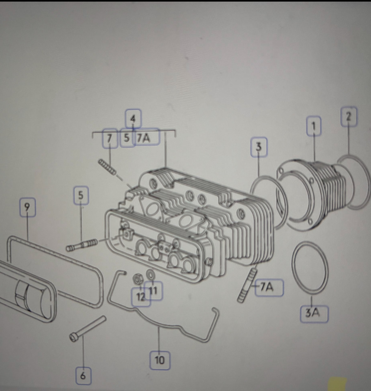

Also die kurze Antwort, die 2.1l Zylinder sind genau gleich wie die 2.0 einfach mit 96mm statt 94mm. Die Dichtungen sind genau die gleichen wie Original. Diese müssen auf jeden Fall bei Montage neuer Zylinder mitgewechselt werden. Montage ohne Dichtung ist keine Option.
Entsprechende Dichtsätze zum Cu findest du überall beim den gängigen Teilehändler.
Interessant! Dann schaut die Dichtung, weil Innendurchmesser 94.4mm also in die Brennkammer hinein da die ja 96mm ist. Brennt es das weichere Dichtmetall nicht weg? Beim 1.6 LBX vom T2 werden die Köpfe nämlich tatsächlich ohne Dichtung oben verbaut.
