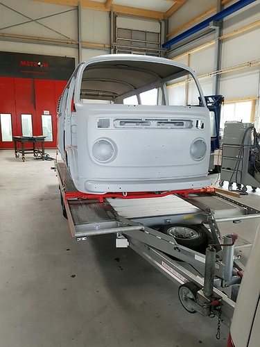

Im Februar 2016 wahr es soweit, ich habe mir einen Traum erfühlt und habe mir ein T2 zugelegt. Gefunden habe ich ihn in Schaffhausen was nicht gerade um die nächste Ecke für mich wahr, aber was macht man nicht alles. :slight_smile:
Nach dem der ganze Bus auseinander genommen wurde wusste ich nicht was ich soll, alles abschleifen, Sandstrahlen oder in ein Säurebad. Zuerst versuchte ich mal mit schleifen, leider war das relativ mühsam und somit habe ich mich dann umentschieden und den T2 Sandstrahlen lassen. Wahrscheinlich werden sich ein paar von euch in dem moment an den Kopf langen aber ich würde es wieder machen. :yum:
Natürlich ist beim Sandstrahlen alles hervorgekommen was vorher irgendwie vertuscht wurde oder was ein altbekanntes problem ist.
Danach ist das ganze Projekt schleppend vorangegangen aber es hat auch viele Arbeitsstunden gebraucht. Am schluss bin ich doch noch erstaunt das ich “schon” soweit wahr nach einem knappen Jahr. :grinning:
Zuerst habe ich den Unterboden fertig gemacht und er konnte wieder auf seinen eigenen “Füssen” stehen. :slight_smile:
Danach ging es um die Lackierungen:
Soweit bin ich jetzt mal und werde nun den Bus zusammenbauen und ausbauen, geplant ist das der Bus zum Campieren gebraucht werden kann, falls jemand gute Ideen oder Tipps hat währe ich bei diesem Teil sehr froh. :blush:
Besten Dank und bis bald :wink:
