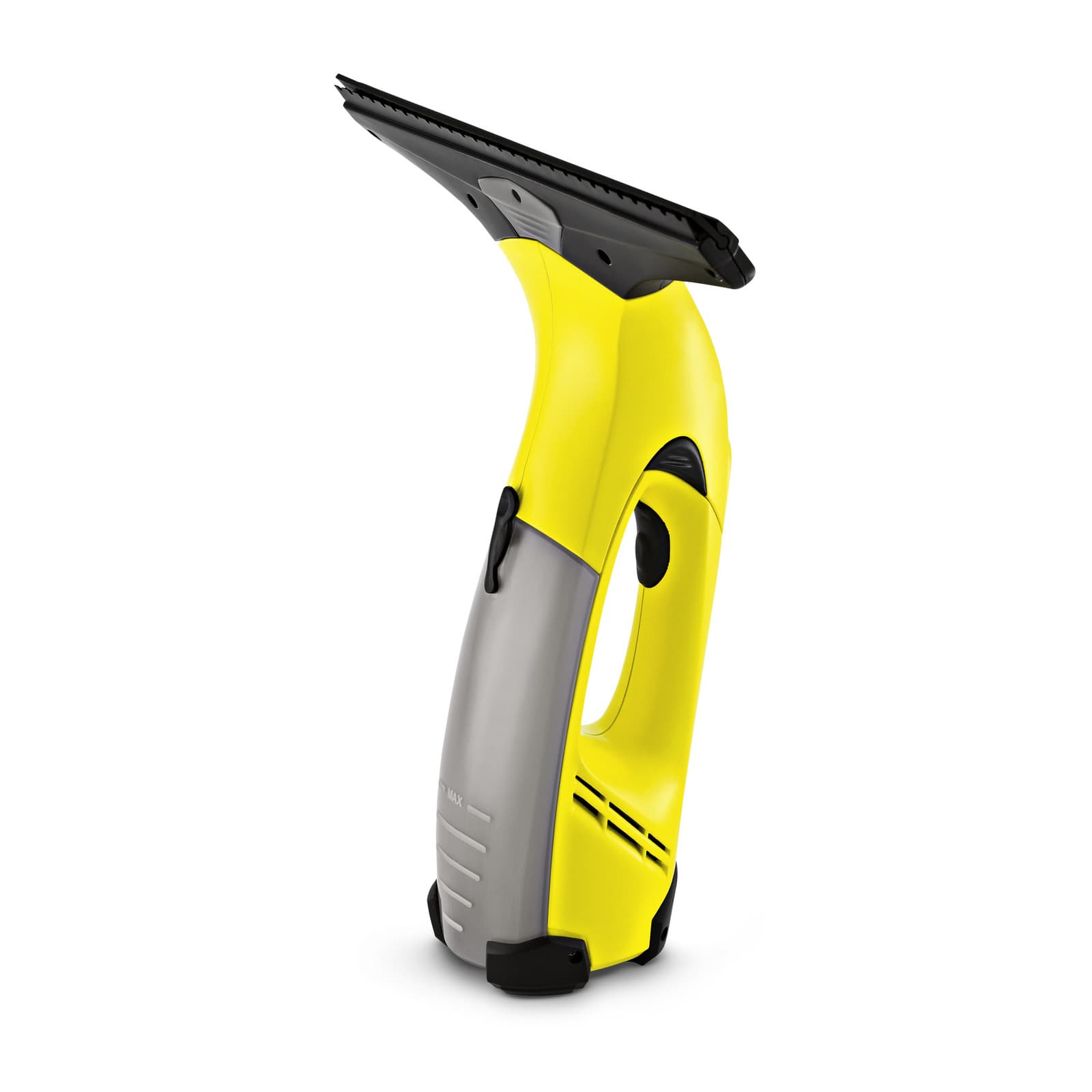

Wir haben beim Wintercamping immer so einen Kärcher - Fenstersauger dabei, damit kriegt man wenigstens die glatten Stellen trocken:
Vagant

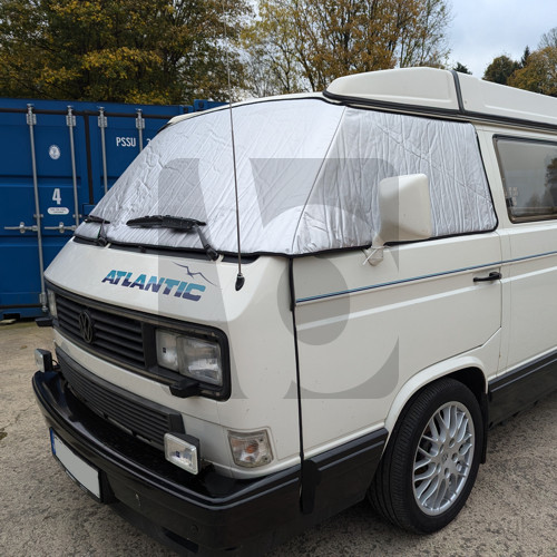

Ich habe einige Produkte gefunden, welche jedoch nicht meinen Vorstellungen entsprechen. Sie sahen eher dünn aus und sind wohl nur gering isolierend.
Was ich spannend fand, war diese Ausführung von Brickwerks:
Was denkst du darüber?
LG
Elias
