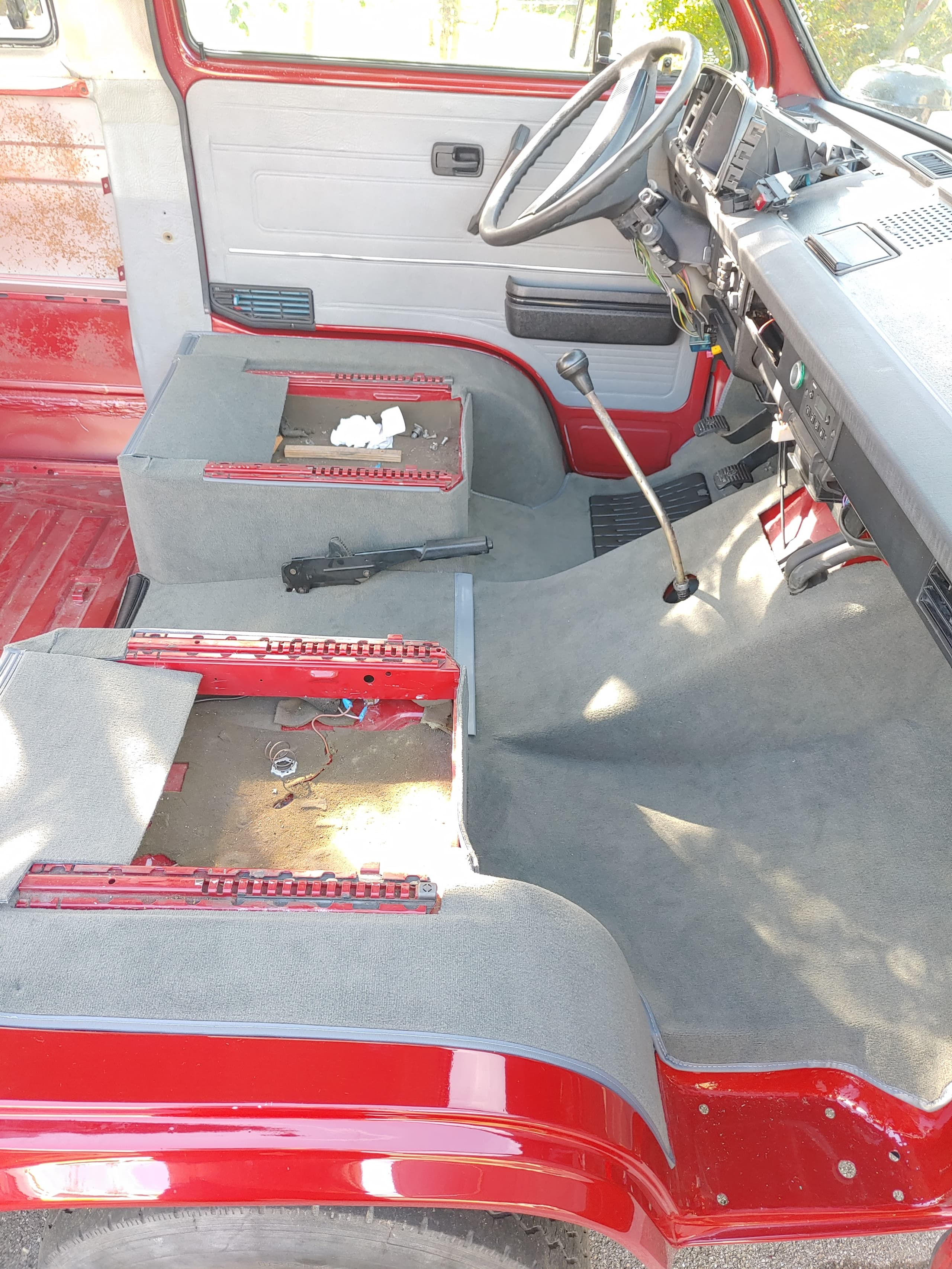

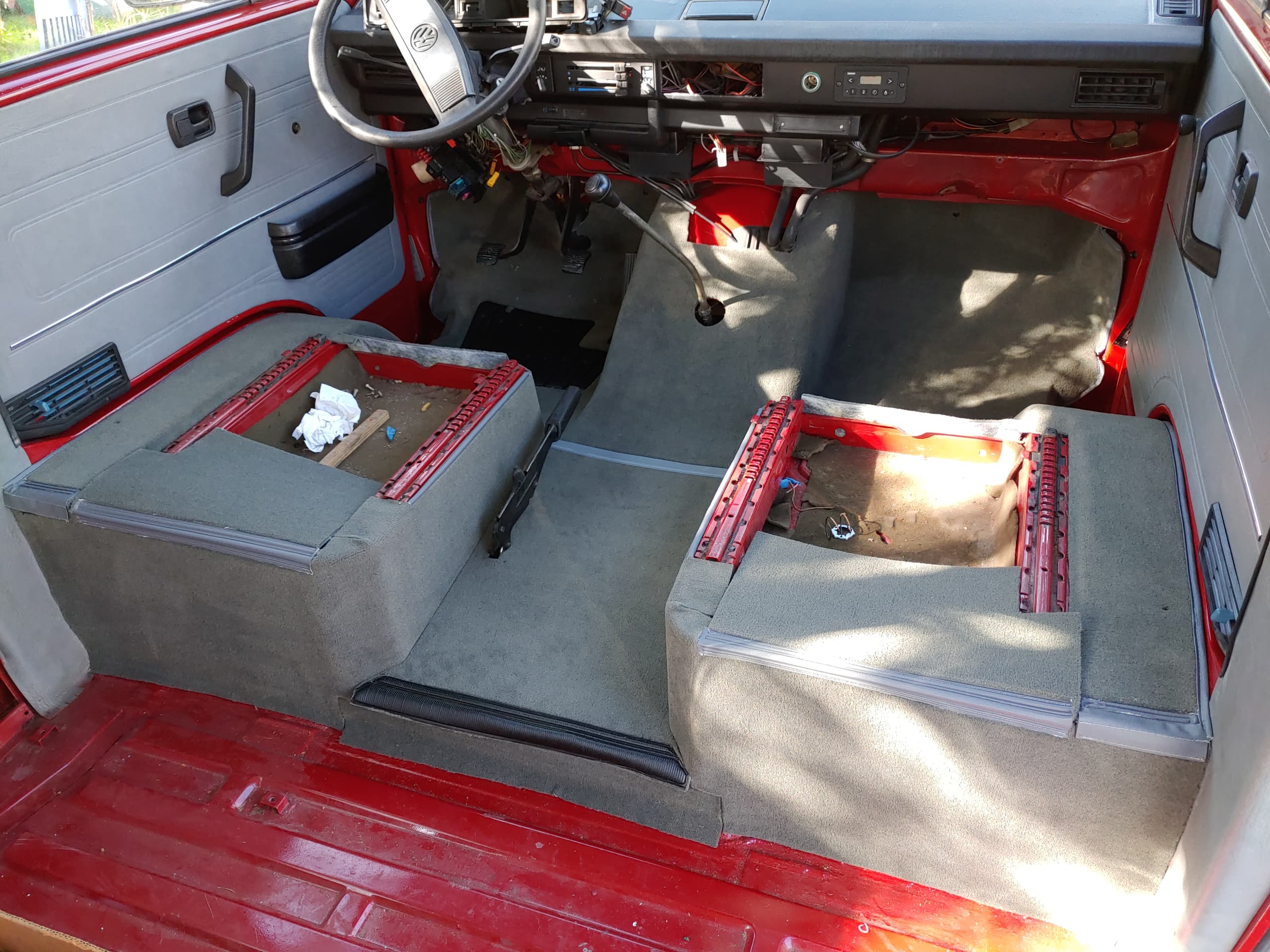

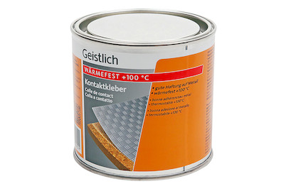

Zuerst das Negative: Die Ware kostet richtig Geld und die Lieferzeit ist mit ca. 4 Monaten schon ziemlich heftig und man sollte die Teppichstücke verkleben, damit sie richtig halten. Original ist die Dämmung lose verlegt. Das grosse, gemoldete Teppichstück ist auch lose verlegt und an Knöpfen unter dem Armaturenbrett fixiert.
Positiv ist das Material, die Verarbeitungsqualität und wie gut es dem Original nachempfunden ist. Dazu wird noch ein Dämmpaket mitgeliefert, welches im Gegensatz zum Original verklebt werden muss und aus einem filzigen Material besteht. Man muss also sicher sein, dass die Frontscheibe dicht ist, sonst gammelt der Bus im nu. Dafür kann man auch einen Standard-T3 mit Gummimatte mit diesem Paket auf Teppich umbauen.
Die Ausführung hat mich echt positiv überrascht. Die Ausführung ist dem Original sehr nah. Sogar die Kunstledereinsätze und der Antirutsch-Abschnitt sind perfekt nachgebildet. Auch der graue Teppich ist ziemlich nahe am Original. Aber seht selbst. Anbei Bilder von meiner Lieferung.
Dämmpaket unter dem Teppich:
Hier noch verschiedene Bilder vom Teppich selbst. Ich habe ihn noch nicht verlegt, aber mal hingehalten. Scheint ziemlich zu passen.
Und noch Details
