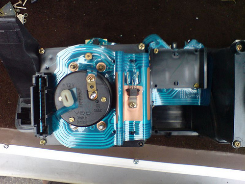

ich suche ein tacho für einen t3 jahrgang 84 (benziner).

eigentlich brauche ich nur die leitplatte (blaue verbindungsplatte)!
weiss jemand ob jg. 89 mit 84 baugleich ist?

Ach herje, das Problem kenne ich. Ich habe meine Leiterfolie mittlerweile gelötet…

geht sie beim löten nicht kaputt?
kann ja nicht viel mehr kaputt gehen beim lötversuch
einen versuch ist es sicher wert, bevor du dir ein neues tacho besorgst…
Mit viel Fingerspitzengefühl und wenig Temperatur klappts. Durchbrochene Leiterbahnen kannst Du mit Lötsauglitze sehr gut überbrücken.
Griessli - Nixon
mal guggen, bin nicht so gut im löten…

die leiterfolie kann man nicht löten,
daher suche ich immer noch einen tacho für einen vw bus benziner (DG) jahrgang 1984!
die leiterfolie sollte so aussehen…

für welchen jahrgang, es geht eben nicht jeder ich habe schon einen ca. jahrgang 88 und da hat es einen andere leiterfolie…
Wechsle doch gleich den ganzen Tacho.
Die Schalter passen meines Wissens immer.
