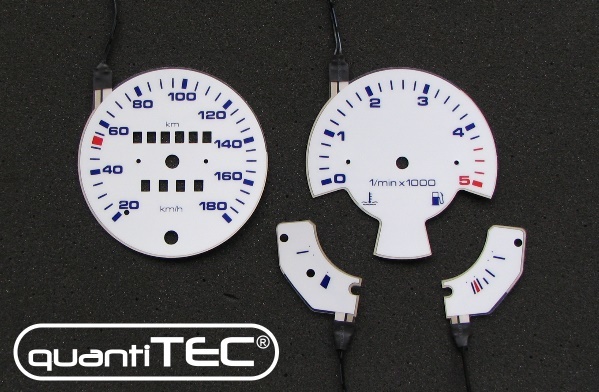

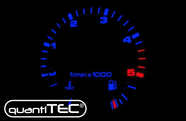

nein das stralt sich nicht selber an, es leuchtet einfach. sieht dann so aus.
das sieht aus wie ein umbau auf LEDs

man muss nicht den ganzen tacho wechseln, es wird einfach das zifferblatt getauscht.
muss ich dafür den ganzen tacho von hinten rausbauen?
Das sind sogenannte Plasmascheiben. Ich würde die vom Fachmann wechseln lassen, da Du dazu die Zeiger demontieren musst und anschliessend die Anzeigen wieder eichen musst.

Das ganze geht auch einfacher , indem man die vorhanden “Glühwürmchen” gegen LEDs tauscht. dadurch wird die Ausleuchtung besser und man farbig getalten. Ist halt etwas fummelarbeit!
