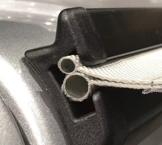

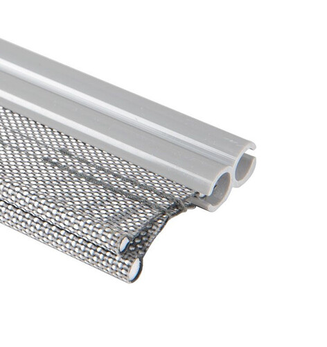

Also, hier 2 Bilder:
  1. Bild: So wie ich beschrieben habe, Standardkeder von VW mit Kunststoffkeder drin.
  2. Bild: Nur Standardkeder
Der Kunststoffkeder ist echt nichts wert. Habe ihn etwas auseinander gedrückt, da sehr weich - knacks und gebrochen…
Grüsse

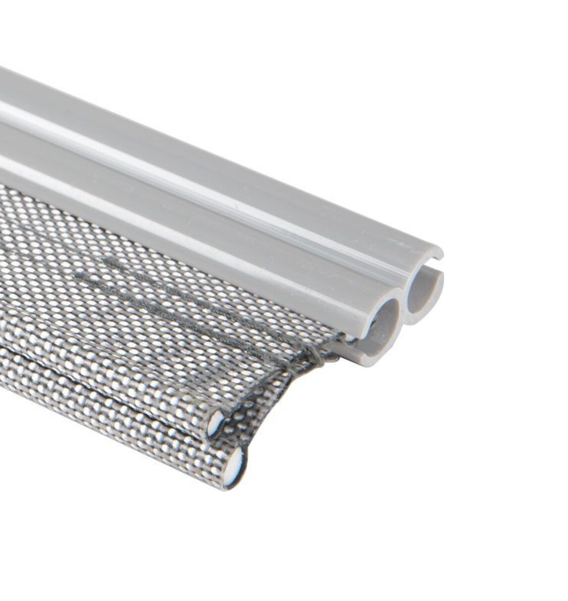

Gugg mal, wenn du so einen Keder Adapter nimmst und dern Plastic-Adapter weg lässt?
Vielen Dank für die Idee. Wäre ev. eine Möglickeit. Dann müsste ich halt den Keder an meiner Blache ändern.
Guete Morge! Nein ist nicht nötig. Tante Göögl weis Bescheid. Suche nach Keder Adapter. Findest was passendes. Sieht dann so aus:
He super.
War gerde in den Ferien und habe mich genervt, dass der Keder aussen immer wieder rausgesprungen ist. Diesen Adapter werde ich mir einverleiben.
