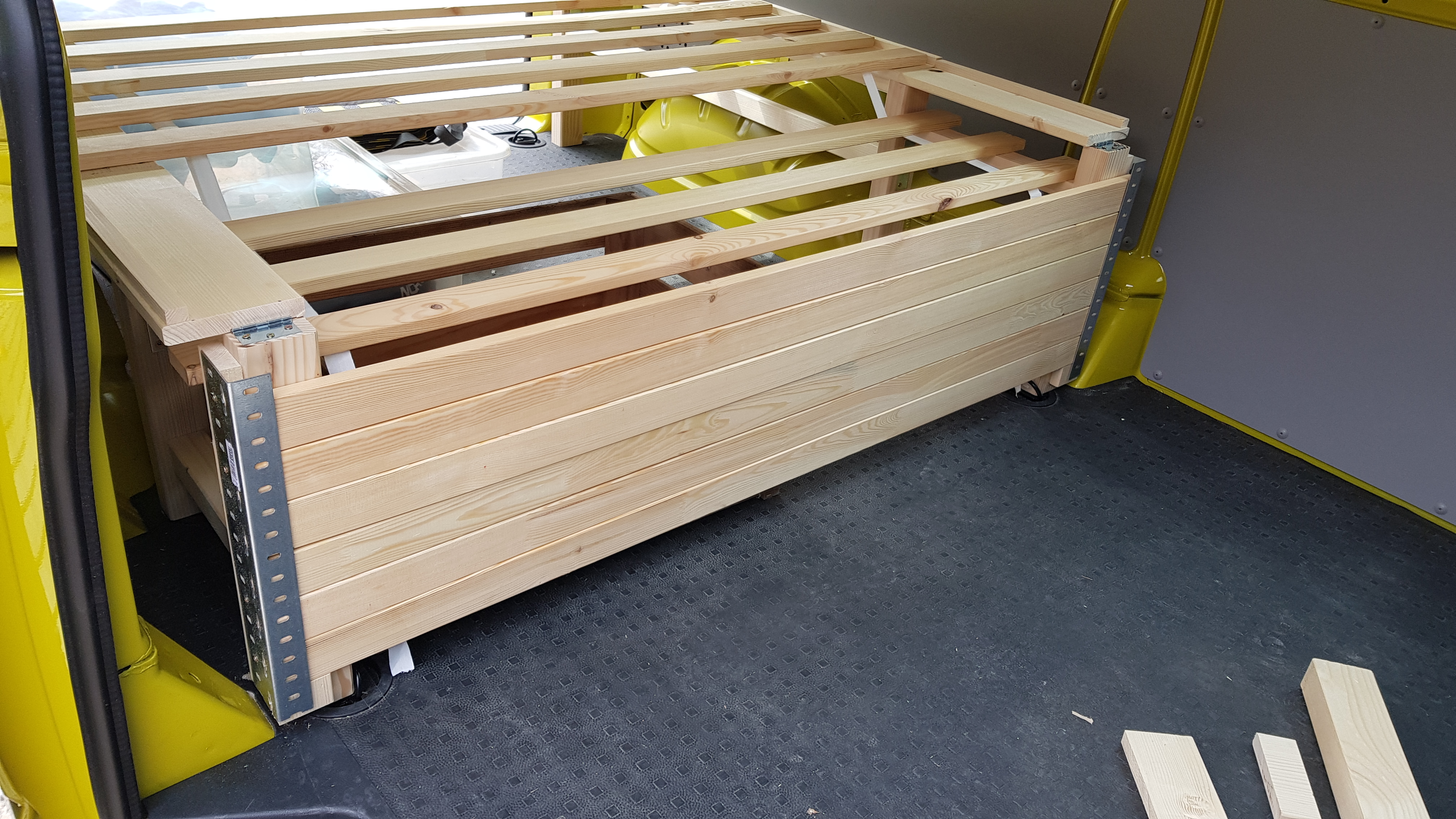

Wenn das Konstrukt “verhäbt”, kann ich gerne mehr dazu posten. Soll mit dem selben Lattenrost A) Bett, B) Sitzbank (tiefer gelegen für Kopffreiheit und C) Horizontalsperre zur Ladungssicherung beim Fahren werden. Mal gucken, obs hält.
Schönes Büssli!
Viel Freude beim Planen, Ausbauen, Ausprobieren, Ausfahren, Abändern…

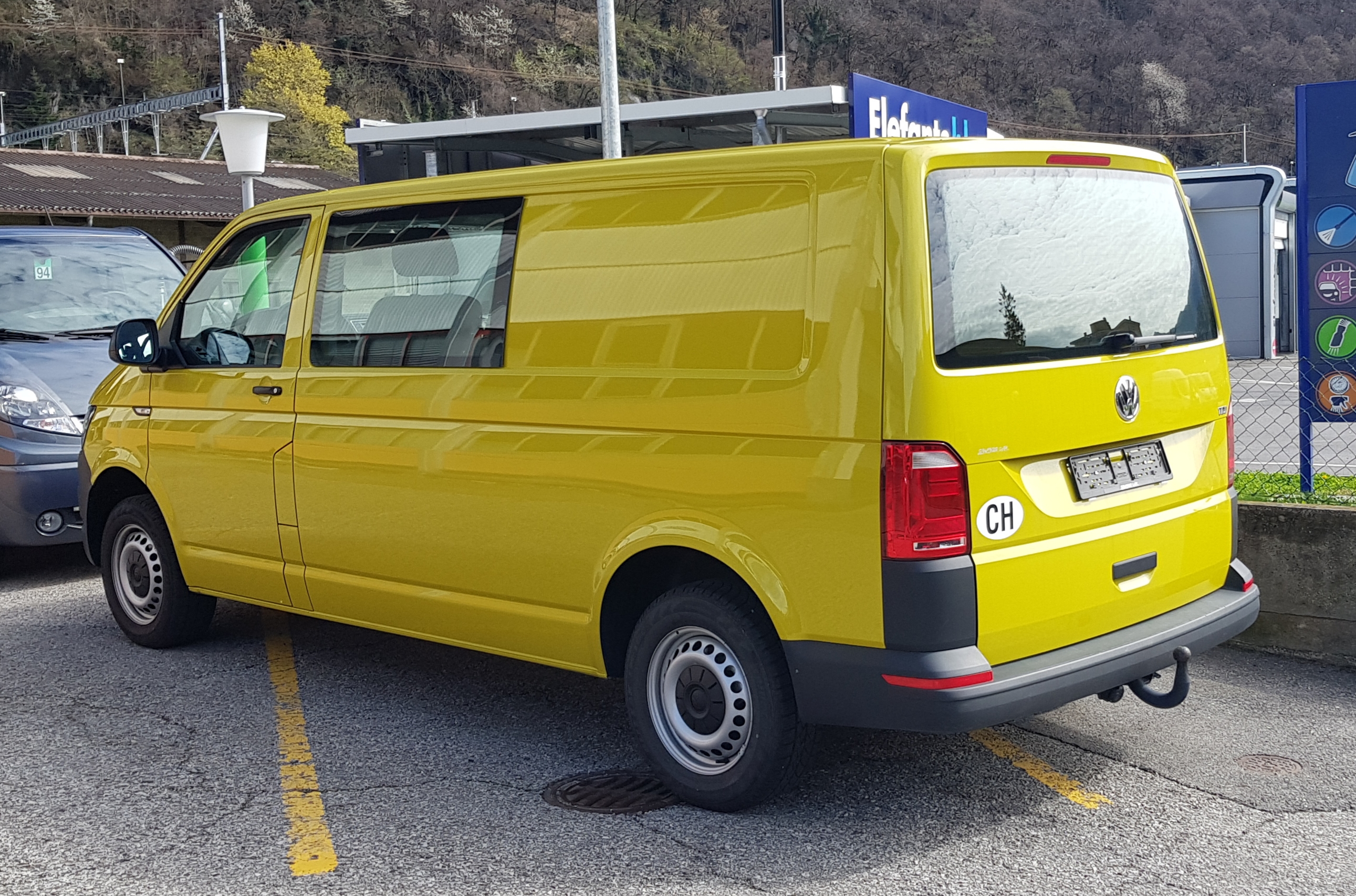

Wir machen es in etwa auch so mit unserem roten T6 Transporter Kombi.
