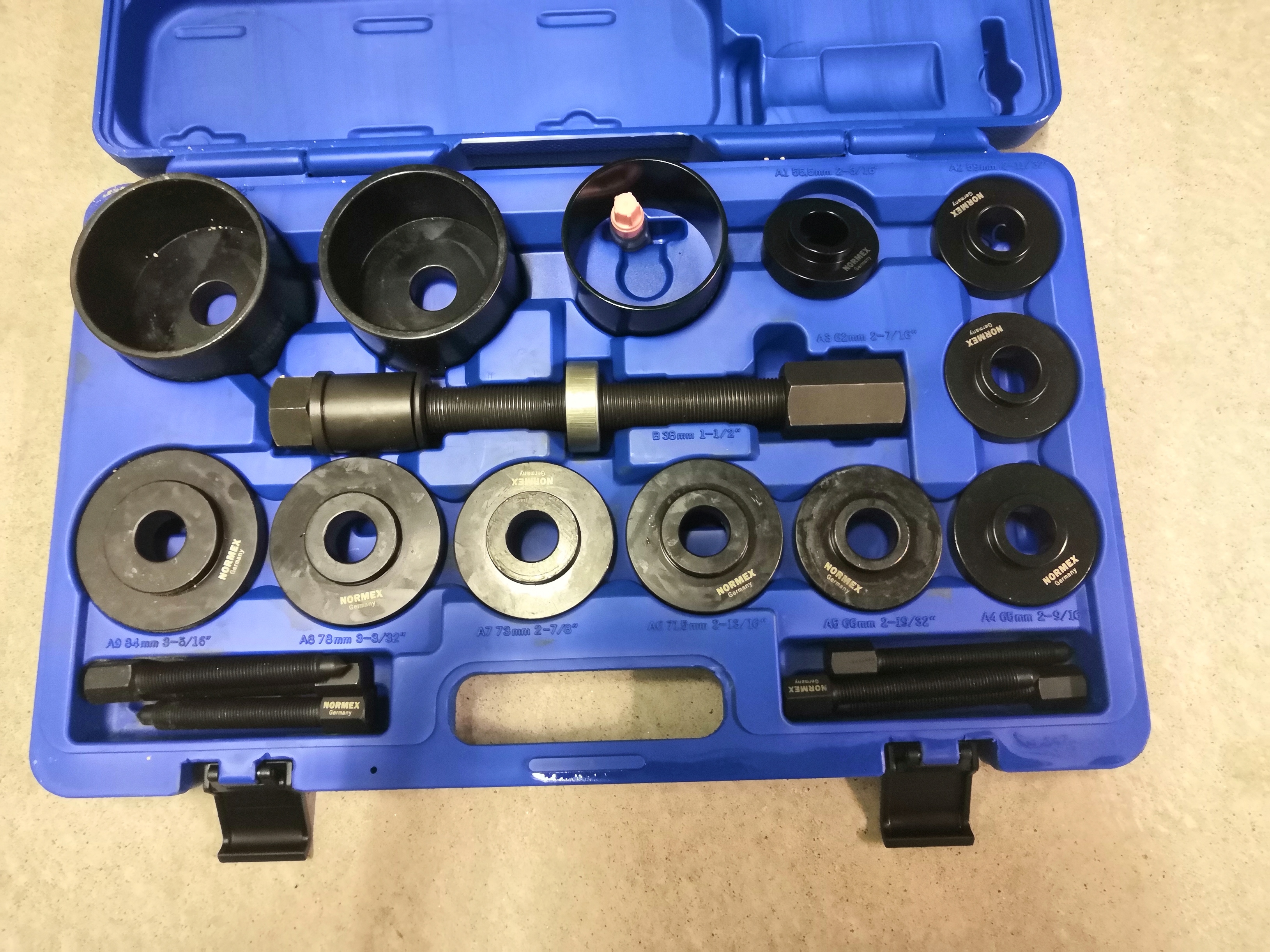

Nun ich habe vor kurzem Werkzeug bekommen und da sogar ein Radlagerauspresskit gefunden:
