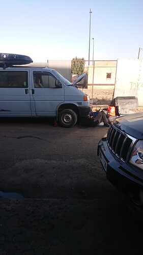

Habe leider ein Problem mit meinem T4 ACV BJ2001. Motor stotterte zuerst und geht jetzt nicht mehr an.
Bin in Marokko, ca. 120km östlich von Marrakesch. Weiss jemand eine taugliche Garage für VW? Habe leider bis jetzt keine T4 hier rumkurven sehen…
Gehe morgen mal zum lokalen Dorfschrauber evtl. erkennen wir das Problem.
Danke für Tipps.
Lg Christian

Update zur Marokko Geschichte…
Der Spanner vom Zahnriemen war hin. Somit Motorschaden mit gebrochener Nockenwelle und defekten Hydros. Wurde Abgeschleppt und in einer Hintergasse
in Marrakesch innert 3 Tagen Not - repariert…
Heute nach 3 Tagen durchfahren in der Schweiz heimgekommen. Somit rechtzeitig für die Arbeit morgen ready
Gruss Christian
