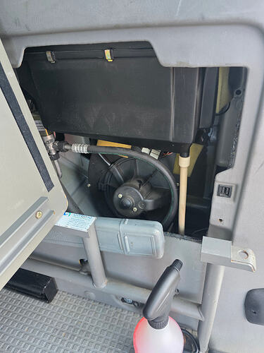

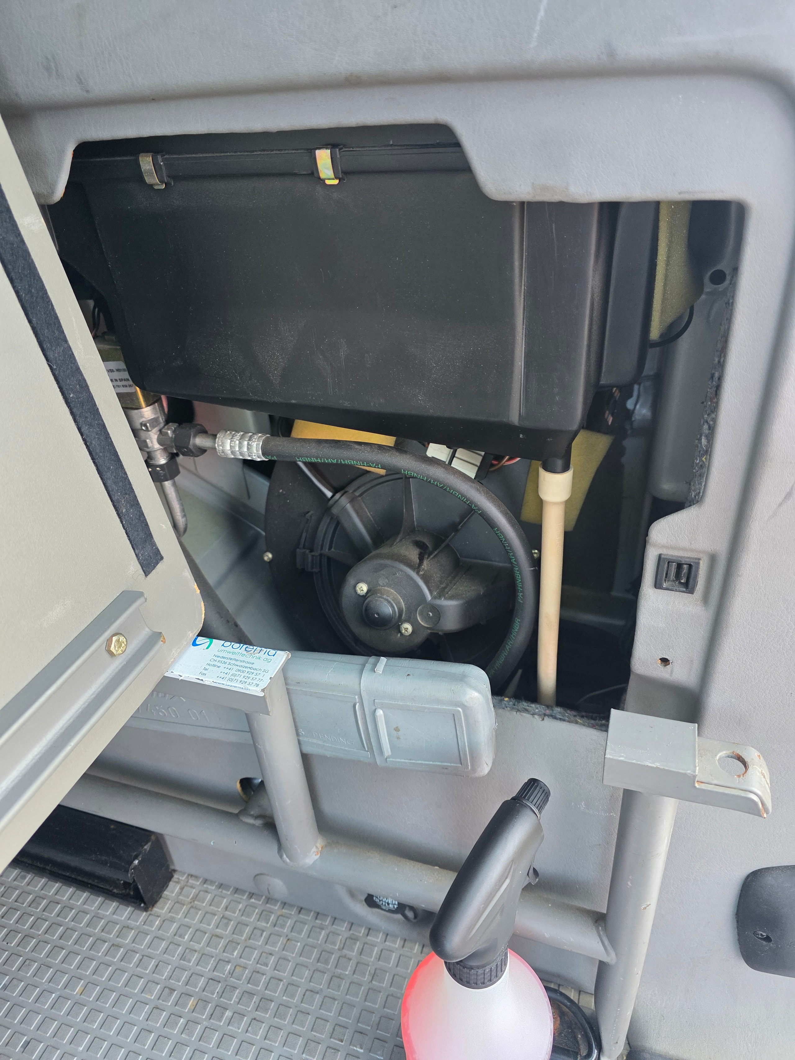

Hallo zusammen, kann mir evtl. was es sich mit diesem Lüfter auf sich hat? Es sieht aus wie eine Standheizung, habe aber keinerlei Bedienpanels am Instrumentenbrett.
Habe irgendwie keine Infos darüber gefunden, weder im Web noch in der Bedienungsanleitung
Es handelt sich um einen T4 Multivan jg. 2001
Hoi Sebastian
Beim ersten Bild handelt es sich um die Klimaanlage für den Passagierbereich.

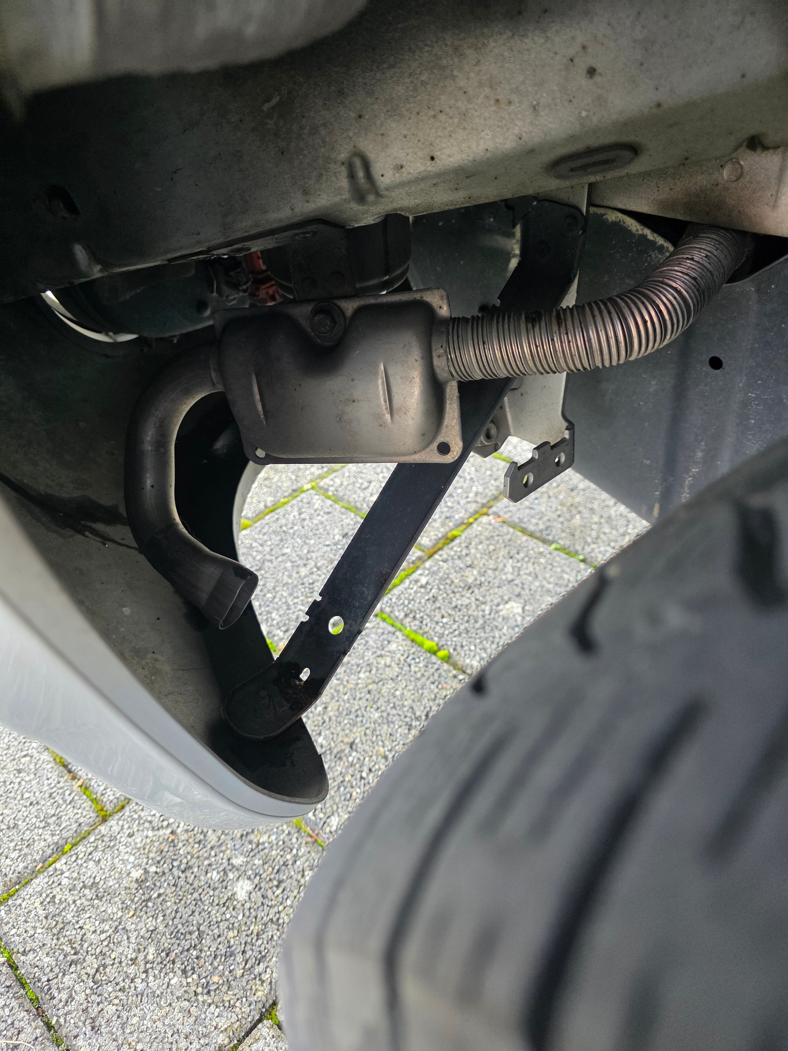

Das zweite zeigt den Auspuff des Zuheizers. Das ist eine Art Standheizung, die das Kühlwasser des Motors aufheizt. Soviel ich weiss springt die bei Aussentemperaturen unter 5°C an und soll dadurch den Motor schneller auf Betriebstemperatur bringen und für genügend Wärme zum Heizen bei tiefen Temperaturen sorgen.
Super, vielen dank für die schnelle Antwort
Teilweise lassen sich Zuheizer umbauen zu einer Standheizung
