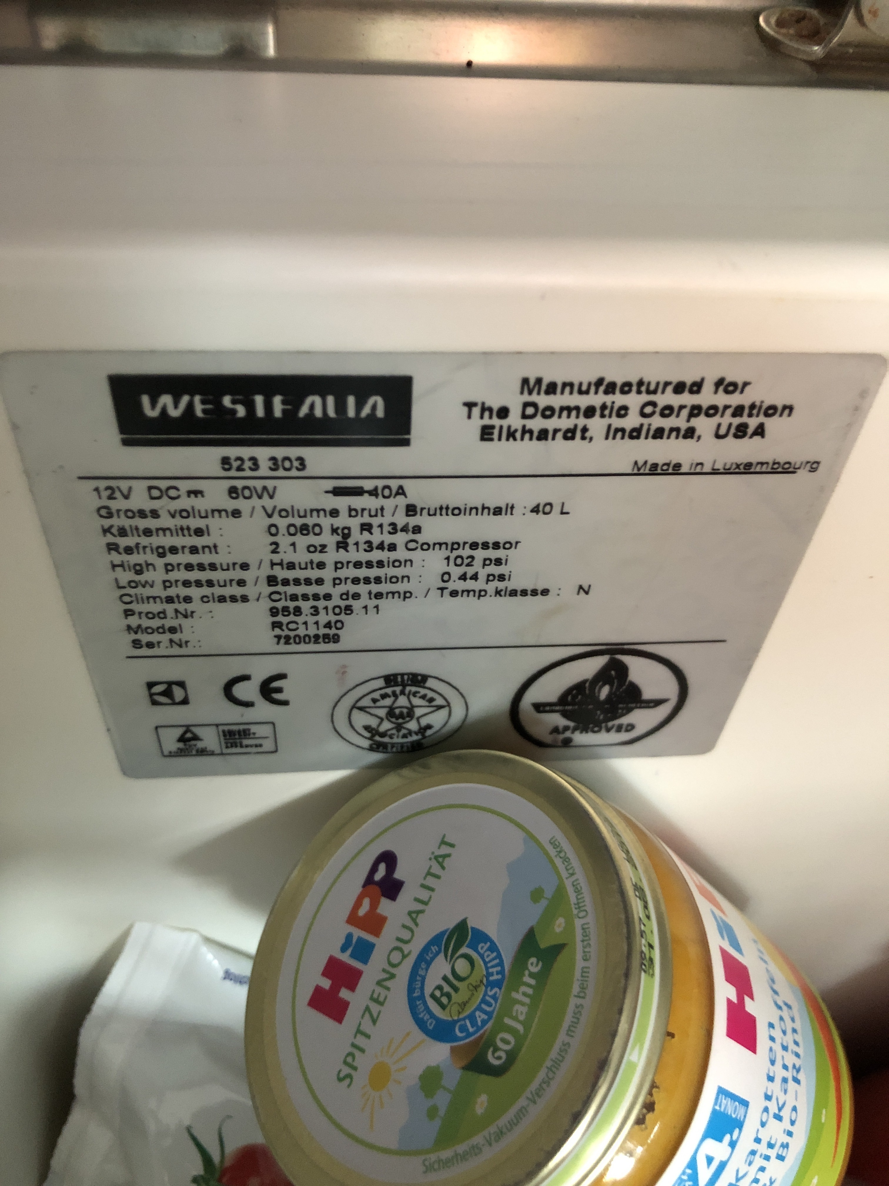

Hallo,
ich bin grad mit der Fähre in Oslo angekommen und stehe vor einer 5 Wochen Skandinavienreise. Der Kühlschrank läuft seit heute morgen nicht mehr (4 Tage durchgelaufen, gut funktioniert). In der Anzeige wird das Schneeflockensymbol angezeigt, das hatte gestern kurz geblinkt. Nun blinkt es nicht mehr. Der KS macht kein Geräusch mehr und läuft auch nicht. Gibt es etwas was ich tun kann? Gibt es eine Werkstatt in Norwegen / Oslo die einer kennt und das reparieren kann?
Vielen Dank und viele Grüsse
Peter
