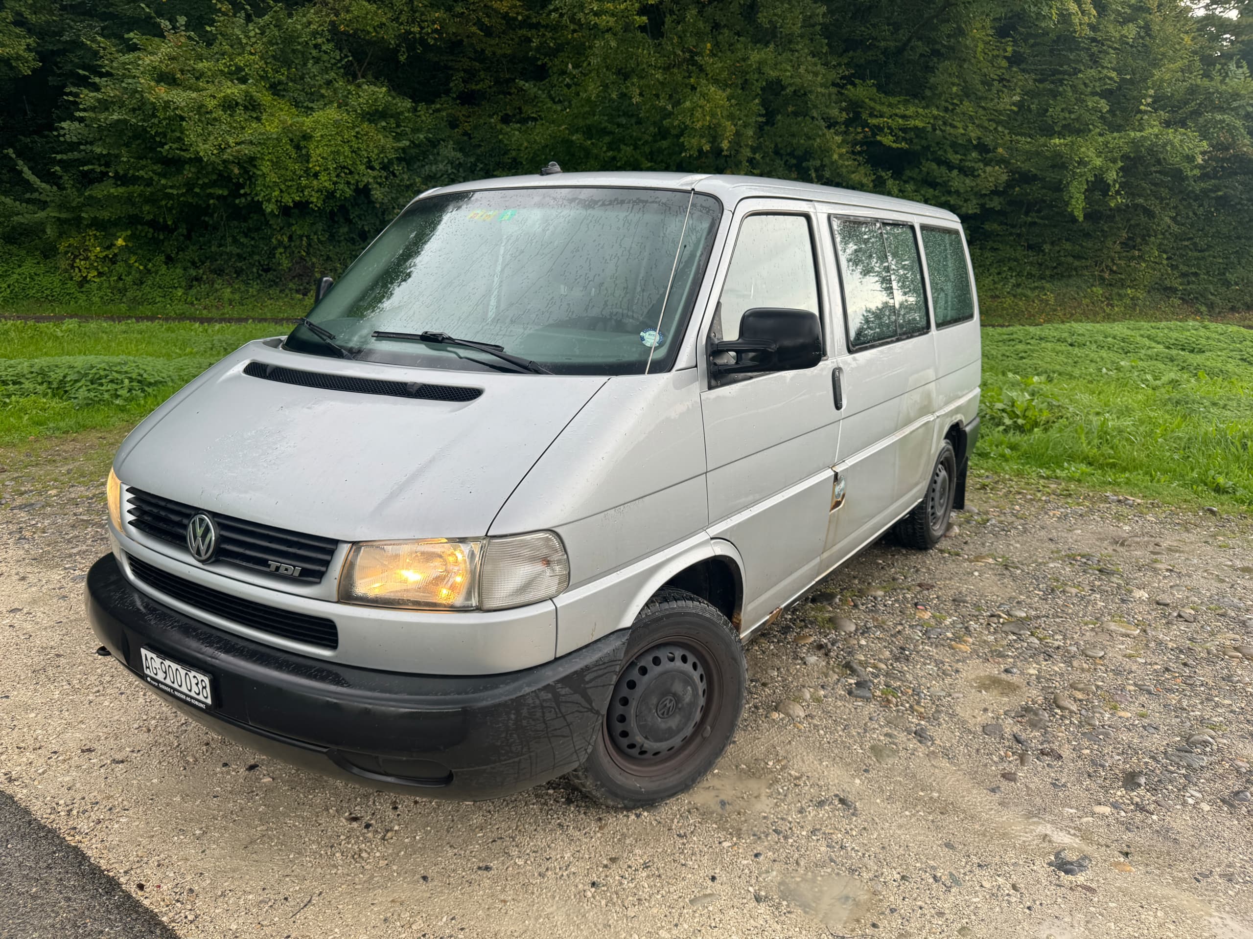

Ich lese seit einigen Monaten hier in diesem Forum mit, daher ist es an der Zeit meinen Bus auch vorzustellen.

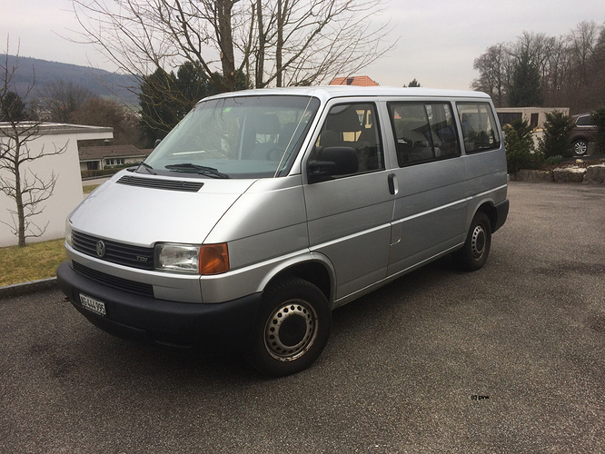

Die ganze Sache hat mit dem Kauf Mitte März angefangen. Für 3000 Stutz einen vollgetankten T4 2.5 TDI mit 102 PS im Tutti geschnappt. Klimaanlage und Airbags sind an Board, was will man mehr. Rost hat er ein wenig, schweissen kann ich. Ein befreundeter Automechaniker hat die Bremsen neu gemacht, und schon habe ich ihn durch die MFK gebracht. Seither schraube ich selber.

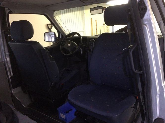

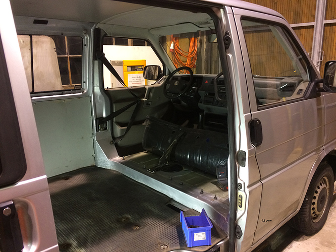

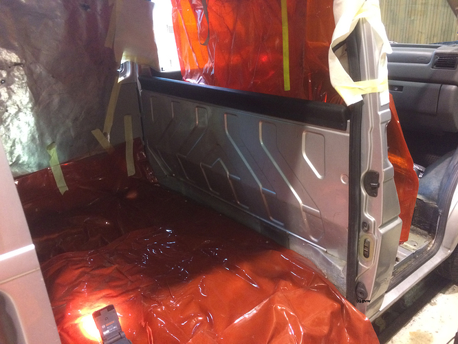

Als erstes habe ich die Trennwand raussgerissen und neue Stühle montiert:

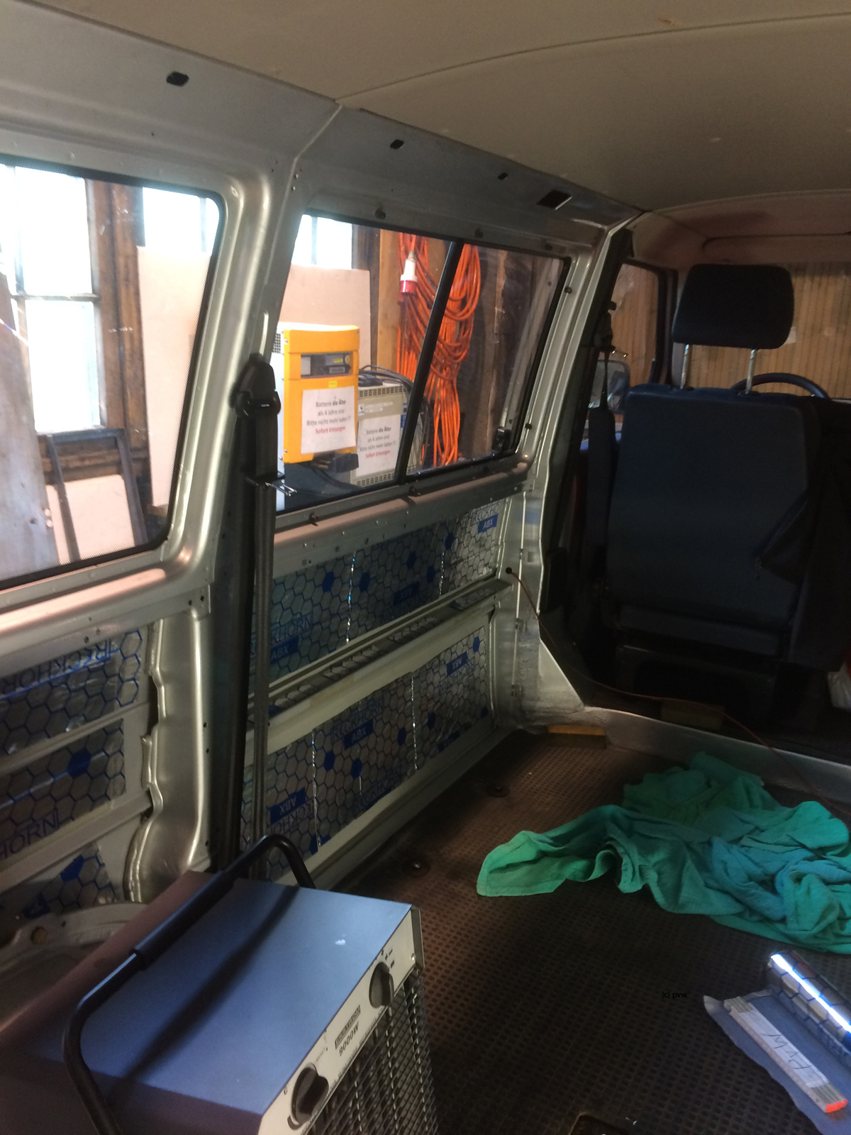

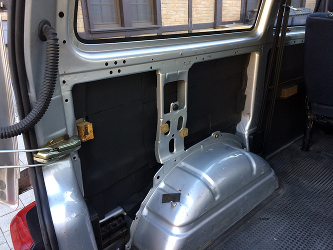

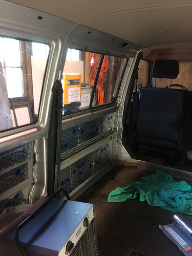

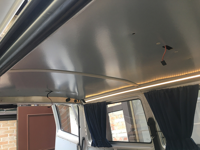

Weiter wurden der Bus rundrum schallgedämmt und isoliert. Dies mit Alubuyl und Armaflex.

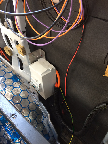

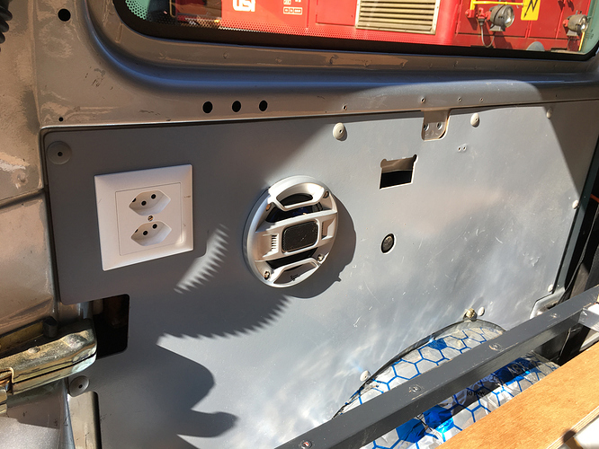

Unter dem Fahrersitz wurde eine 100 Ah Bord-Batterie verbaut. Diese kann ab Landstrom geladen werden, dazu wurde der nötige Sicherungskasten hinter die Verkleidungen gebaut. Die zusätzliche Innenbeleuchtung wurde mit LED Streifen in Alu-Profilen realisiert. Alle Verkleidungen haben wird neu gestrichen. Meine Freundin hat die Vorhänge aus Lichtdichtem Stoff genäht. Die Vorhangstangen bestehen aus Alurundprofilen und Kabelschuhen.

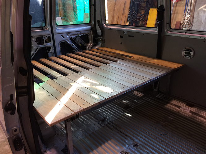

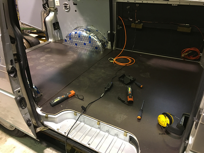

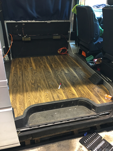

Ein neuer Fussboden war nötig. 9mm Multiplex mit Laminat darauf.

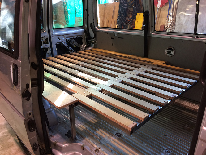

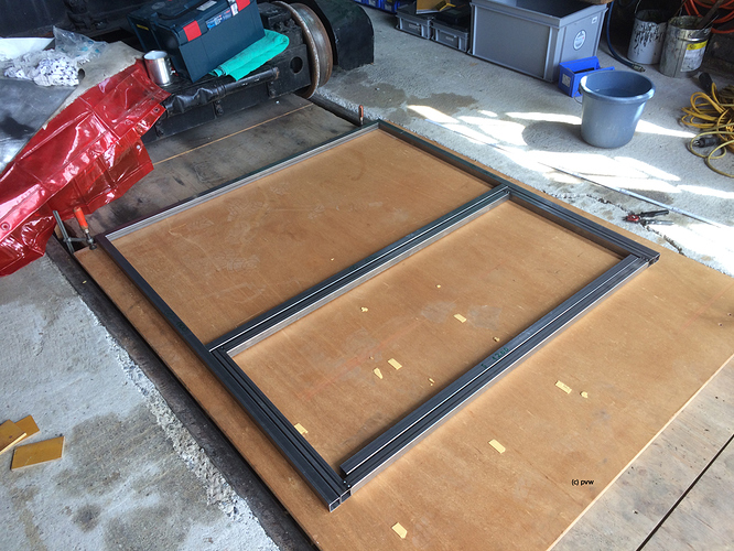

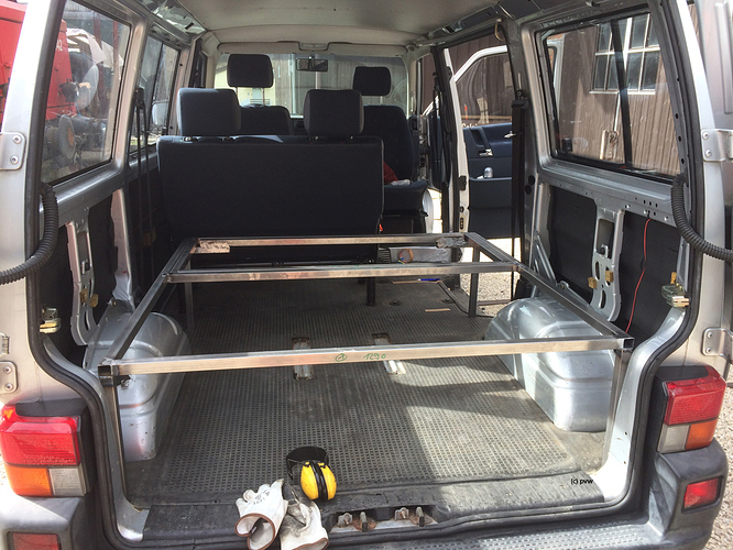

Das Bett habe ich aus Stahlprofilen zusammengeschweisst. Es ist längs ausziehbar.

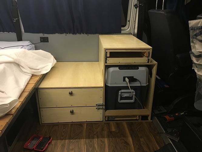

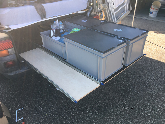

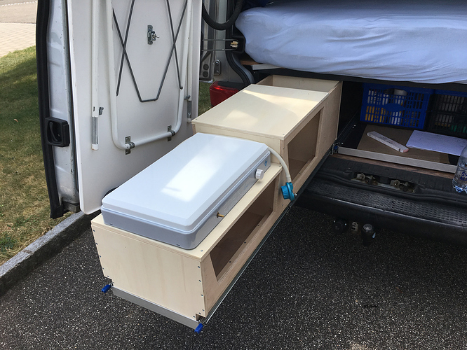

Zwei Heckauszüge nehmen vier Rako-Kisten und die Küche auf:
Hinter dem Fahrersitz findet die Kühlbox und der ausziehbare Tisch Platz. Die Möbel sind grösstenteils aus Pappelsperrholz zusammengebaut.

Was für Auszüge hast Du genommen für die Kühlbox?

Besten Dank für die Willkommensgrüsse! Ja der Ausbau ist eher zweckmässig gehalten. Oberstes Gebot war eine gute Raumausnutzung bei einem Bett mit 1400 mm Breite.
Alle Auszüge sind von Teleskopschienen24.de oder so ähnlich. Die langen Auszüge hinten (130kg Version) kann ich aber nicht empfehlen, nach drei Wochen Dauergebrauch fangen diese an zu klemmen.

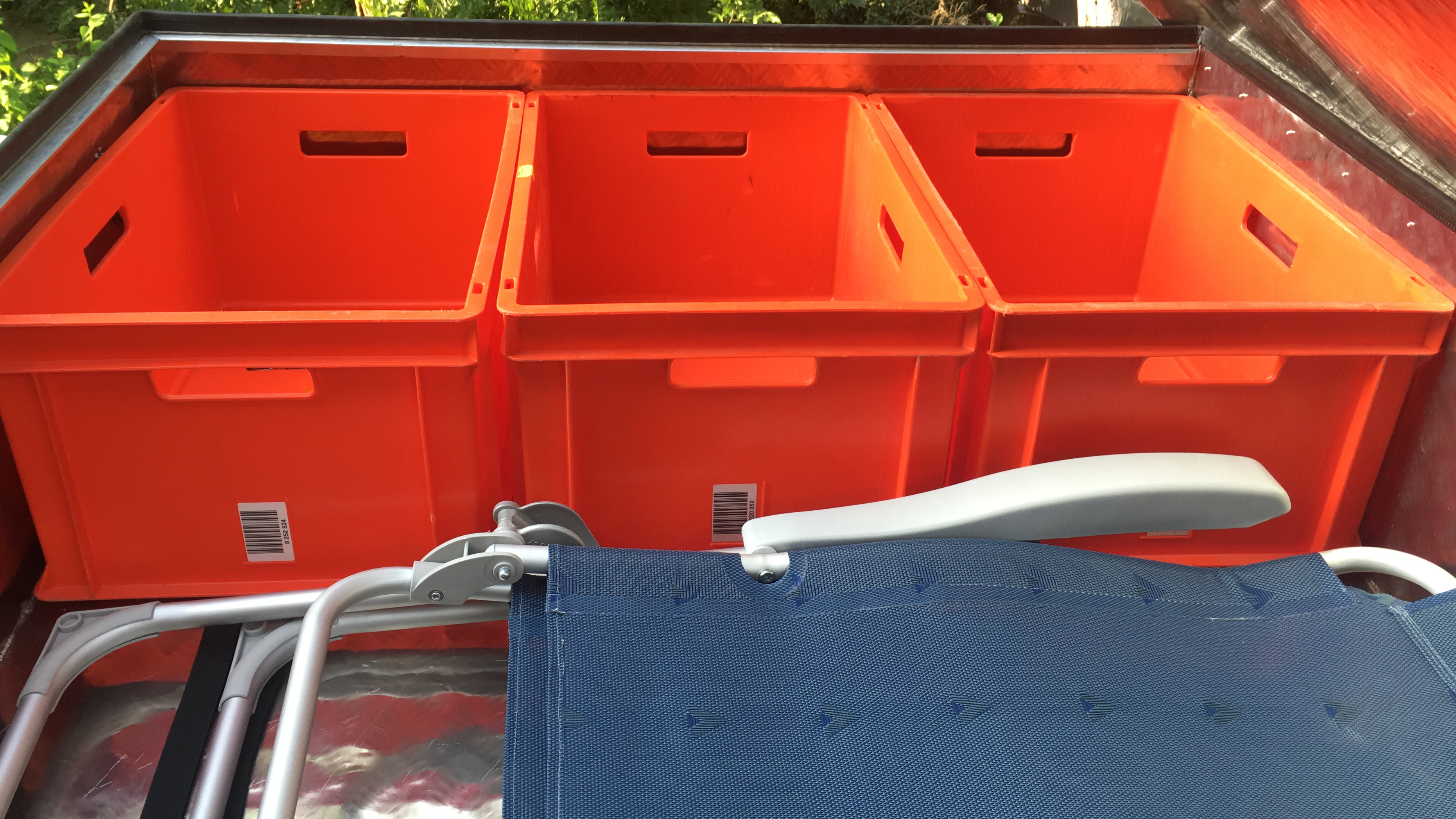

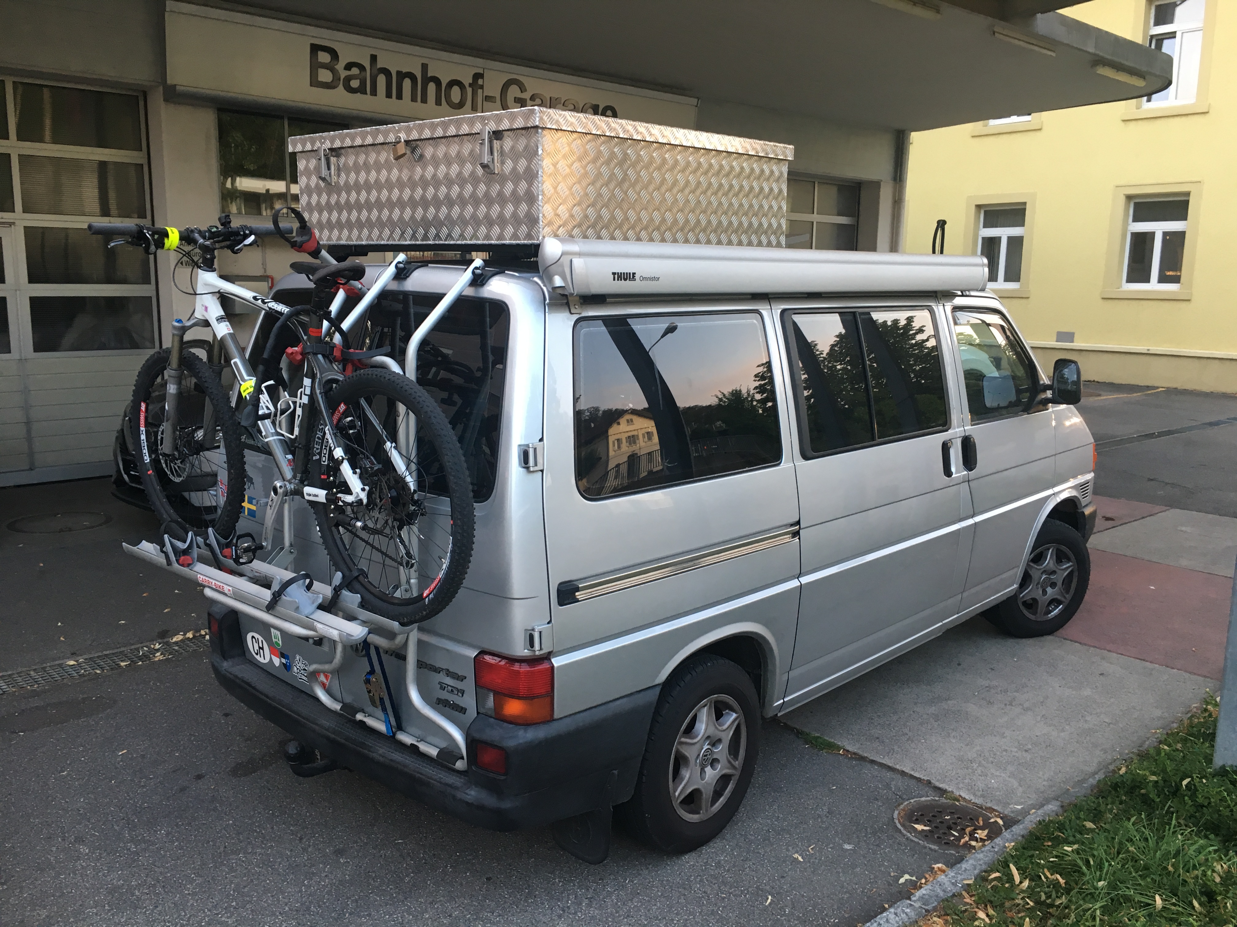

Da ich die aerodynamischen Vorteile meines T4 gegenüber den T3 kompensieren möchte, habe ich heute mit Hilfe eines befreundeten Schlossers eine Dachbox zusammen gezimmert.
Platz ohne Ende:sweat_smile:

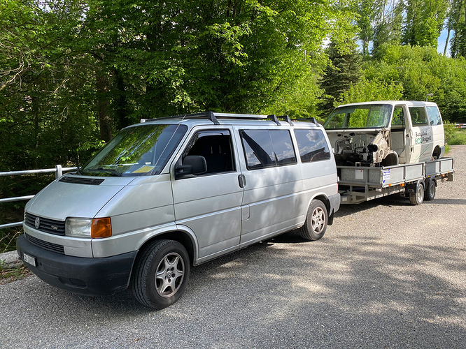

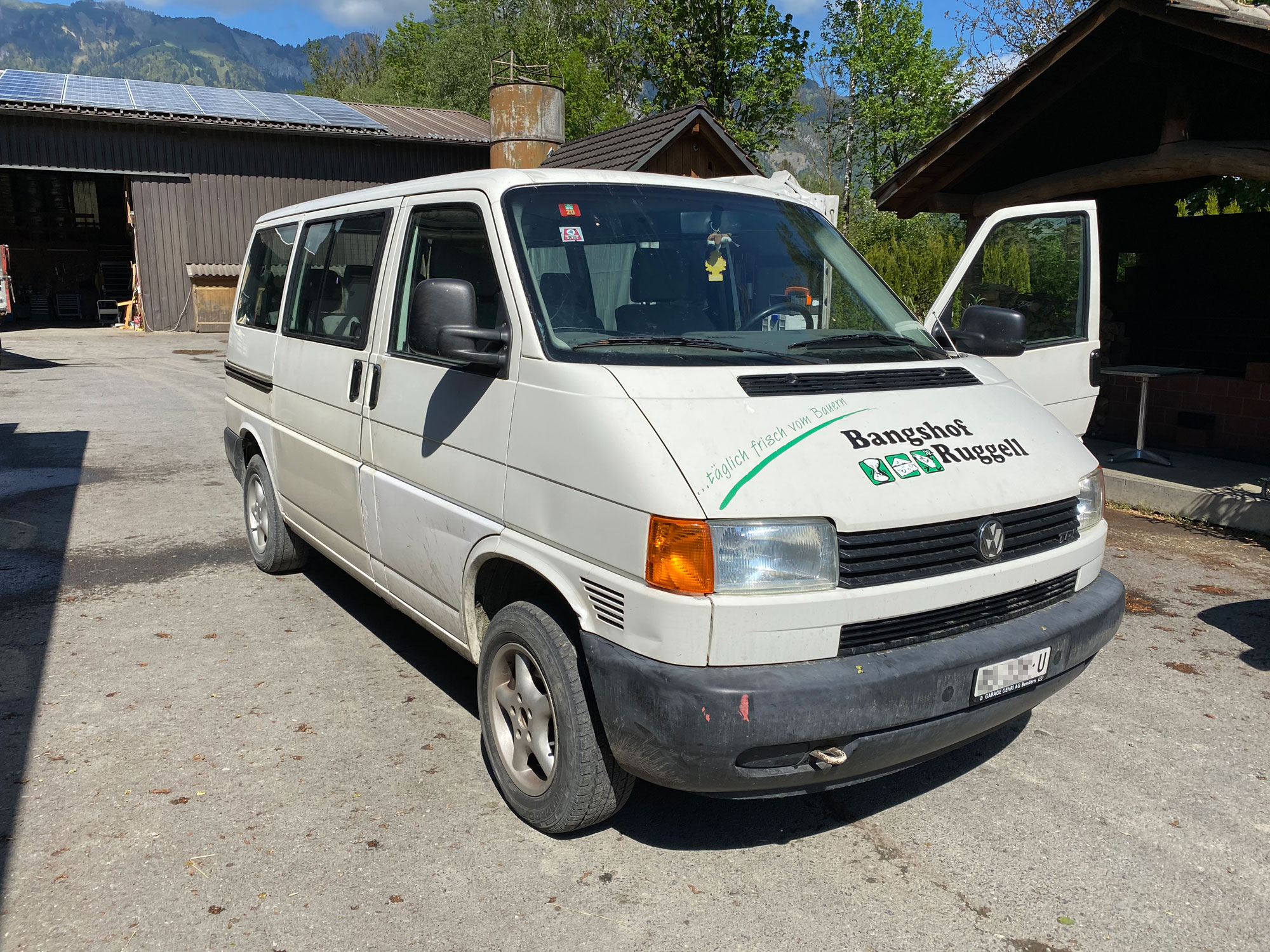

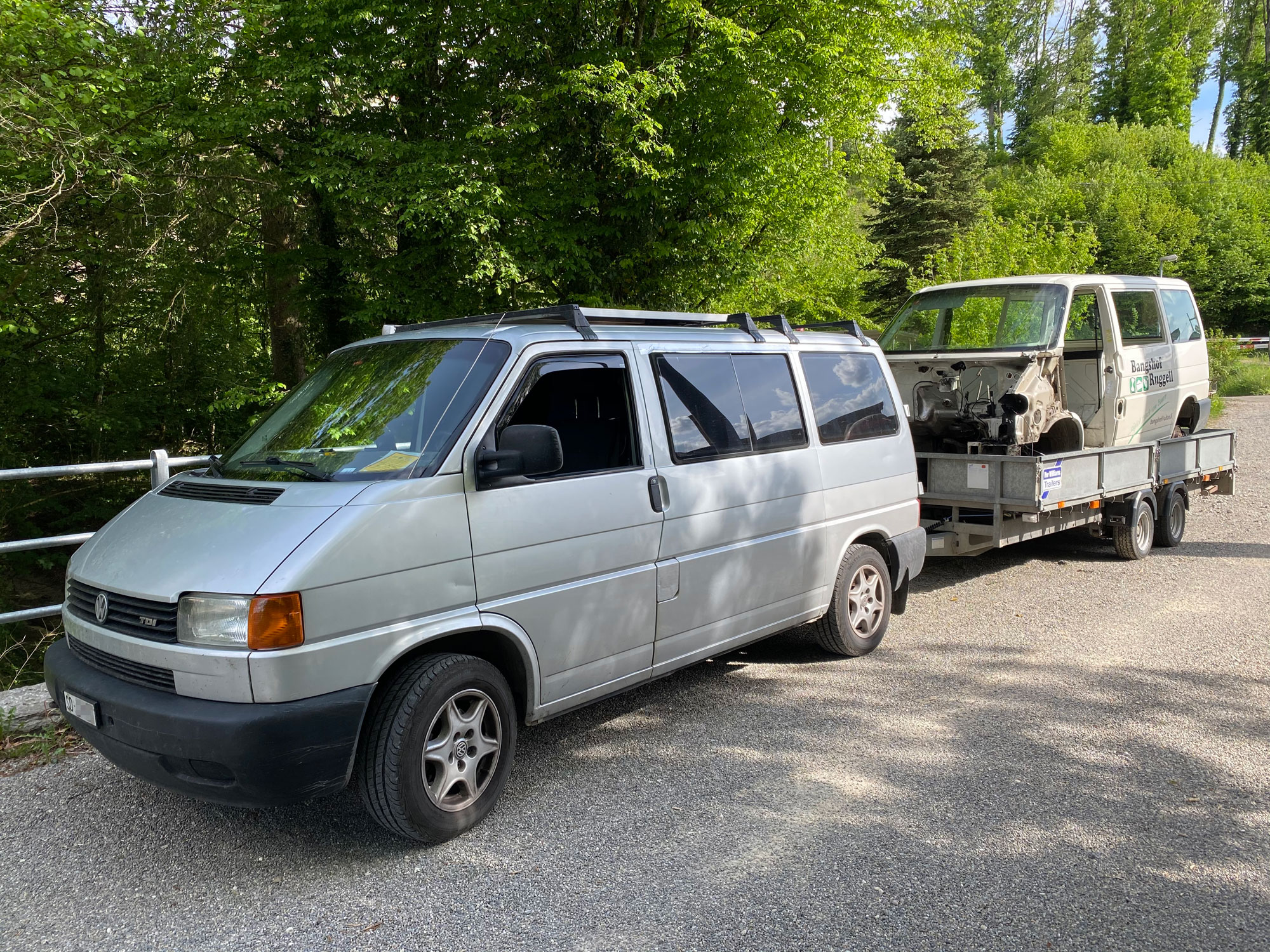

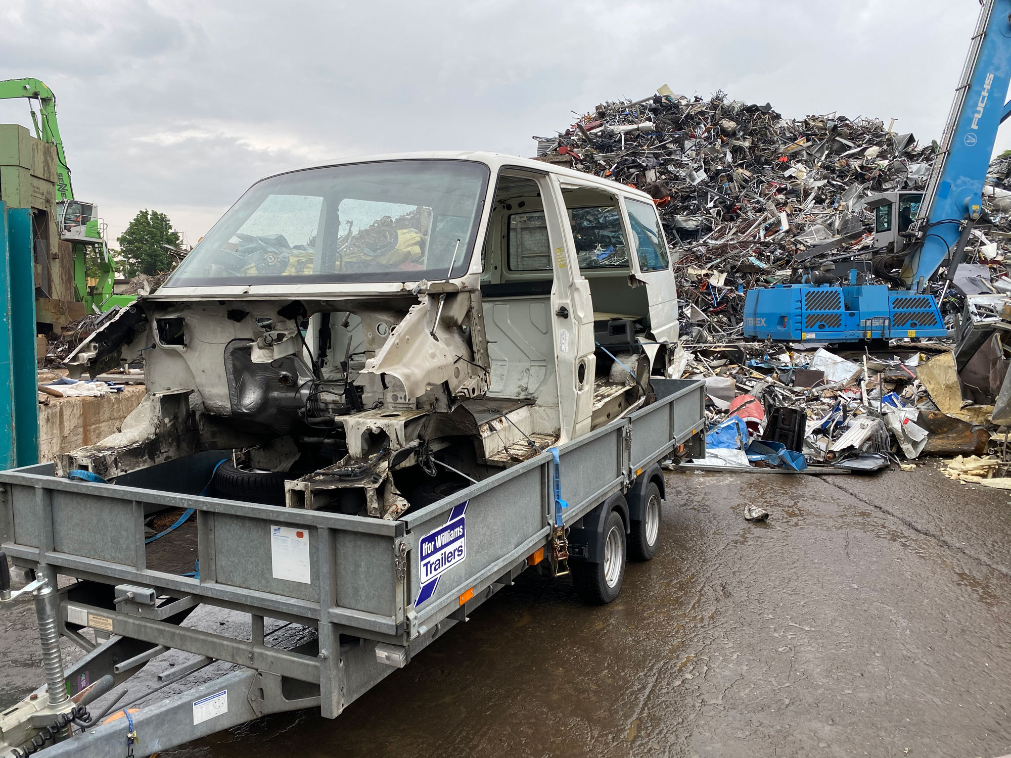

Gemäss dem Moto “Haben ist besser als Brauchen” ist es gut, ordentlich Ersatzteile an Lager zu haben. Da ich inzwischen zwei T4 unter meiner Obhut habe (meinen Eigenen und einen Vereinsbus), hatte ich mich schon länger nach einem Spenderfahrzeug umgesehen. Letzte Woche war es soweit. Corona sei Dank, ich war schneller als die Rumänen und Bulgaren. Mein “Zweitbus” bekam in seinem Leben wohl noch nie so viel Aufmerksamkeit wie während den acht Tagen, an welchen er in meinem Besitz war. Rund zwei Tage Arbeit waren notwendig, um ihn zu zerlegen. Dank seiner Verschlankungskur konnte er auch mit passendem Zugfahrzeug zum Entsorger gebracht werden :sweat_smile:

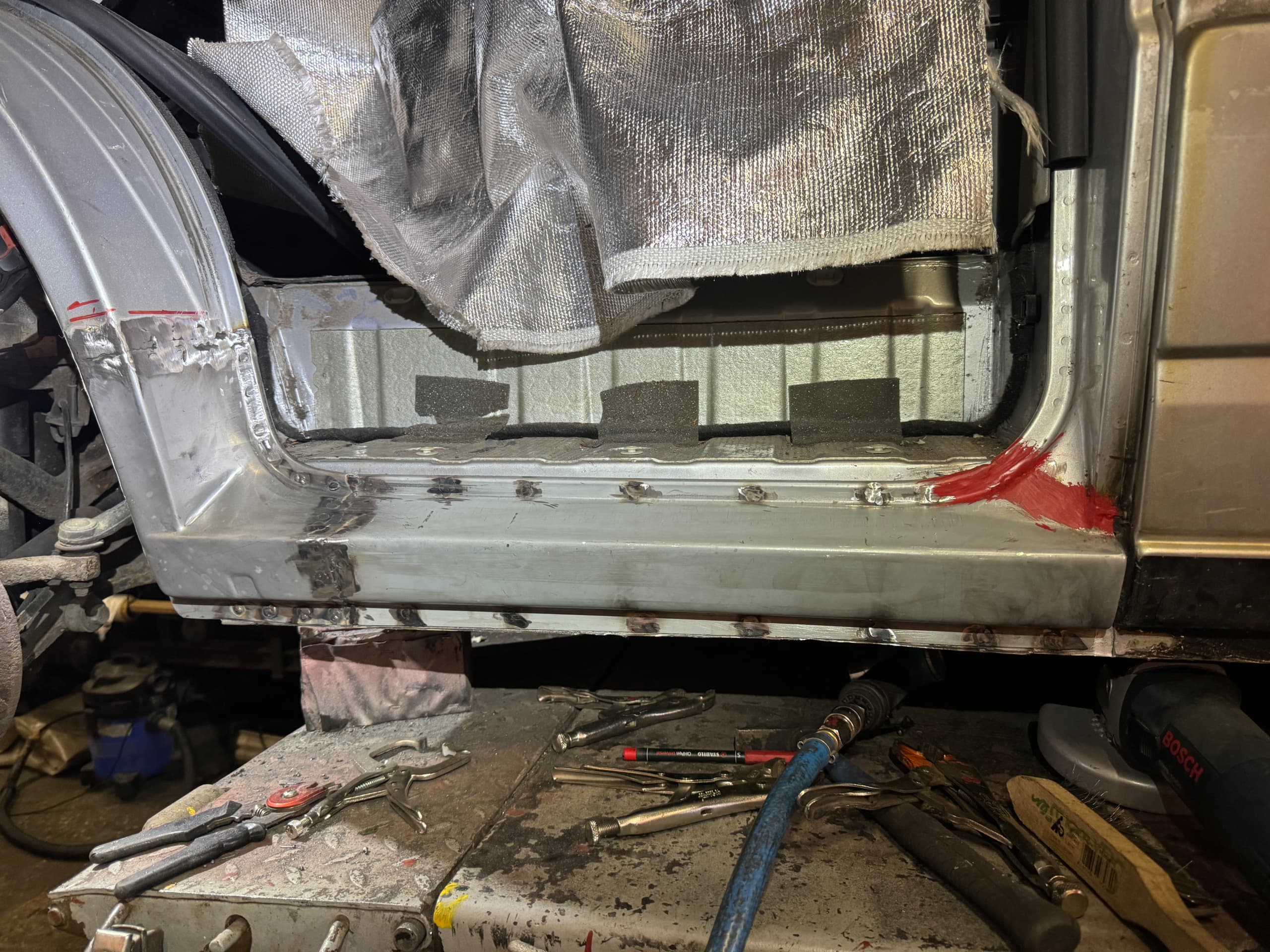

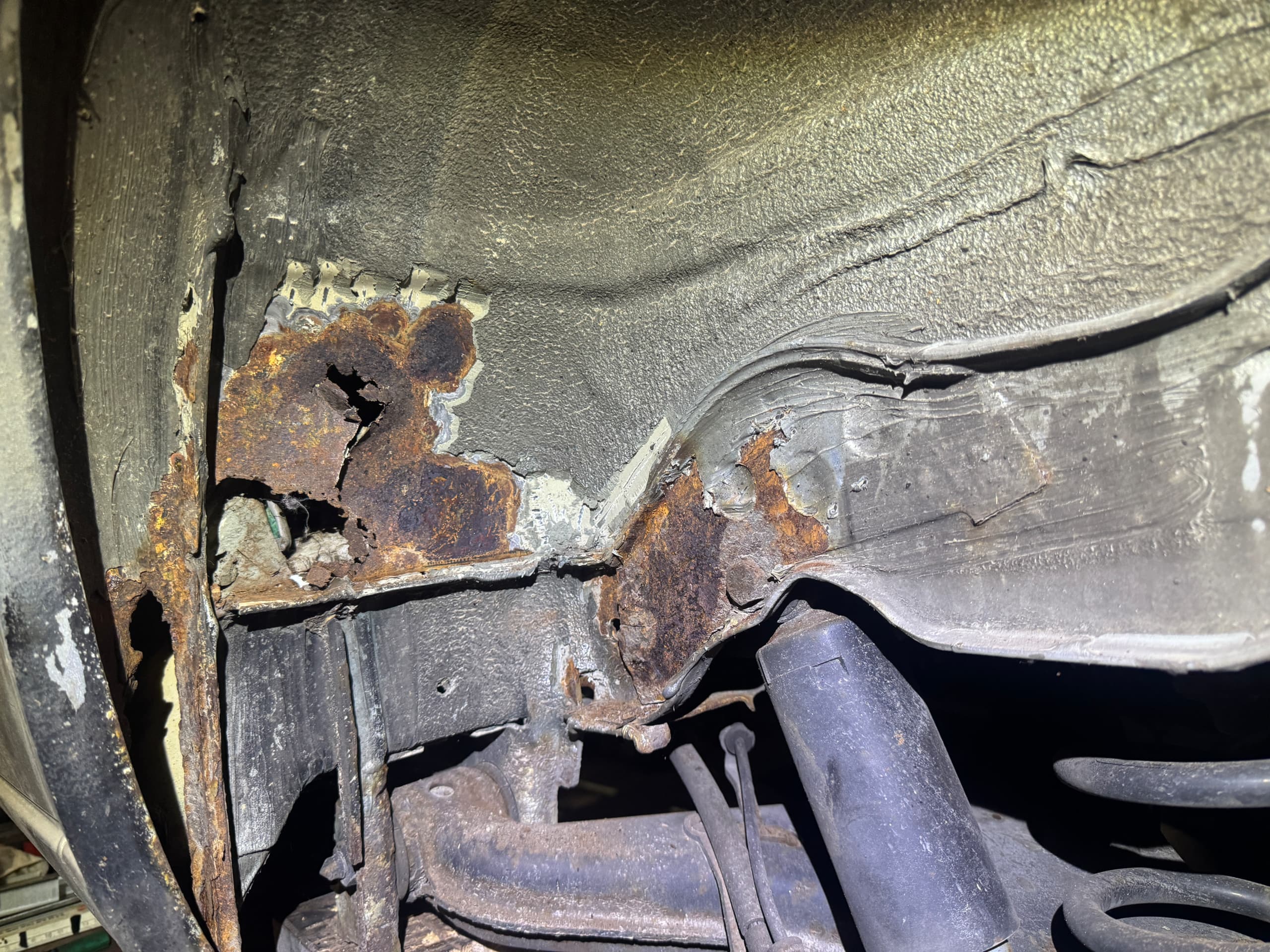

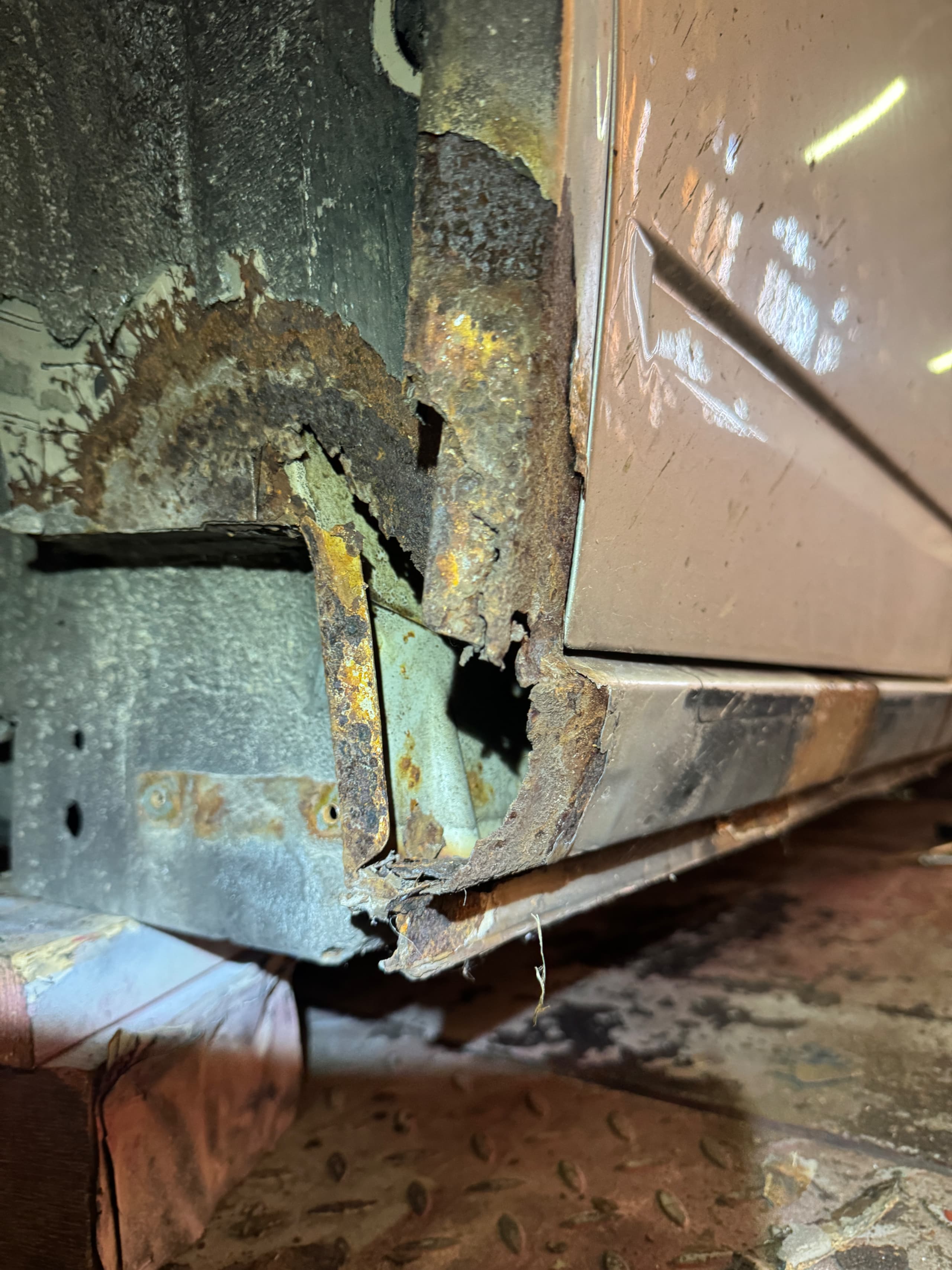

Meine aktuelle Baustelle sieht übrigens so aus.. Ein Multivan mit erst 387‘000 km.
Und halt etwas Rost hier und da..
