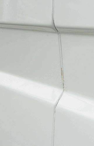

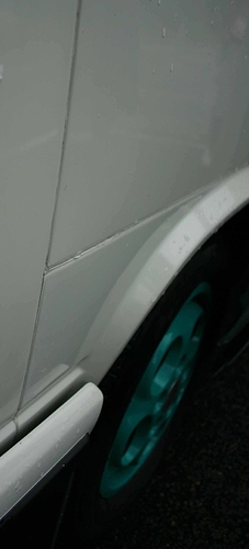

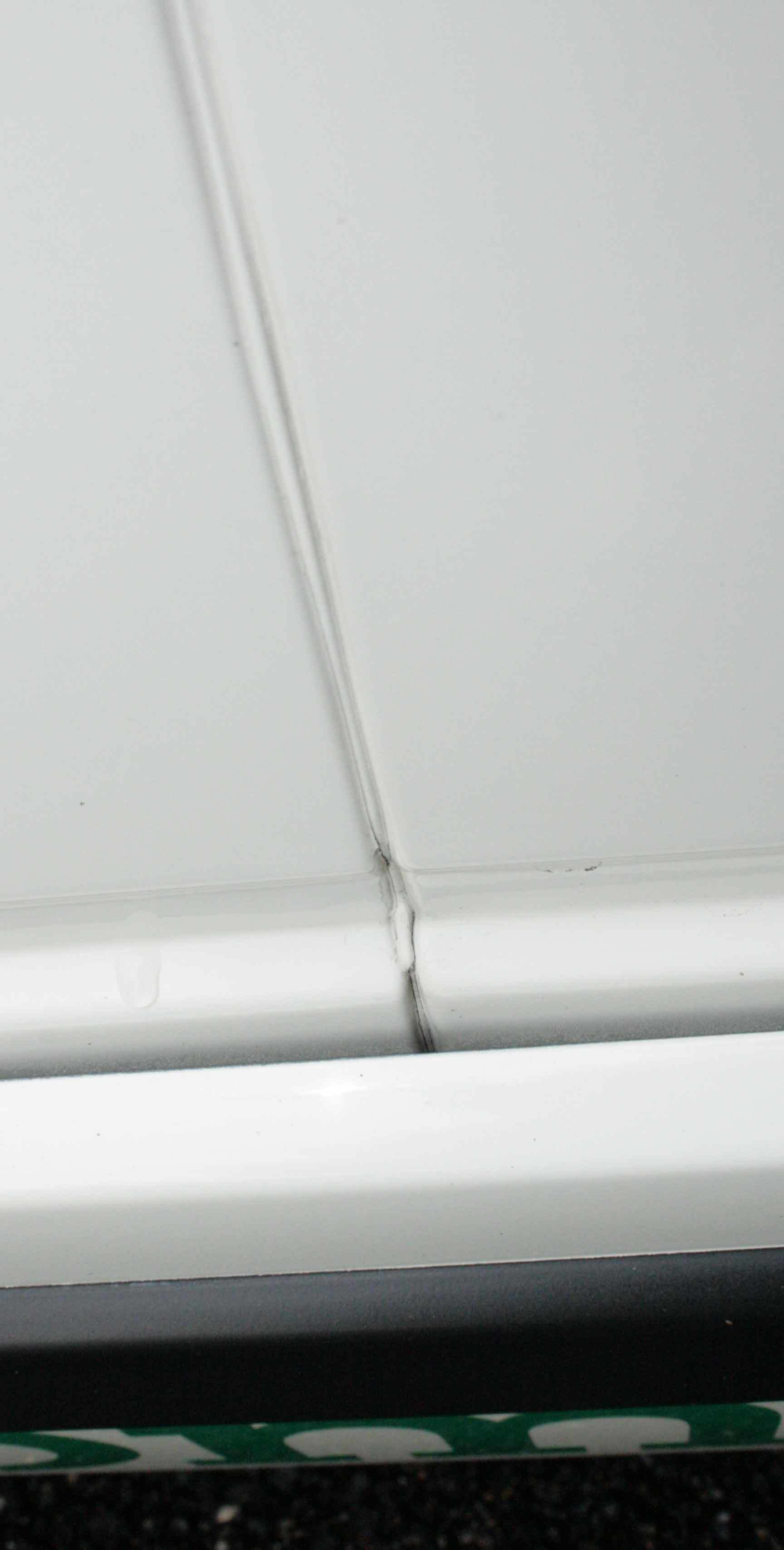

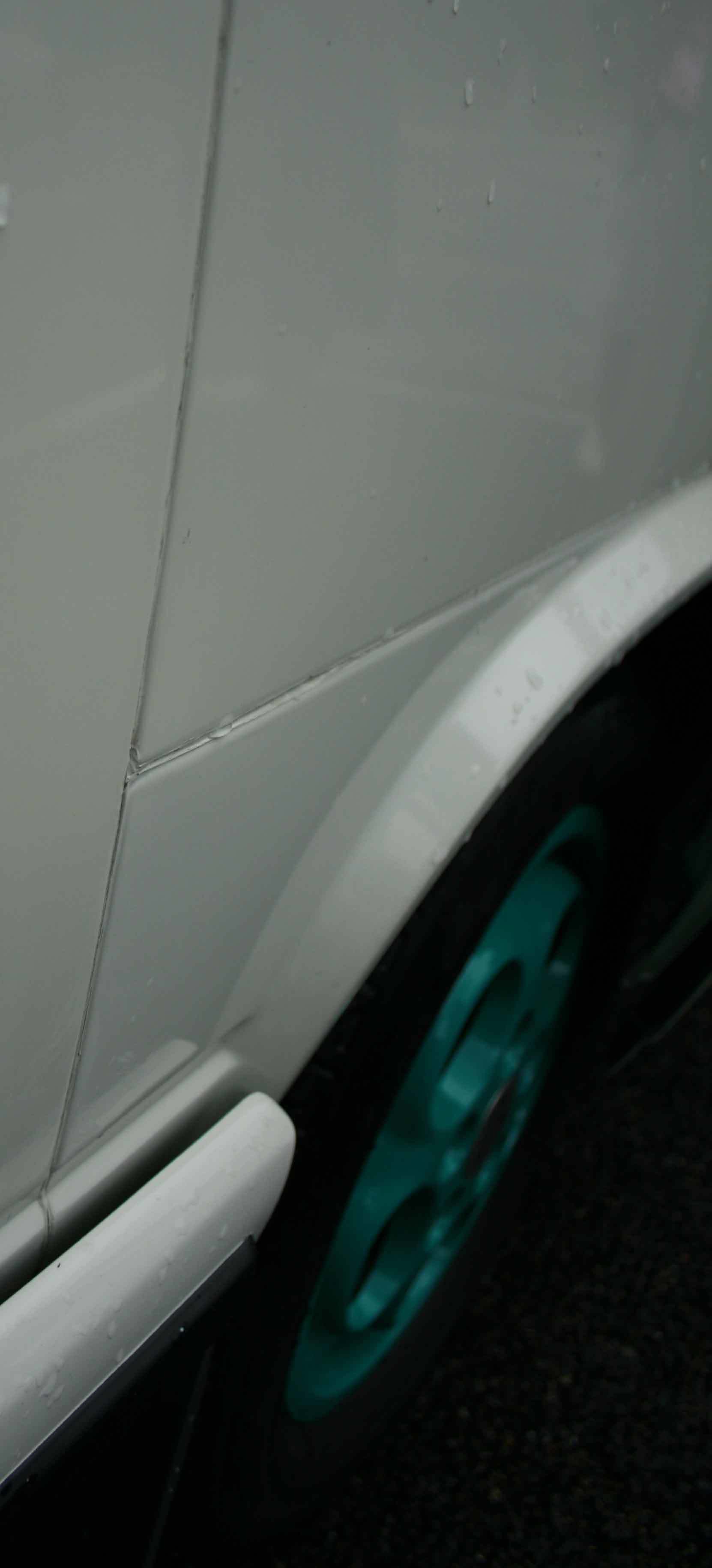

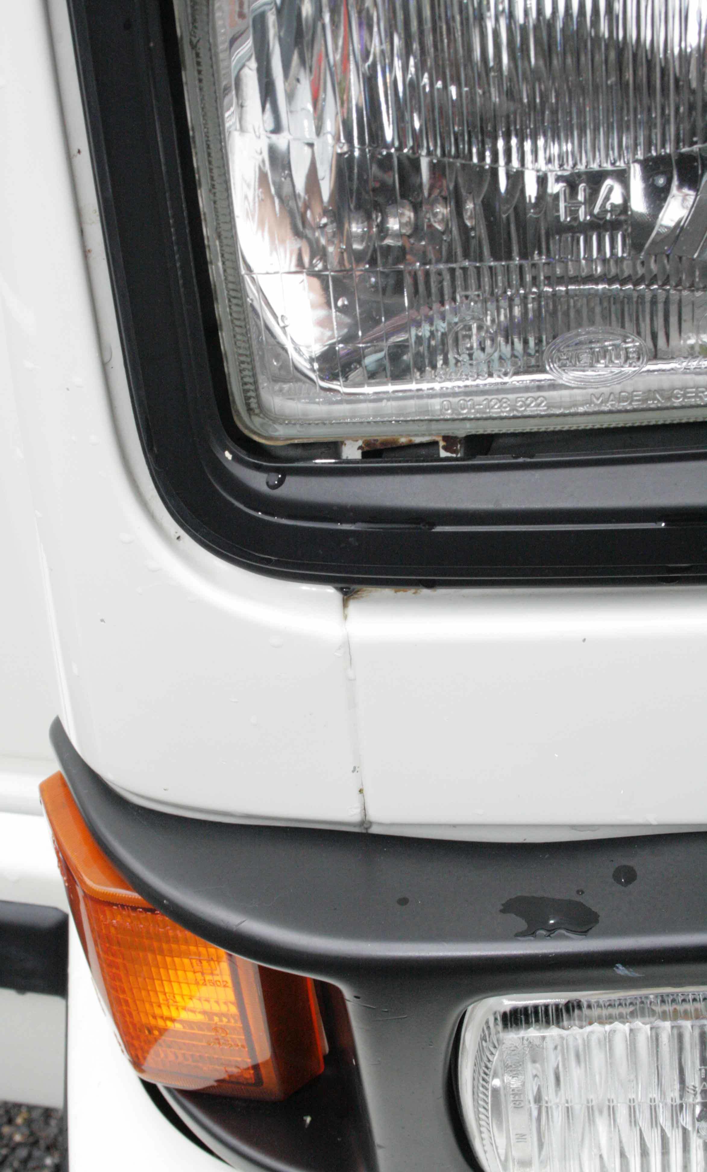

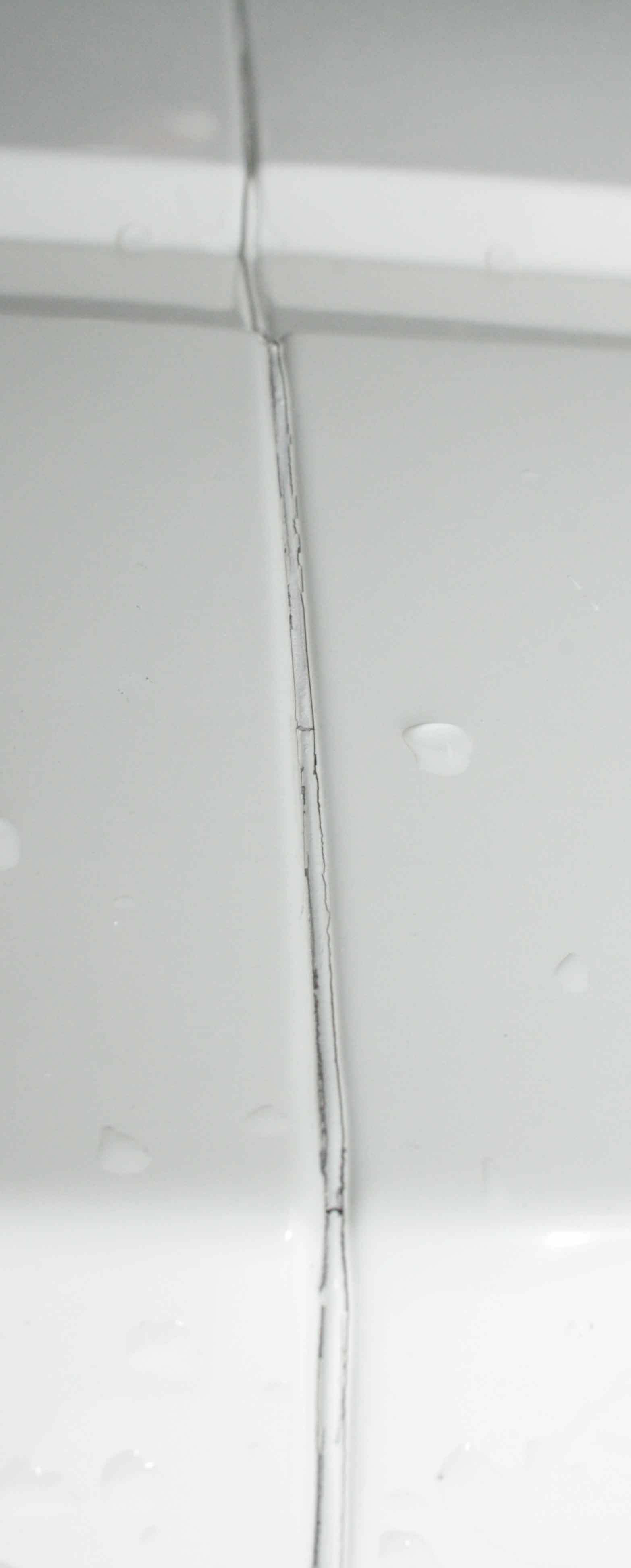

So, ich bin mir den Bus gestern mal anschauen gegangen, hier ein paar Bilder.
Meine Meinung:
Diesen Karrosseriefugen würde ich auf längere Zeit nicht trauen.
Mein Whitestar wurde auch neu verfugt. Leider optisch und warscheinlich auch ausfürungstechnisch nicht perfekt.
Dieser Bus hier hat aber zum Teil gerissener Originalfugenkitt und nachträglich nicht sauber verkittete Fugen.
Der Rost scheint an gewissen Stellen wieder zum Vorschein zu kommen und ich vermute mal, dass das nur der Anfang von späteren, grösseren Fugenprobleme ist.
Der Bus ist nicht billig. Ich könnte so etwas nicht akzeptieren.
