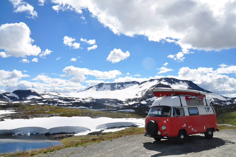

sehr geil :top bei mir fährt auch so ein teil mit
auch in passender lackierung :top
