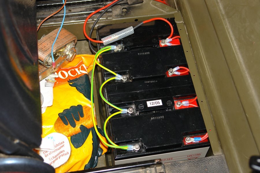

ich hab mal wieder was am bus gemacht.
konnte ein paar bleigel akkus aus brandmeldeanlagen ergattern. die werden alle 5 jahre ausgetauscht. in den 5 jahren sind die perfekt (schwebe-)geladen also top gepflegt.
unter den fahrersitz passen 4 17AH:

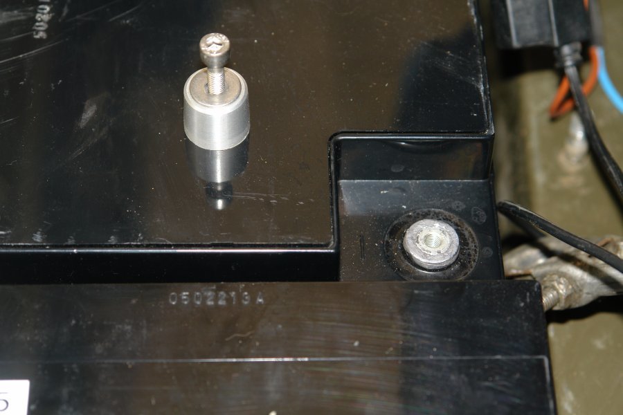

unter den fahrersitz kamen eine 38AH und eine 17AH. Für die Batterieklemmen im Bus hab ich schnell grössere Pole gedreht:
mehr Bilder hab ich davon leider nicht gemacht.

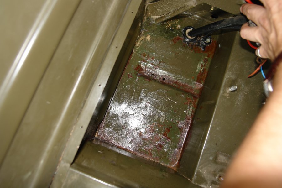

eins noch vom Batteriekasten. Der hatte relativ viel Weisses Zeugs unten drinn. Ich vermute Oxidation vom Batteriepol von einer vorherigen Batterie (die letzte war zwar schwach, aber nicht oxidiert an den Polen)
hab alles sauber rausgeputzt und da ich keine Lust hatte POR 15 und Lack etc zu Pinseln hab ich das ganze Kurzerhand gut eingefettet:
das sollte die weitere korrosion auch stoppen. Wenn ich’s dann halt mal recht machen will muss ich dann halt mit Nitro oder was dahinter. Wobei das wird ein super providurium ,-)
Die Batterien sind jetzt noch direkt verbunden. Das Trennrelais Cyrix 100, oder wie das heisst, ist bestellt…
Denke mit den 123AH lässt sich’s gut leben.
Siegi
PS: die Kabel sind mit 2.5qmm etwas schwach, deshalb hab ich sie doppelt geführt. Hatte grad keine Grösseren Kabelschuhe da…

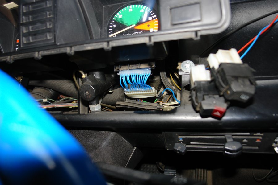

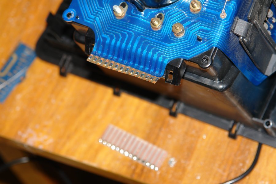

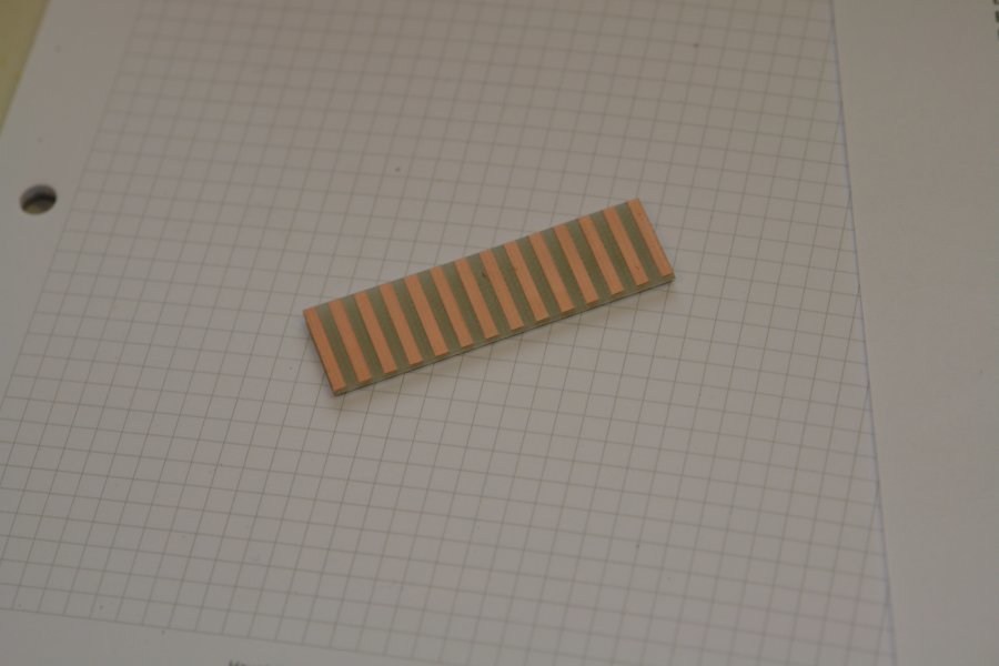

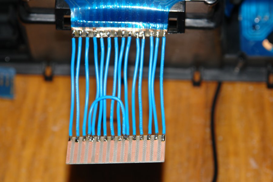

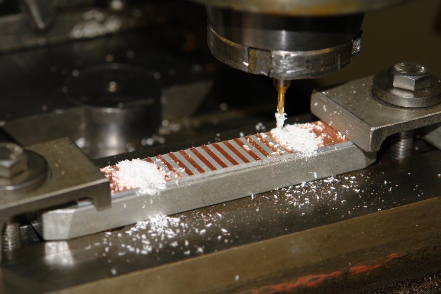

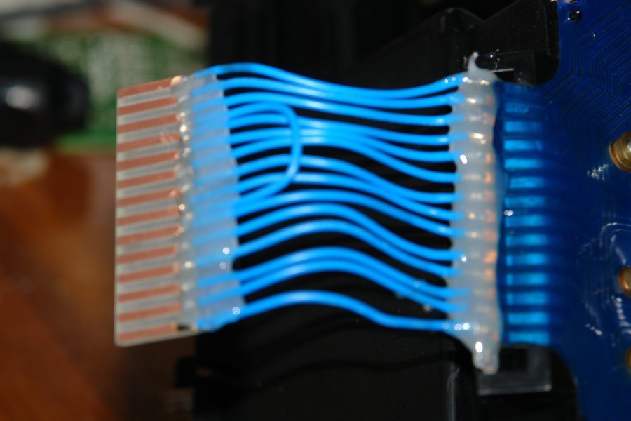

ich hab mir einen defekten tacho mit drehzahlmesser gekauft. leider war da nicht nur der tacho kaputt sondern auch die flexible leiterfolie bzw genau der teil der in den stecker gesteckt wird. die kontakte waren oxidiert und das plastikplättchen mit dem die gefaltete folie in den stecker gesteckt wird war gebrochen. also musste ersatz her:
funzt!
siegi
WOW!
Der kreative Wahnsinn (im positiven Sinne) kennt keine Grenzen!
Respekt!
Manu
