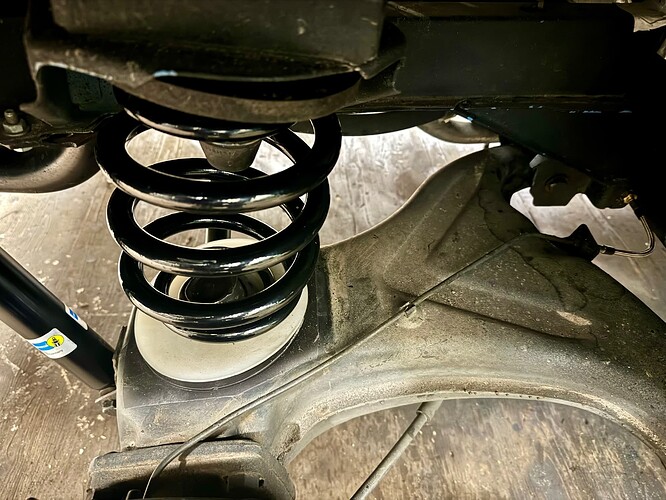

Heute durfte ich mal wieder auf der MFK vorstellig werden. Ganze vier Jahre sind seit der letzten Prüfung verstrichen.
In der Vorbereitung ein wenig was durchgeschraubt und ein paar Sachen erneuert.
Unter anderem fanden nun die Fischer Stahlflex-Bremsleitungen den Weg an den Bus. Der Bereich der Hinterachse sieht nun so aus:
Der Prüfer hatte Freude am Bus und mir schlussendlich ohne Bemängelung den Stempel in den Ausweis gedrückt. Happy day :raised_hands:
