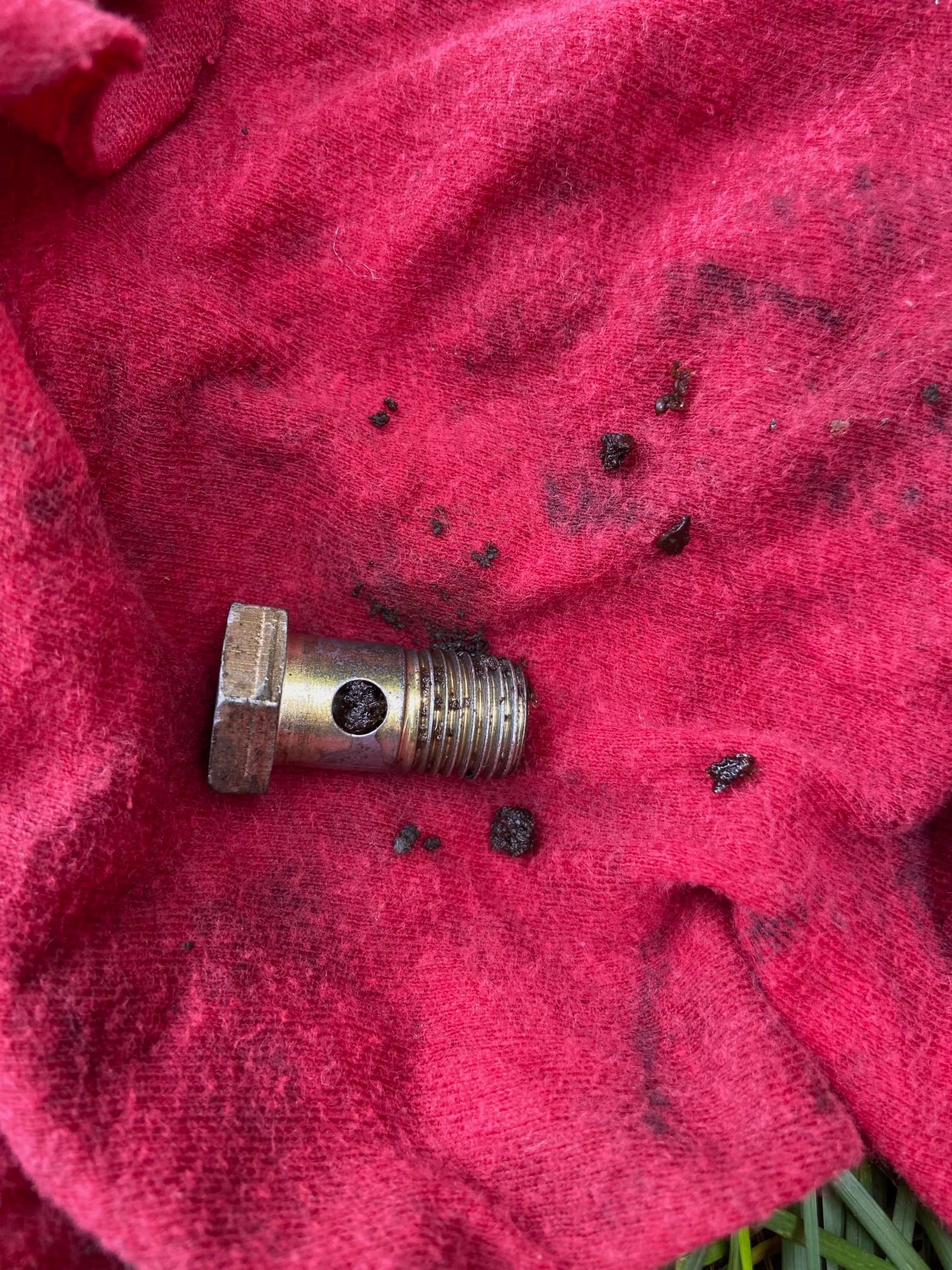

Nachdem wir vor einem Jahr das erste und bisher einzige Mal mit unserem Bus ungeplant stehen blieben, passierte es vor einigen Wochen ein zweites Mal. Nun habe ich auch den wahren Grund dafür gefunden: Dieselpest.

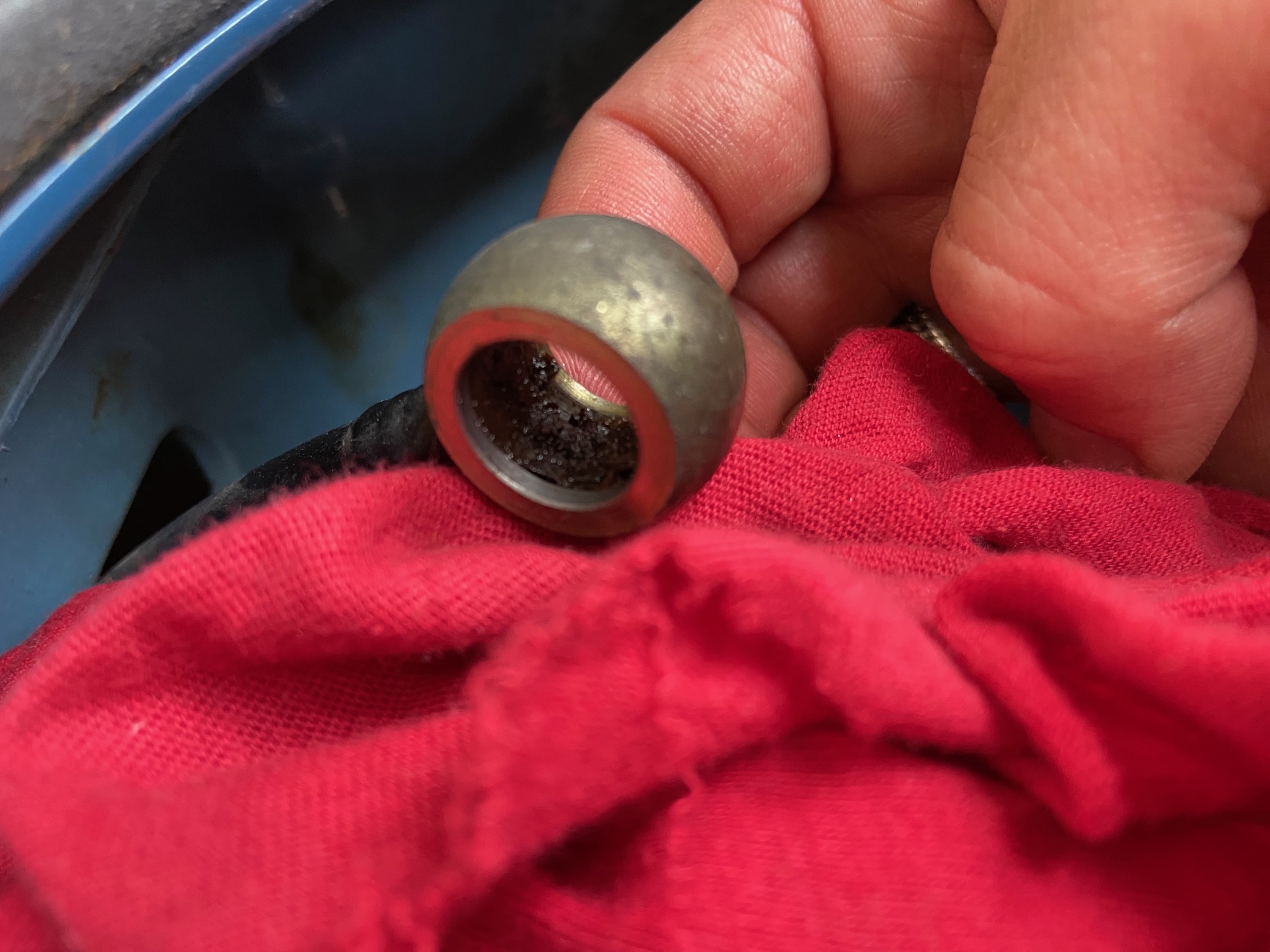

Als wir vergangenen Juli zum Montreux Jazz Festival fahren wollten, stotterte der Motor kurz nach der Abfahrt an der heimischen Tankstelle uns stellte ab. Also an der nächstmöglichen Stelle zur Strassenseite gerollt, Diagnose gestellt. Befund: Verstopfte Hohlschraube und Ringstück am Dieselfilteranschluss.

Als wir 2022 das erste Mal stehen blieben, hatte ich den Dieselfilter gewechselt und wir sind weitergefahren. Hätte ich die Anschlussschraube am Filtergehäuse gelöst, hätte ich wohl auch bereits braunes Brösmelzeugs entdeckt.

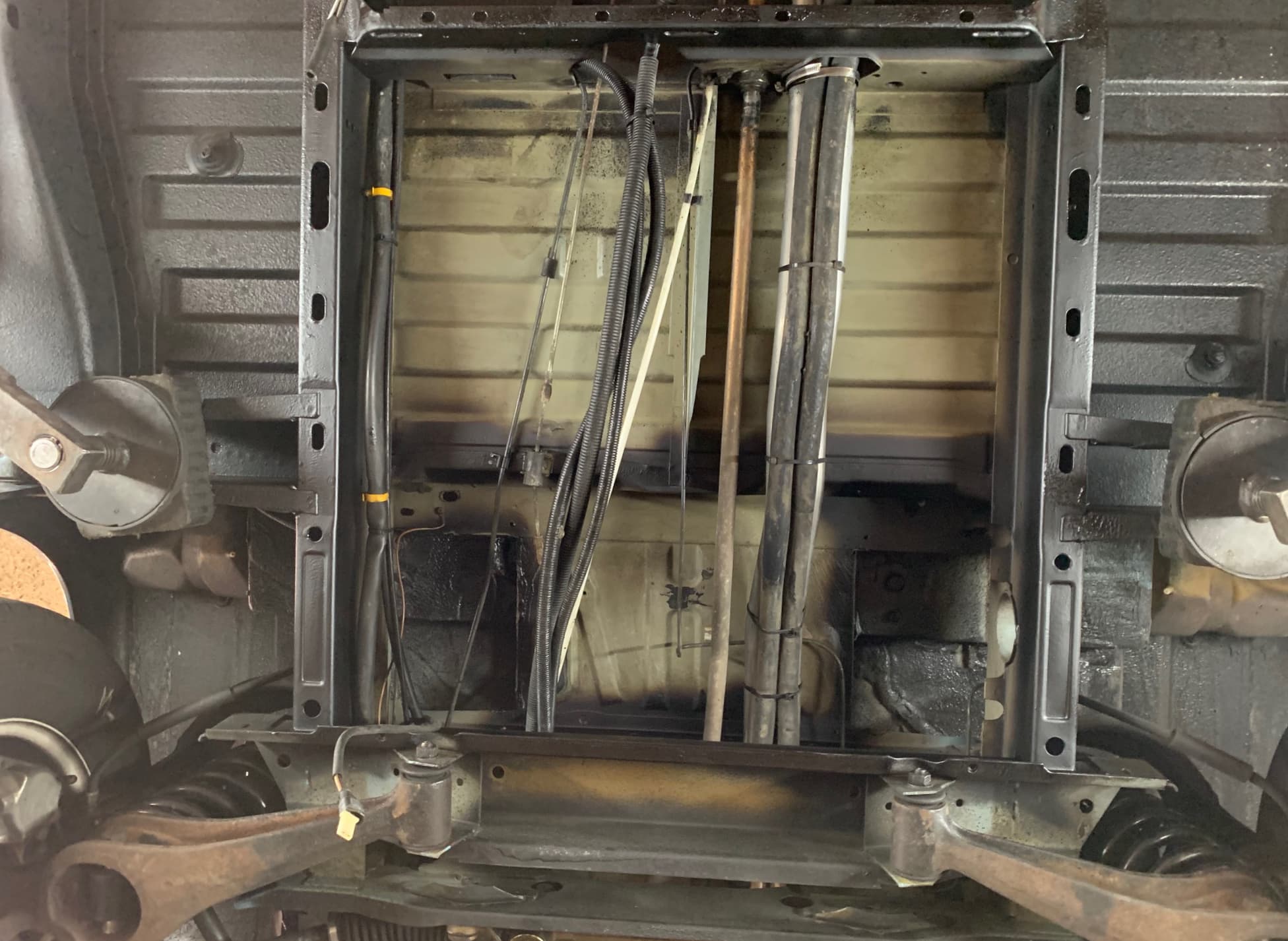

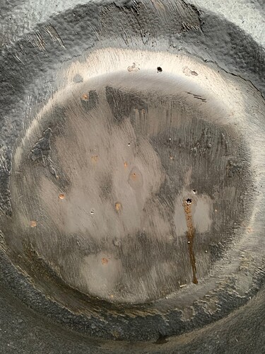

Um weitere ungeplante Zwischenfälle zu vermeiden, habe ich nun den Tank demontiert. Was erwartete mich im Inneren des Behälters? Gar nicht mal so viel braunes. Da und dort ein paar kleine Flöckchen, aber kein Schlamm. Also nahm ich mir vor, den Tank äusserlich und innerlich zu reinigen und wieder zu montieren.
Ein wenig später, nach Entfernen des Unterbodenschutzes an der Unterseite, zeigte sich jedoch dieses Bild:
Schade war’s.
Da für unseren Vinnie kaum Kosten und Mühen gescheut werden und ich über den Finanzhaushalt herrsche, beglückte ich mich bei Cagero mit einem NOS-Ersatzteil.
Ein wenig Rostbehandlung und ein paar neue Kabelbinder und Clips an der Unterseite…
… und der neue Tank mit neuen Dichtungen / Leitungen etc. findet seinen Platz:
Voilà.
