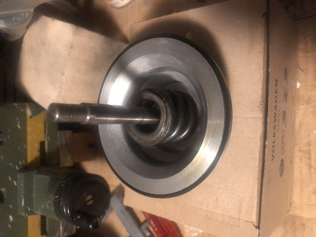

Danke fürs Nachsehen im ETKA! Ich habe die Dichtmasse abgekratzt und den Deckel inkl darunter liegendem Kolben demontiert. Der Deckel hat zwei Dichtringe (010 323 533). Habe ich gefunden bei wagenteile.de

Die Teile sind unterwegs. Nun noch eine Frage zum Einbau: Muss ich die Dichtungen mit ATF einölen, damit die sich nicht verklemmen sondern schön reinflutschen? Zumindest beim Kolben im Innern macht das nach meiner Logik Sinn, denn der scheint sich zu drehen. Unsicher bin ich mir beim Deckel, der auch zwei Dichtungen hat. Hier bewegt sich nach vollendeter Montage nichts mehr. Ist es da kontraproduktiv, wenn die Gummidichtungen ölverschmiert sind?
weiss jemand, wie man den kolben wieder rein bekommt? irgendwo steht er an. entweder an der massiven feder oder sonst wo. der letzte zentimeter geht einfach nicht…

Wäre toll, wenn Du mir den Scan machen könntest. In meinem schlauen Buch steht nur “press piston down and insert circlip”. Aber da handelt es sich um den Zusammenbau eines zerlegten Getriebes. Ich habe schon ordentlich drauf gedrückt, aber es hat noch einiges gefehlt und ist wohl irgendwo angestanden. Ich weiss nur nicht wo…

Herzlichen Dank Euch! Der Kolben ist mit neuen Dichtungen wieder drin. Engelberts Hinweis mit Schieberplatte raus und was hochdrücken war genau was es brauchte. Und mit dem Leitfaden von VW hatte ich dann auch das nötige Selbstvertrauen, das Getriebe weiter zu zerlegen.
