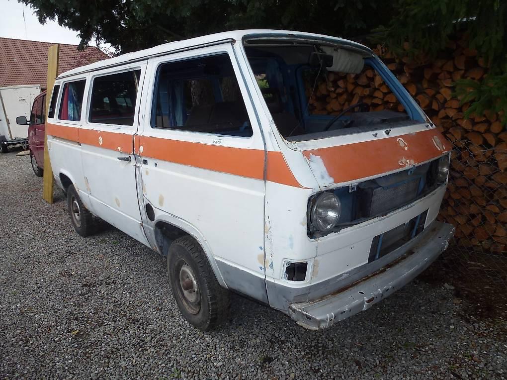

T3 Jg 85 mit 1.9L DG Motor und 166950 km auf der Uhr (Km nachvollziehbar über Abgasdokument) Der Bus stand ziemlich genau die letzten 20 Jahre bei einen Bauern in einer Scheune, dort haben ein paar sich daran versucht den Bus instand zustellen, aber irgendwann wurde das Projekt aber aufgegeben. Nach all den Jahren in der Scheune war es dem Bauern zu viel und der Bus musste weg. So landete er am Schluss über Umwege bei mir. Leider fehlten einige Teile die schon demontiert wurden, unter anderem alle Scheiben Sitze und viele Kleinteile. Nichtsdestotrotz habe ich den Bus gekauft und schon kurz darauf mit den arbeiten begonnen.

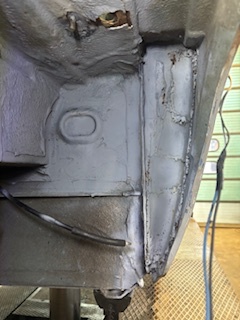

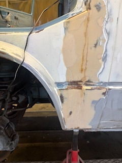

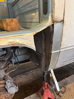

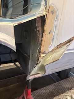

Diverse Roststellen wurden unfachmännisch repariert, am schlimmsten der vordere Radlauf / B Säule, hier musste ich die Bastelei komplett herausschneiden und neu Einsetzen.
Eine der Achsschwingen war nicht mehr zu retten und wurde ersetzt und anschiessend die Achsgeometrie neu eingestellt.

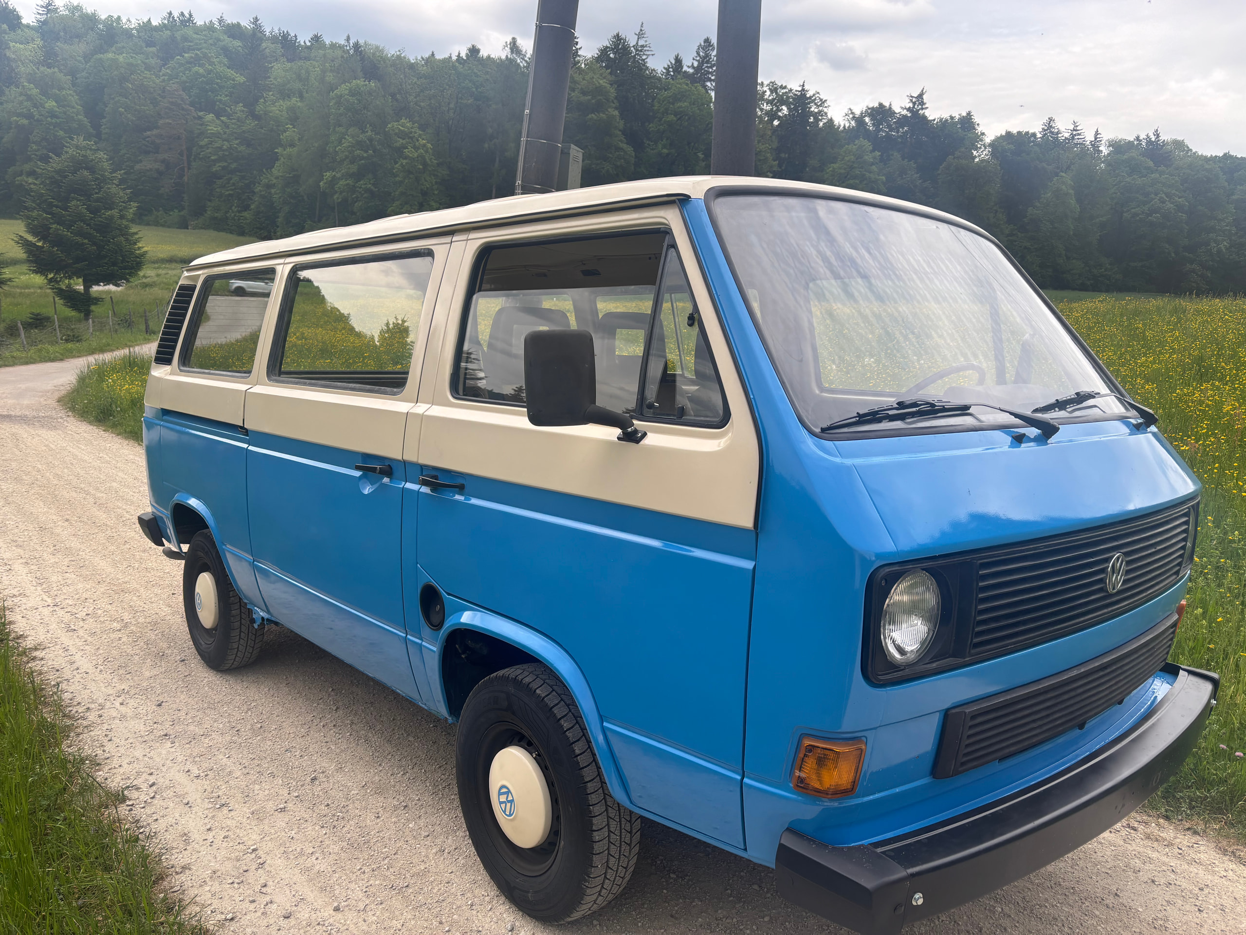

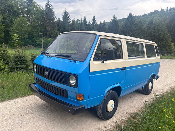

Nachdem sämtliche weiteren Roststellen an den für T3 bekannten Orten wie Schiebetüre Radläufe, Gurtaufnahme etc. erledigt waren, alleine das waren schon mehrere Wochenenden Arbeit, wurde der Bus neu lackiert, und anschliessend Mike Sanders Hohlraumversiegelung durchgeführt um künftiges Rosten zu unterbinden.

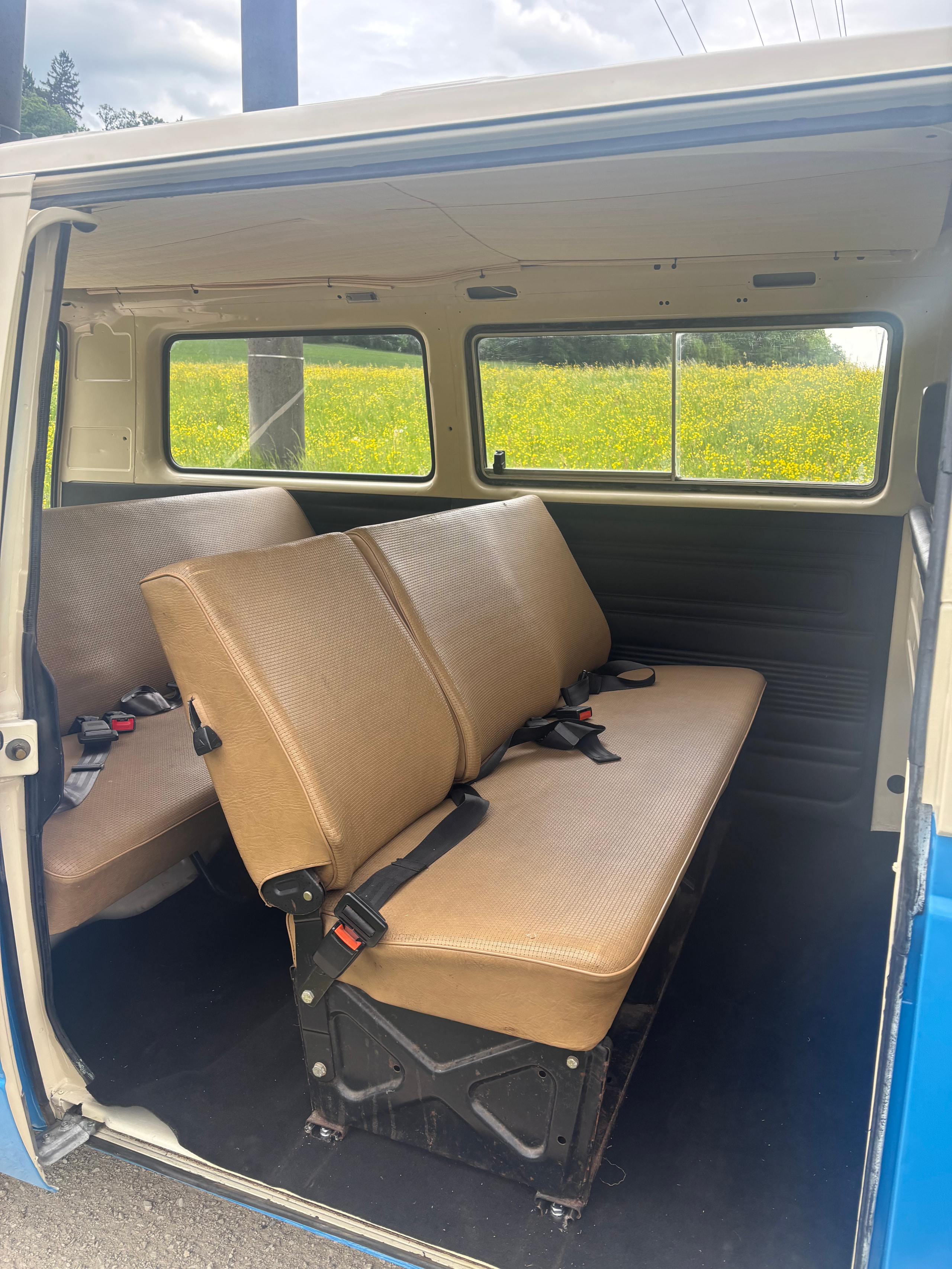

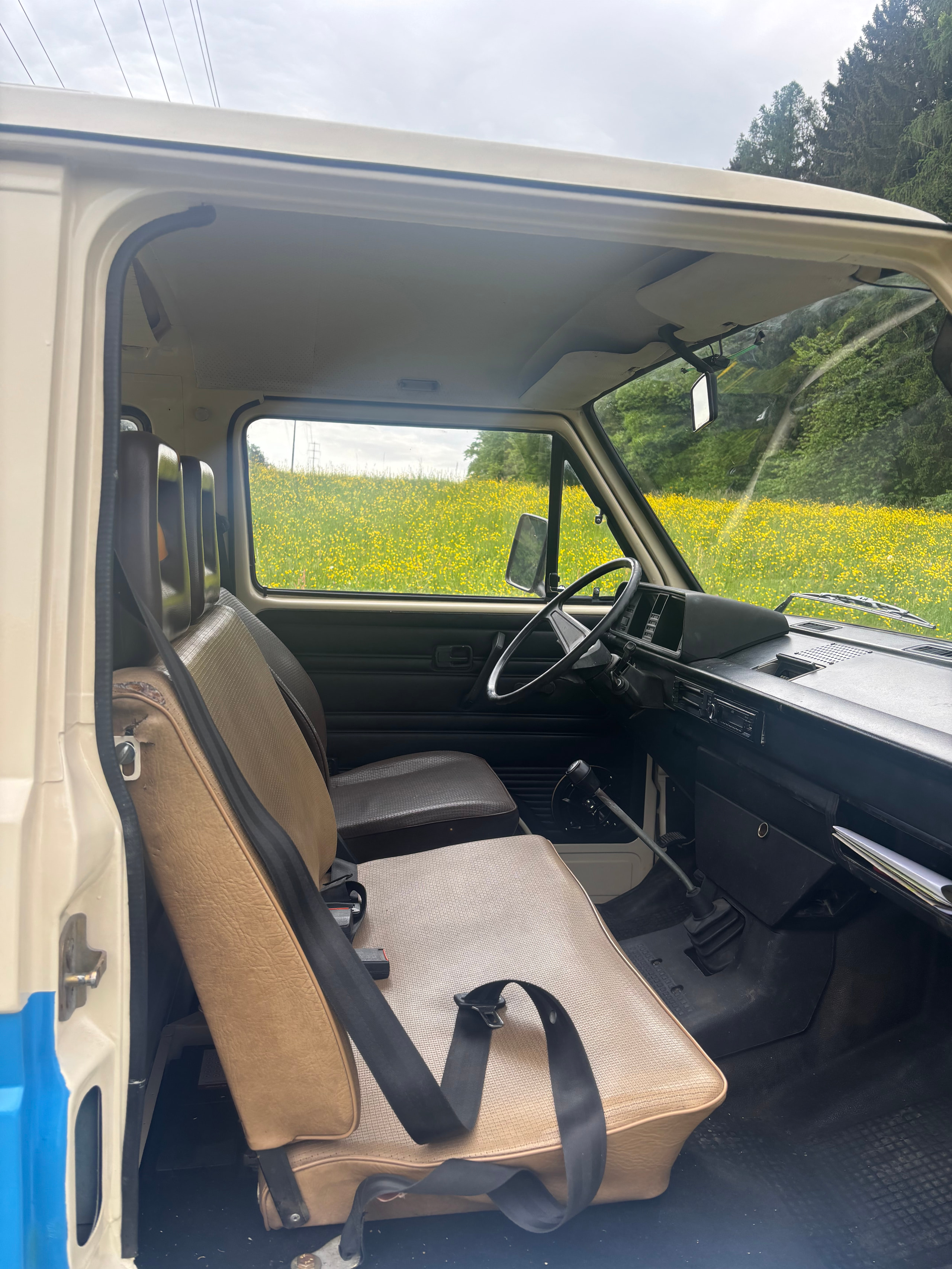

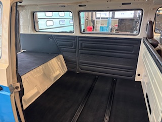

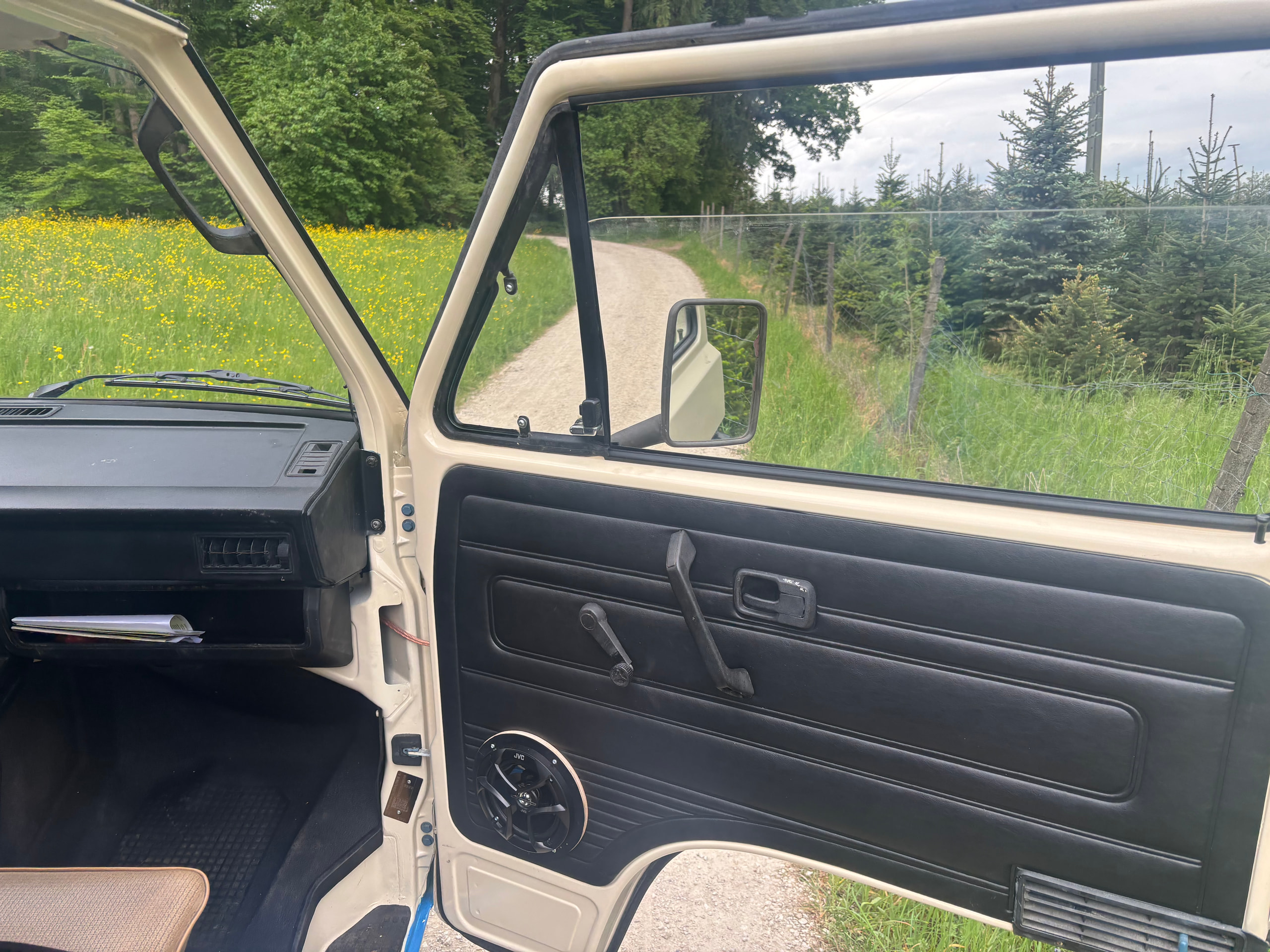

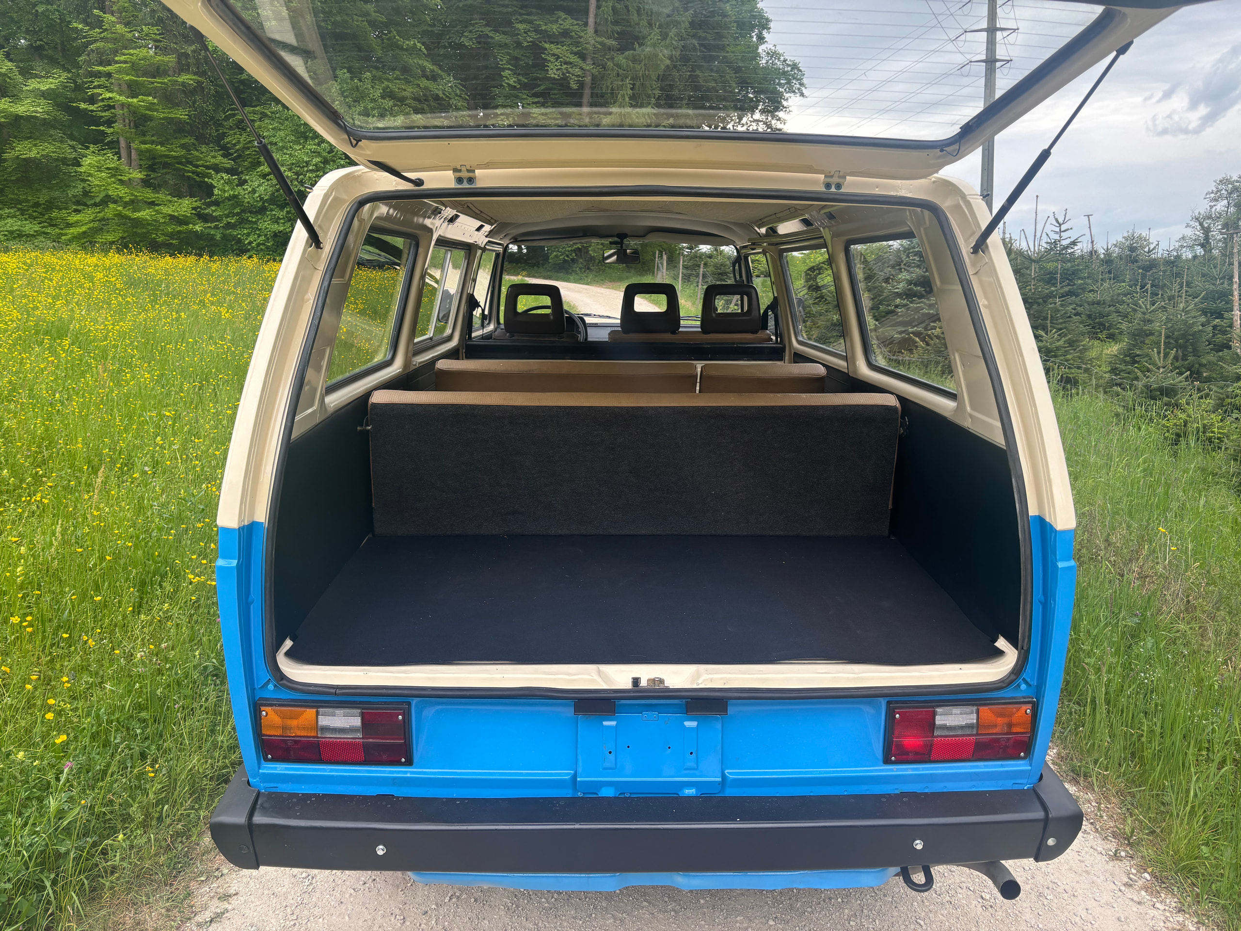

Im Graubünden wurden zwei Sitzreihen gefunden. Die Inneneinrichtung Teppich und Türpanele habe ich neu gekauft. So konnte der Bus Stück für Stück wieder zusammengebaut werden.
