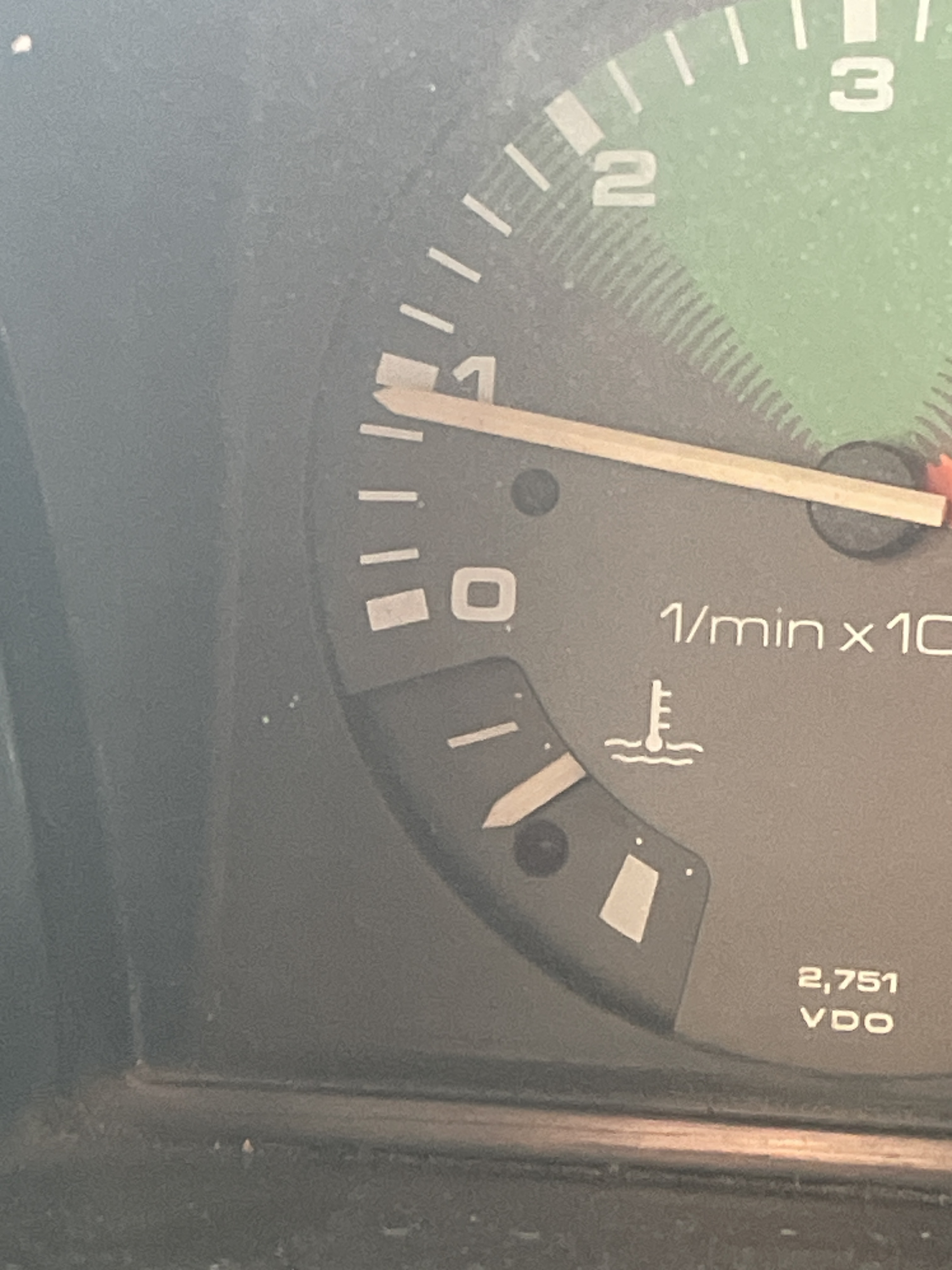

Also die Anzeige von der Temperatur hat wandert immer nach so 5 Minuten fahren leicht links von der led also Richtung dünner Strich (mache ein Bild in den Anhang). Das hat sich aber mit dem nachfüllen nicht verändert also haben wir den Verdacht, dass der Regler bzw der Fühler
vielleicht kaputt ist.
Also wir haben stand jetzt in den letzten 12 Stunden etwa 2 Liter Kühlwasser nachfüllen müssen :sweat_smile:
Ja das ist relativ viel. Aber 12h stehen oder 12h fahren? Geht mal in eine Werkstatt und lasst checken ob Abgase im Kühlwasser sind. War denn die Nadel schon immer an der Position oder ist das neu seit ihr Wasser nachfüllen müsst? Welche Farbe hat euer Kühlwasser?

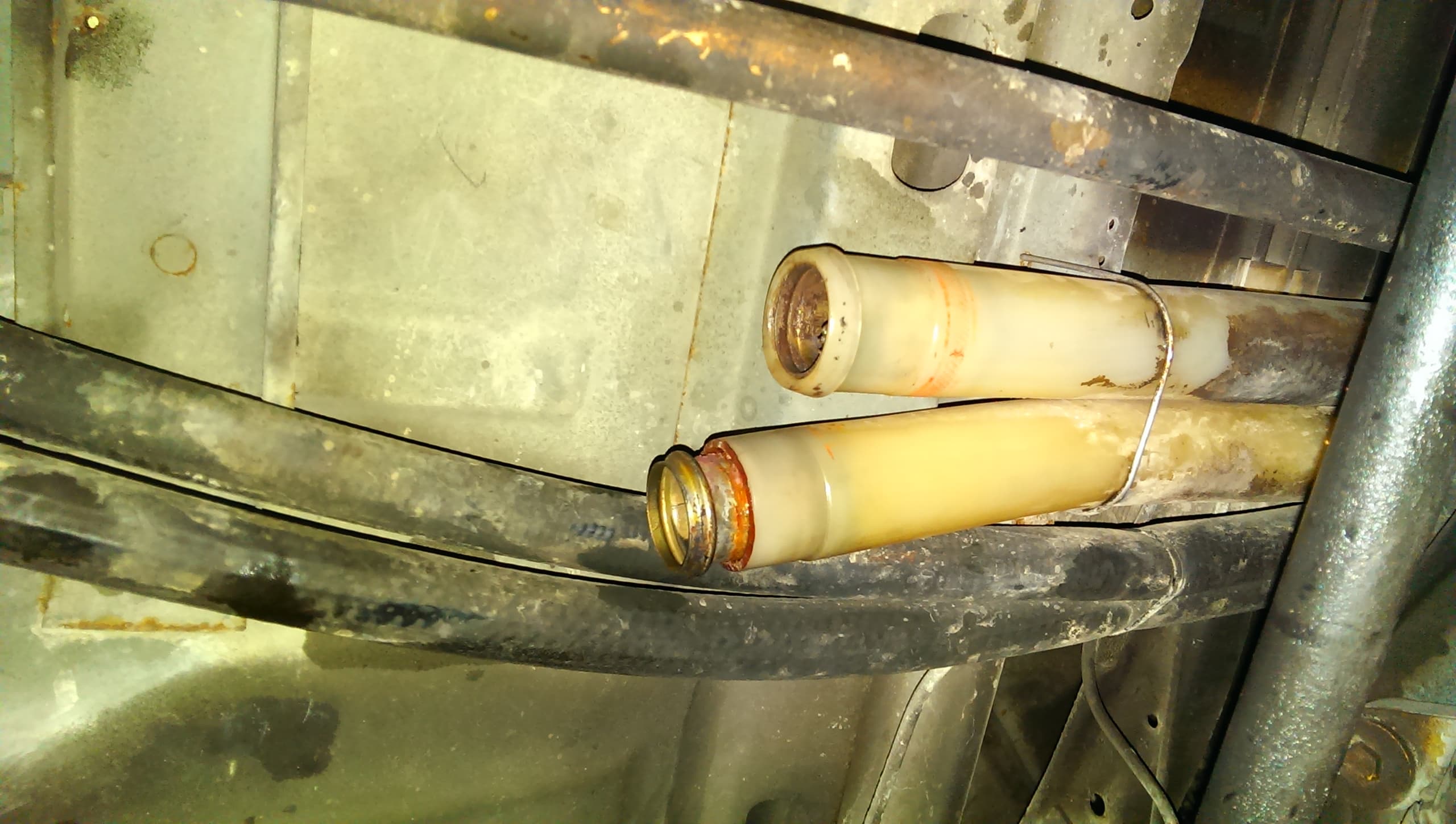

Das Problem kenne ich. Bei mir waren es die Kühlwasserrohre die unter dem Bus zum Kühler verlaufen. Leider werden diese mit den Jahren spröde. Bei den Übergängen auf die Schläuche ist eine Stützhülse im Kunststoff eingelegt, bei mir war der Kunststoff vollständig zerbröselt und die Schlauchbride hat auf die leere Stützhülse gedrückt.
Ich habe sie dann durch Chromstahlrohre ersetzt, seither habe ich Ruhe.
Die Kunststoffschläuche sind eigentlich eine gute Lösung, mein Buss ist 30 Jahre alt und die Rohre und Dichtungen sind immer noch in ordnung. Mit den Stahlrohren hat man noch keine Langzeiterfahrungen (halten die Verschraubungen und Dichtungen). Vor jeder grösseren Fahrt, sollte man kurz unter den Buss schauen (kleine Inspektion wie beim Flugzeug), man kennt ja die heiklen Stellen. Man sieht dann auch eventuelle Veränderungen und kann vorbeugen. UND immer Wasser- und Ölstand regelmässig kontrollieren.
Was genau soll bei den Stahlröhren problematisch sein? Also klar einfach in der Mitte geteilt und daher 4 Briden mehr. Kenne bisher niemanden, der damit Probleme hat. Die Teile gibt’s ja schon seit 10-15 Jahren. Und andere Wasserrohre sind ja auch aus Stahl. Sehe da null Bedenken. Vor allem im Vgl zu den Plastikrohren. Ob die Hülse wandert oder nicht sieht man nur wenn der Schlauch unten ist. Und dann ist’s unterwegs vielleicht auch schon zu spät. Und spröde werden sie auch. Und neu gibt’s sie auch nicht (würden sicherlich auch nicht halb so lange halten wie original).
Also ich würde immer Edelstahl einbauen. Los Budget Lösung wäre halt einfach die Hülse wieder einkleben und gut. Aber kann sich halt doch immer wieder lösen. Manche sichern sie auch zusätzlich mit einer Niete. Wie dicht das nach 15 Jahren noch ist??
