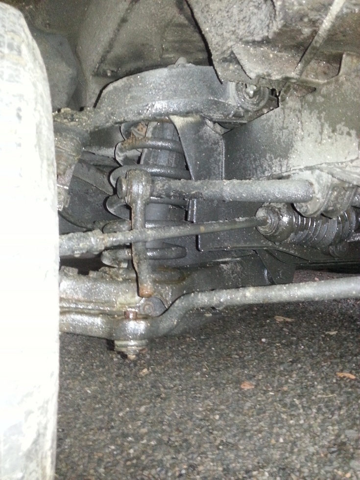

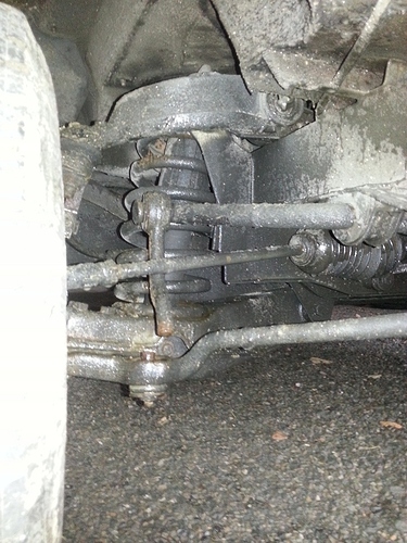

-am vorderen, rechten Stossdämpfer ist ein Teil(?) gebrochen duchrostet, bei der Probefahrt schlug der Bus durch.

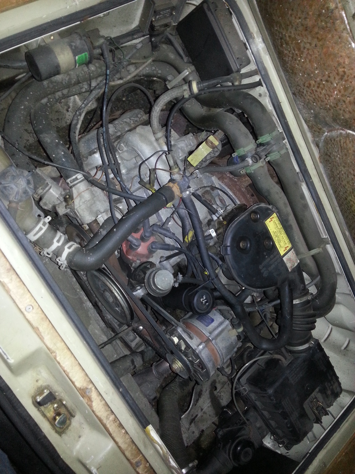

-weiter waren einige Teile unter dem Motor eher ölig im Vergleich zu einem anderen T3 den wir angeschaut hatten.
-der Automat reagierte zaghaft, erst ca. nach einer sekunde nach dem Gas geben beschleunigt das Auto, dies auch im Gegensatz zum anderen Bus.

Dies sind die minuspunkte die uns anfänger aufgefallen sind. Wir können bis jetzt nur mit einem Bus vergleichen, der klar besser war, aber auch das dreifache kostete. Ich werde so bald als möglich noch ein Bild des kaputten Teils raufstellen. Etwas komisch ist dass der Bus trotz dem Kaputten Dämpfer und der schwachen Bremse durch die MFK kam.

die bilder; was meint ihr dazu?
Das gebrochene Teil ist die Koppelstange oder Stabistütze und wohl das kleinste Problem aus der Liste, die du aufgezählt hast.
Die Koppelstange gibt es relativ günstig und kann wohl relativ einfach gewechselt werden. vw-bus.com/de/VW-Bus-T3-Kopp … e-ab-08/84
Die schlechte Bremswirkung müsste untersucht werden. Im Zweifelsfall ersetzt man alle Verschleisteile und prüft die Funktion der restlichen Teile. Auch diese Reperaturkosten sollten sich in Grenzen halten. Früher oder später ist ein Ersatz der Verschleissteile eh nötig.
Unsichere Faktoren wären eher der ölige Motor und das Automatik-Getriebe. Wenn das Ölleck lokalisiert wurde, kann es je nach Zugänglichkeit günstig oder teuer zu beheben sein. Wenn das Getriebe zickt, kann im schlimmsten Fall ein Ersatz nötig sein. Hier sind die Kosten ohne genaue Diagnose nicht wirklich abschätzbar.
Grundsätzlich ist aber der Karrosserie-Zustand höher zu werten als der technische Zustand. Im Vergleich zu Reparaturkosten von Rostschäden halten sich die Kosten für technische Reparaturen alle in Grenzen.

Beim Automat reicht ev. ein Service (ist alle km 60’000 fällig und > neues und genügend Oel wirkt oft Wunder).

ob das Getriebe zickt kann ich nicht sagen. es reagiert einfach langsamer als beim letzen Bus. Dieser hatte aber auch mehr PS…
Öl hatte es auf jeden Fall keines auf dem Boden, nach einem richtigen Leck sah es nicht aus…
