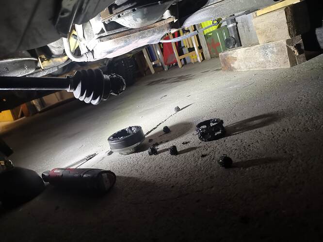

Bisher war meine Erfahrung, dass ein Gleichlaufgelenk (GLG), welches sich auffällig durch rattern zeigt, noch sehr lange hält. Nun, ich möchte euch daher meine neueste Erfahrung nicht vorenthalten.
Der luftgekühlte T3 mit Automatik Getriebe erhielt von mir vor einem Jahr 4 neue GLGs. Von Cagero, die günstigen. Soweit so gut, fuhr perfekt, MFK bestanden.
Letzten Mittwoch auf dem Weg zur Arbeit hörte ich ein leises rattern, hinten links, aber nur beim beschleunigen. Danach immer etwas lauter, zuletzt auch während normaler Fahrt. 20km später ist es mir dann beim anfahren auseinander gefallen, ohne ersichtlichen Defekt. Ich konnte es sogar einfach wieder zusammenbauen und scheint völlig intakt zu sein?! Einbauen tue ich es nicht mehr, der Bus ist mittlerweile in Italien unterwegs mit einem Occasion-GLG (und die 3 restlichen, neuen, noch intakten…).
Doch noch erstaunlich murksig das Teil ohne Lift zu tauschen.
GRüsse Jörg

Nein, der Sicherungsring ist drauf. Das GLG ist ja nicht über die Verzahnung von der Welle gerutscht, sondern hat sich zerlegt. Der innere Teil ist auf dem Foto mittels Sicherungsring immernoch montiert.
Ist mir immerhin nicht auf der Autobahn passiert.
Wow, wie geht das denn?
Die hier lassen sich parallel soweit verschieben, bis sie auseinander fallen. Meine Theorie daher, dass hinten links (kurze Welle) ähnlich ist wie beim Syncro überall.

oke. Die originalen kann man ja nur zerlegen, wenn man Innen und Aussen zueinander schwenkt mit einem Winkel, der montiert niemals stattfindet.
Dann geh ich davon aus, dass die einfach beim Fräsen der Kugelbahnen Arbeitsschritte weglassen.
Das war vielleicht auch bei mir der Fall, vielleicht war der Sprengring ja abgefallen und ich hab ihn mit dem alten Fett zusammen entsorgt ohne zu merken. Ob das Gelenk falsch rum drauf war, kann ich nicht mehr sagen. Auf alle Fälle hatte ich es runter genommen, gereinigt, neu gefettet und wieder montiert. Es war auch ein Repro-Teil, nicht original.
