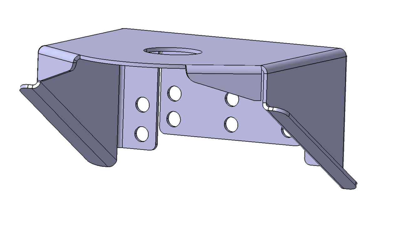

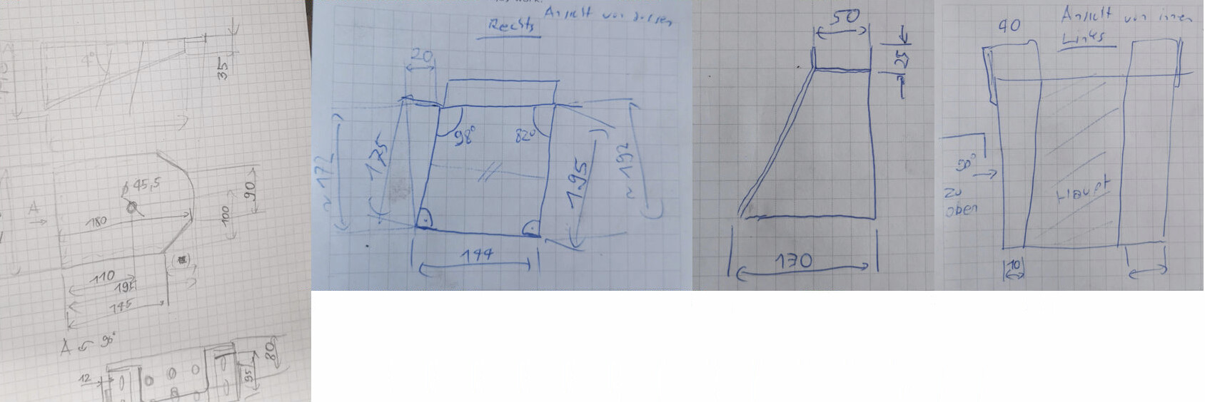

Bei mir ist die Federaufnahme weg gegammelt. Und da habe ich mir die beiden Teile kurz mal nachkonstruiert und würde die nun fertigen lassen.

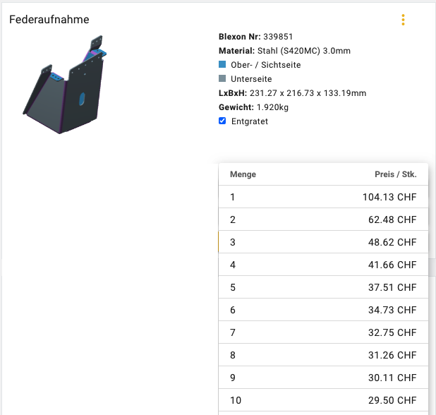

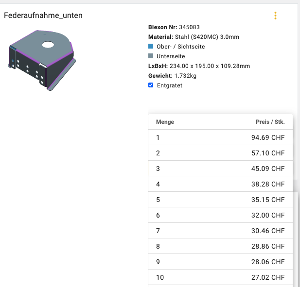

Da die Preise sehr Stückzahlabhängig sind, wollte ich mal in die Runde fragen, wer ebenfalls Interesse hat:
Zu den Preisen kommen noch einmalige Einrichtkosten von 30 CHF pro Form plus die MwSt. dazu und allenfalls Porto. Der Preis bezieht sich jeweils auf eine Seite! Passt beim Syncro sowie beim 2WD, alle Jahrgänge.
GRüsse Jörg
Nachtrag 15.12.21: ich habe nun 2 komplette Sätze bestellt, kosten 470 CHF zzgl. 25.- Porto.

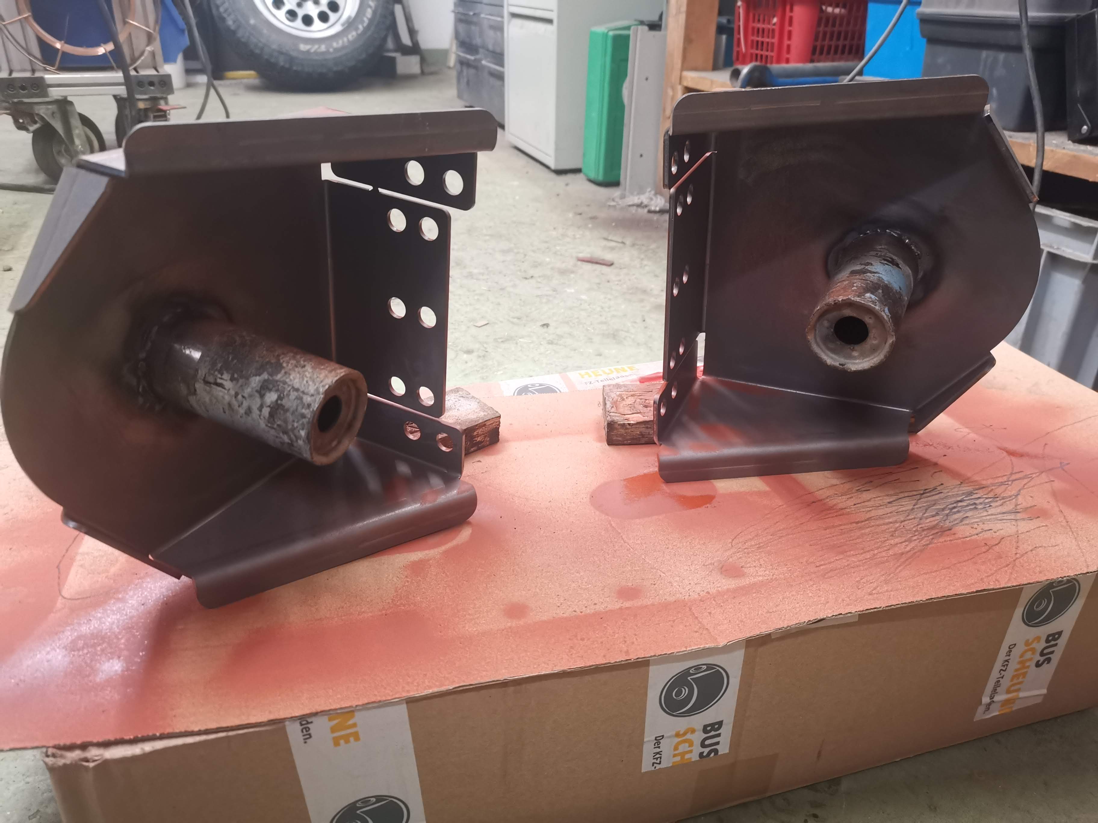

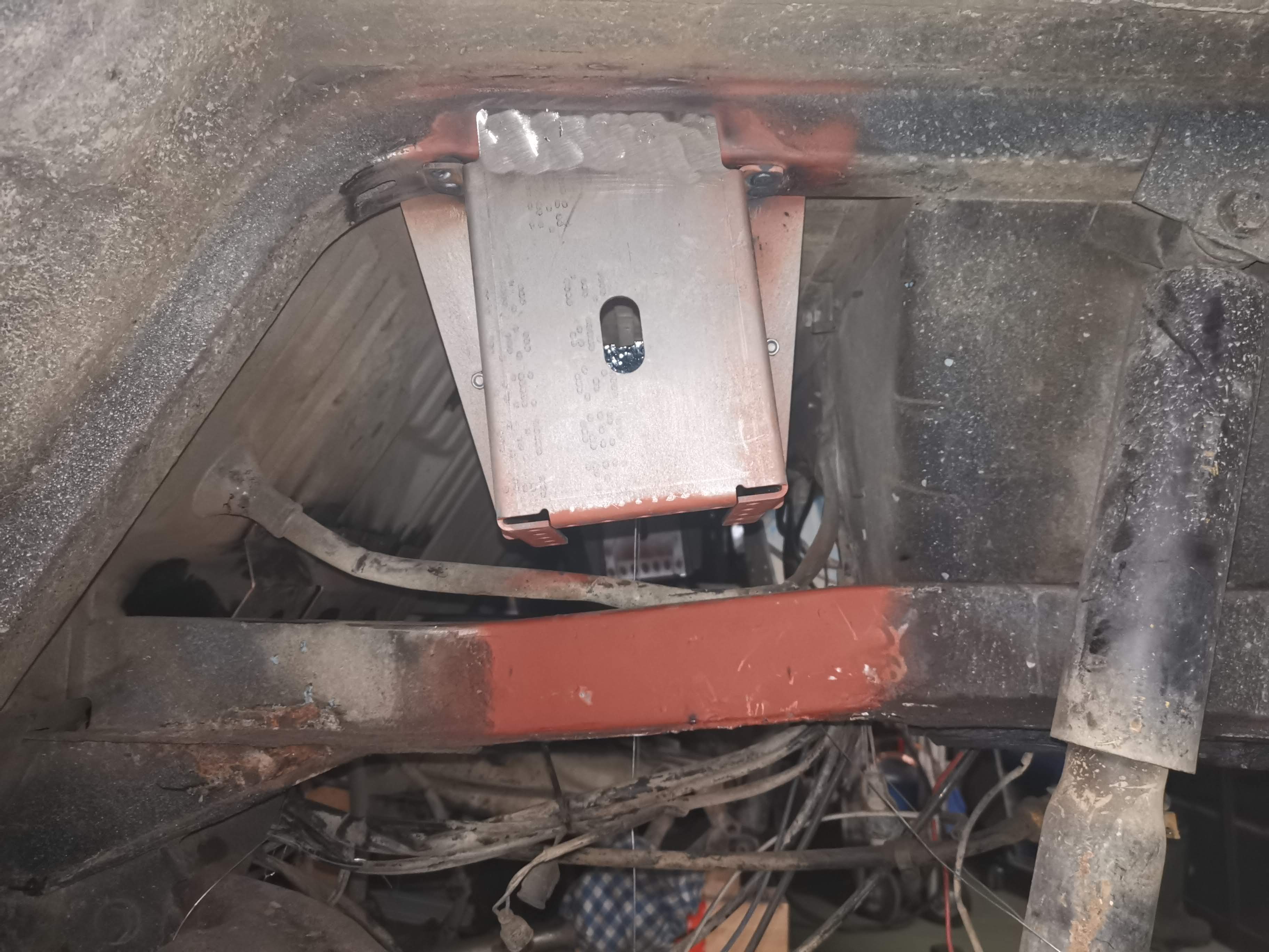

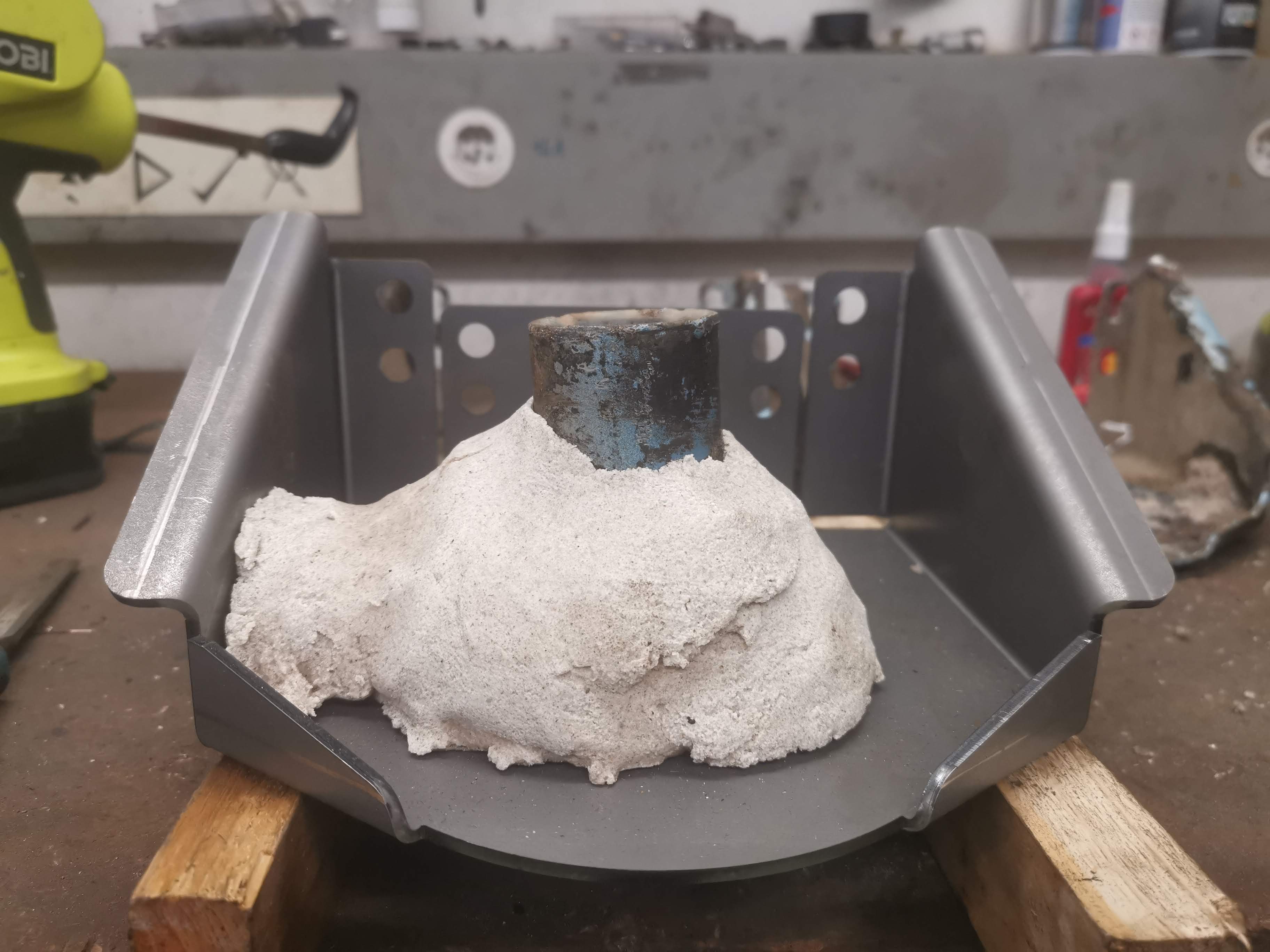

So, update-Fotos:
Oberer Teil eingeschweisst. Sind genau 200mm von der oberen rechten Kante zu der spitzigen linken Ecke der Dämpferaufnahme. Zufälle gibts…
Nach mühsamem Versuch zum ausmessen des Zapfens kam ich dann auf die Salzeiglösung. Alte Federaufnahme mit Salzteig zupappen (schön um den Zapfen und seitlich an die Wand als Winkelorientierung), Salzteig weg nehmen, Zapfen ausbauen (sind nur 3 Schweisspunkte), Zapfen mit Salzteig auf die neuen Aufnahmen draufschweissen, fertig.

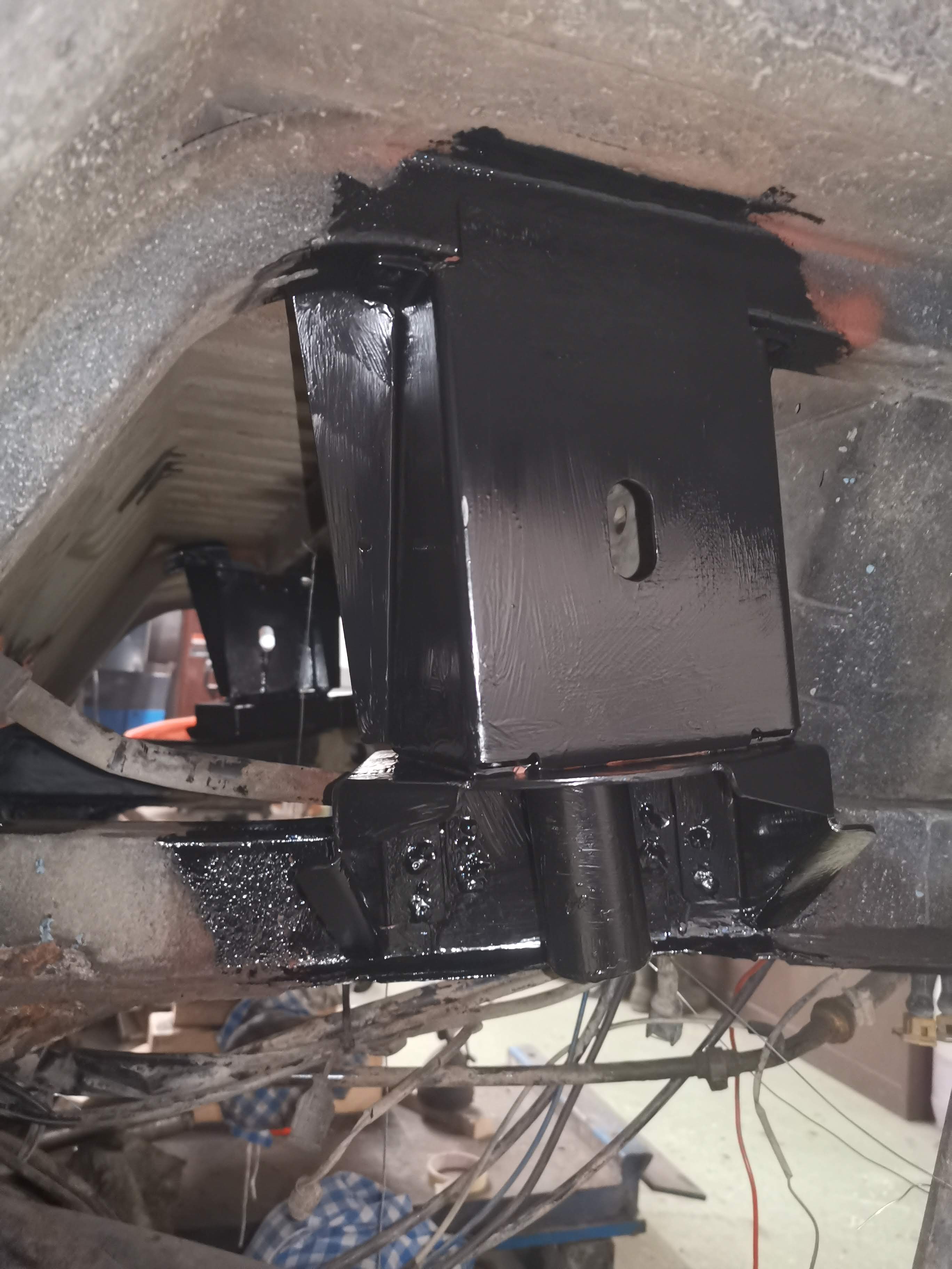

Und am Schluss alles mit Brantho Korrux zupappen, 3 Schichten. Achtung, lange Trocknungszeit beachten (über eine Woche!).
Ich bin sehr zufrieden, auch die Passform war zum Glück gegeben, da war ich ja noch etwas skeptisch, man weiss ja nie. Vielleicht versteht ihr anhand meiner Skizzen, warum ich etwas nervös war ob es passt :wink:
Nachbau erlaubt, falls jemand die CAD Daten als Step braucht um selbst welche fertigen zu lassen, kein Thema, kann er haben. Einfach z.B. bei Blexon.com hochladen und bestellen.

Sehr schick :wink:
Kannst du mal noch den Winkel vom Zapfen messen? Der sollte ja quer zur Fahrtrichtung 90° sein und nur nach vorn und hinten geneigt sein oder irre ich mich?
Grüsse Franz
Ich habe leider keine Messwerkzeuge für das, nur Salzteig, sorry.
Aber ich meine auch, dass er schlussendlich im eingebauten Zustand nur in Fahrtrichtung schräg ist.
Super Idee mit dem Salzteig! :grinning:
