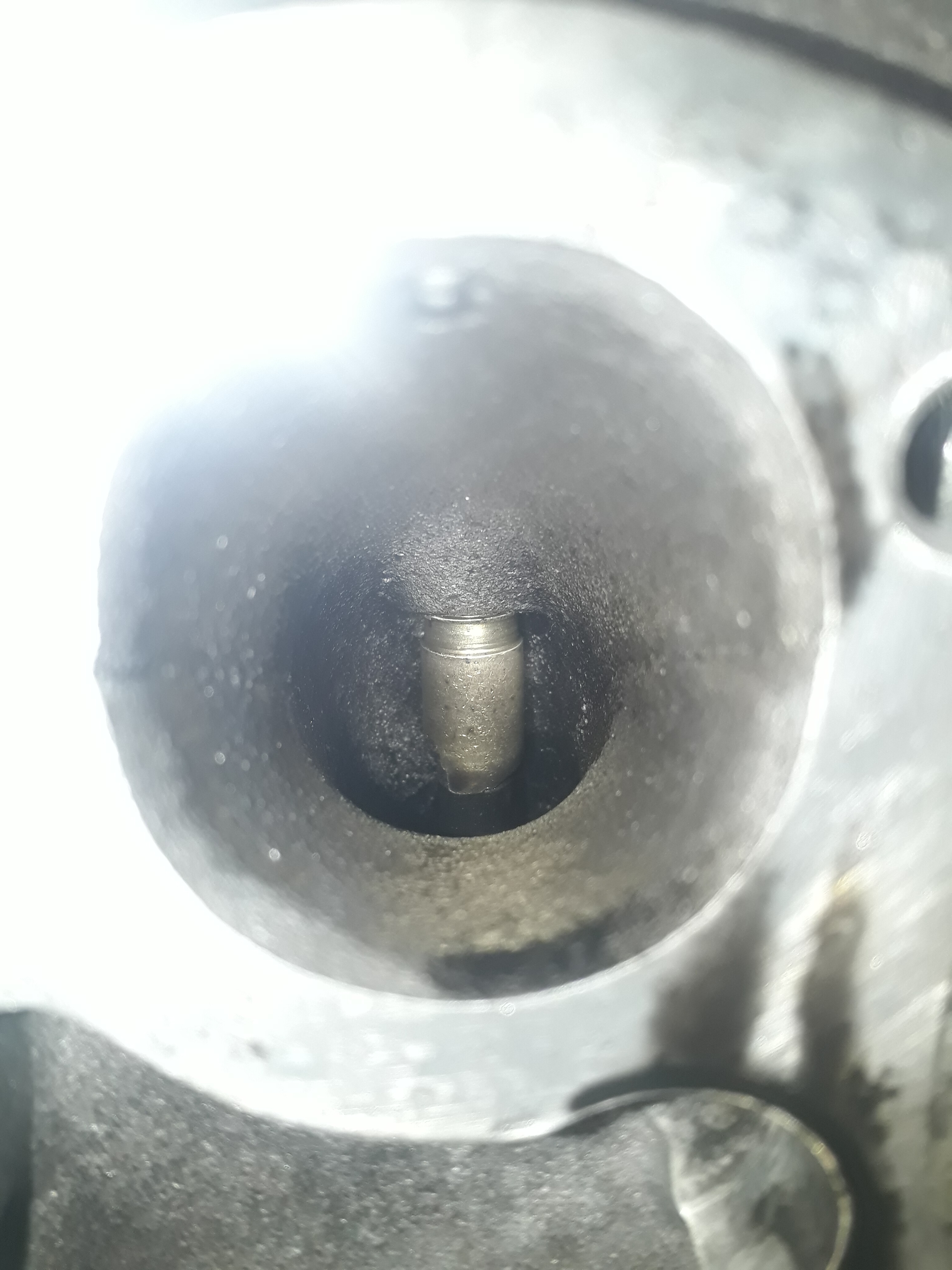

Letzte Woche ging es dann die Gotthard-Rampe hoch und wieder passiert genau das selbe. Diesmal aber etwas heftiger und “haarsträubender”. Und wieder bessert das klopfende Geräusch nach nur 3min Standgas erheblich, und wieder hat er fast keine Puste mehr (was auch so bleiben soll). Mit viel Glück stolpere ich dann über einen (ebenfalls alten) Austauschmotor und einen extrem Hilfsbereiten T3 Spezialisten aus dem Simmental. ( ) Den Motor habe ich dann während einer Nachtschicht in der Garage montiert und mich an die Demontage des alten gemacht. Hier ein Paar Bilder des Schadens. Aus irgendwelchem Grund haben sich die Vetilführungen der Einlassventile aus ihrer Passung gelöst und sind runter gewandert. Schlussendlich hats dann beim Zylinder 1 als erstes geknabbert und gekracht. Ein Stück Messing/Bronze Führung muss in den Brennraum vorgedrungen sein und da zünftig Party gemacht haben. Aber die Anderen Einlass Ventilführungen sind z.T. auch schon weit gewandert, so ist mir die vom Zyl. 2 beim Ventile ausbauen auch grad entgegengefallen. im Anhang je ein Bild des Ansaugtraktes.
Nun frage ich mich wie kann sowas nur Passieren? Ist solch einen schaden bei einem stark verschlissenen Motor üblich oder hat jemand schonmal sowas gesehen? Werden die Führungen eigentlich von unten oder von oben eingetrieben?

Grundsätzlich werden die Ventilführungen von oben eingesetzt.
Könnte es vielleicht sein, dass das zu geringe Ventilspiel den Ventiltrieb so belastet hat, dass die Führungen gewandert sind? Keine Ahnung. @fubu85 weiss hier vielleicht mehr

Oweh. Muss auch spekulieren. Bei zu kleinem Ventispiel ist die Schliesszeit reduziert, d.h. das Ventil hat weniger Zeit um die Wärme via Ventilsitz abzugeben. Anteilig geht dann mehr auf den Schaft und dann auf die Führung… Im Extremfall kann das Ventil gar nicht mehr ganz schliessen im heissen Zustand und die Verbrennungswärme könnte sogar aus dem Brennraum Richtung Einlasskanäle gehen. Ggf. hat(te) das einen Einfluss. Oder die Ventilführungen wurde bereits einmal gemacht und hatten ein falsches Toleranzfeld zur Bohrung im Kopf…Die Bohrung, Ventile und Führungen könnte man ja der Neugier halber mal ausmessen.
Grüsse fubu85
Also der Kopf war höchstwahrscheinlich schonmal runter da eine 3-Loch Dichtung montiert war. Könnte natürlich sein dass da neue Führungen unfachmännisch verbaut wurden. Obwohl mir aufgefallen ist dass alle Ventile viel Spiel aufweisen was wiederum dagegensprechen würde.
Ja, mal ausmessen währe sicherlich Interessant! Ich schaue mal ob ich passende Mikrometer finde!
