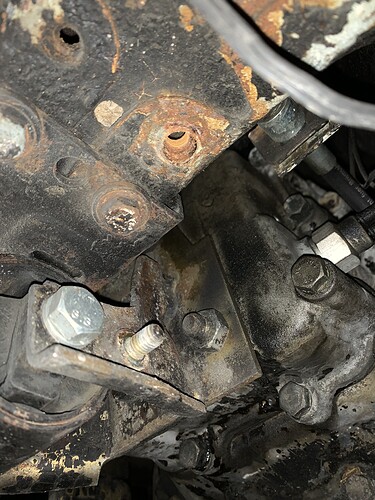

Bei meinem einen Bus dreht der Anlasser ganz langsam:
Habe also mein Selbsthilfebuch hervorgekramt und da steht, dass an Klemme 50 mindestens 8V anliegen sollen. Also gemessen, angenommen Klemme 50 ist oben, liegen 6V an. Ich als Laie denke mir jetzt, dass das eventuell ein Problem sein könnte . Mein Anlasser sieht so aus:
Er war schon immer lahm, würde mich also nicht wundern wenn er durch ist. Mein schlaues Buch sagt: Zündanlassschalter oder Magnetschalter überprüfen. Magnetschalter ist im Anlasser drin, kann ich also schlecht prüfen. Zündanlassschalter wurde letztes Jahr gewechselt, dem traue ich vorerst. Also Anlasser hinüber, oder?
