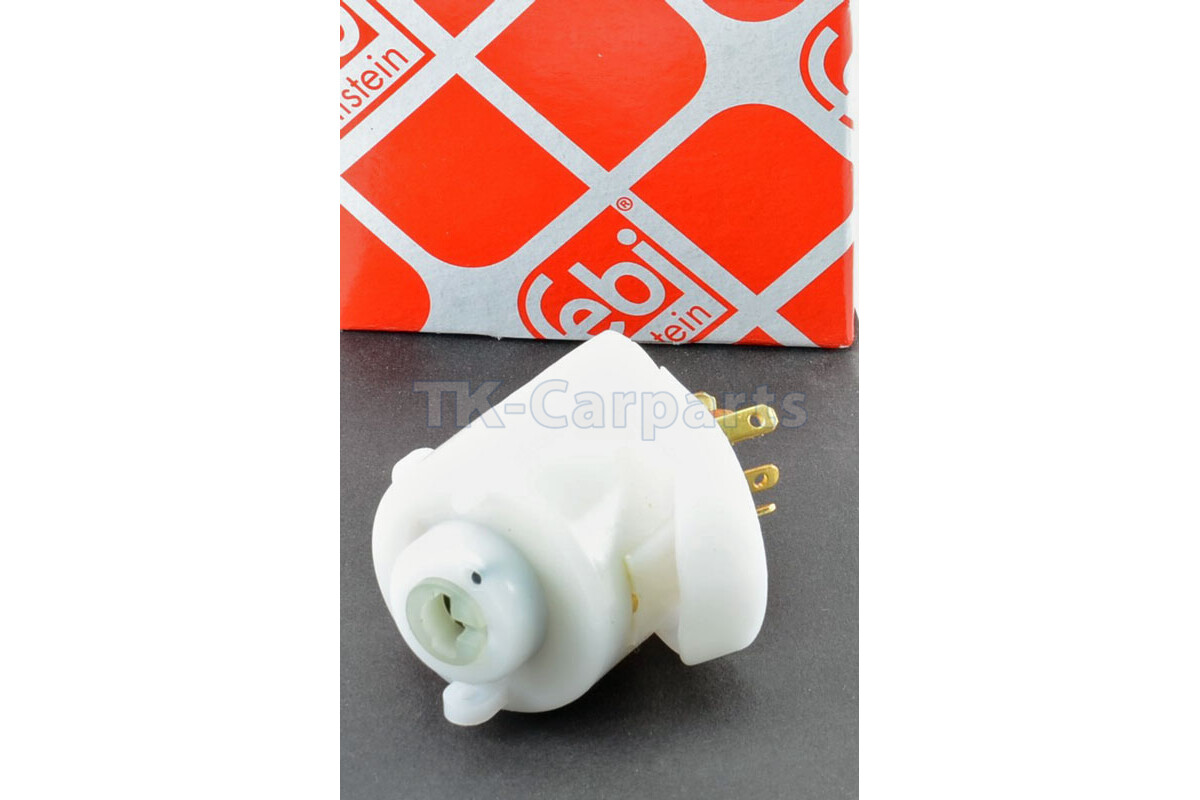

Für Deinen aktuellen Fall könnte es wie von Felix geschrieben wahrscheinlich am Zündanlass-Schalter (ZAS) liegen. Das ist der elektrische Schalter hinter dem mechanischen Teil vom Zündschloss.

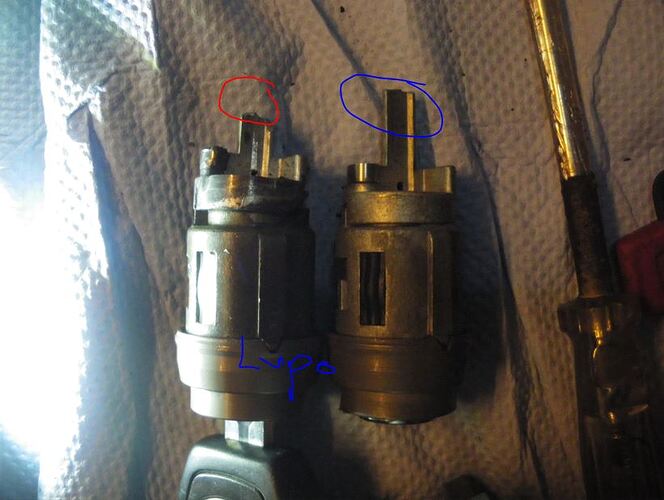

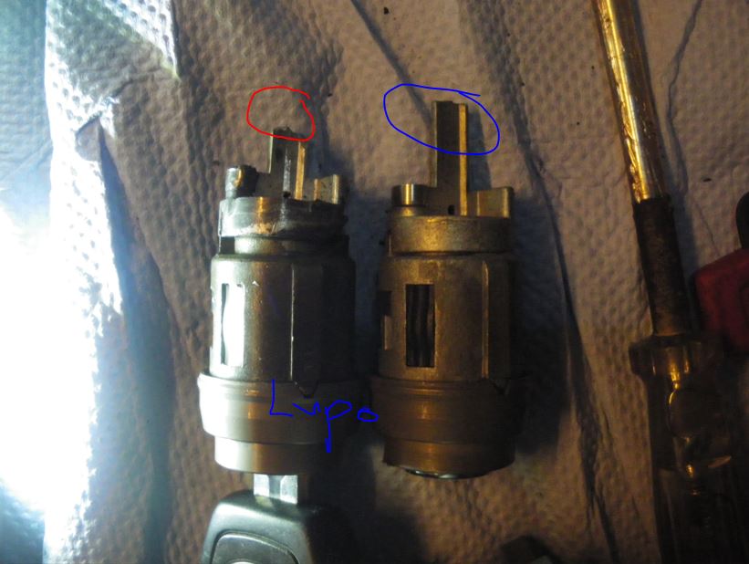

Die Nr. müsste 111 905 865 L lauten. Das ist am Ende ein Verschleissteil da Du bei jedem Drehen vom Schlüssel die Kontakte schaltest. In anderen Fällen kann es auch am mechanischen Teil liegen wenn z.B. die Verbindungsstelle zum Elektroteil angezählt bzw. gleich abgebrochen ist. Als prinzipielles Beispiel hier im Bild, ist aber von einem VW Lupo. Da war gerade alles durchgebrochen:
Je nachdem was noch zusätzlich ausserhalb vom Werk an elektrischen Verbrauchern angeschlossen worden ist, kann es den Schalter überlasten. Dann wäre eine Beschaltung dieser Verbraucher via angetaktetes Last-Relais gut.
Ich würde mir einen neuen elektrischen Zündanlassschalter besorgen und dann kannst Du grob auch die Mechanik prüfen.
