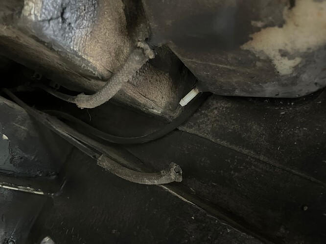

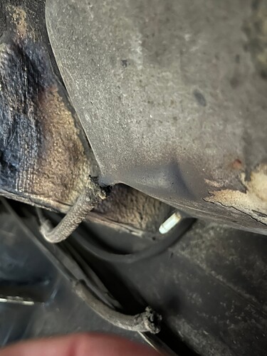

Ich wäre froh wenn jemand sagen kann, ob ich alle Leitungen oder nur das Ende der Leitungen reparieren kann. Ich denke da, das Ende mit Silikon zu reparieren. Es hat ja nur Risse am Ende, dort wir die Leitungen in den Ausgleichbehälter gehen.
Ich denke, alle Benzinschläuche zu ersetzen wäre sicher sinnvoll. Um die Schläuche direkt am Tank zu erreichen musst Du diesen jedoch zumindest ein Stück herunternehmen. Silikon wird Dir nicht helfen.
Jep Silikon hat dort nichts zu suchen!
Schläuche komplett tauschen gegen Cohline. Die festen PE Leitungen gehen in der Regel nicht kaputt.
