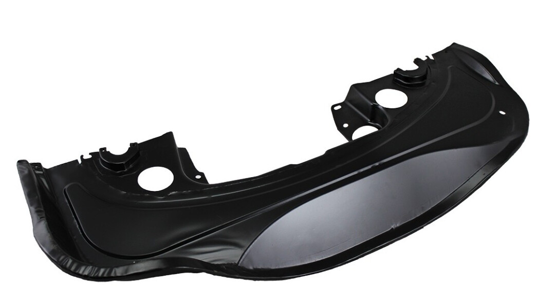

ich habe einen T2B mit einem 1.6 AS Motor. Es ist Richtung Motordeckel das Abschlussblech montiert:

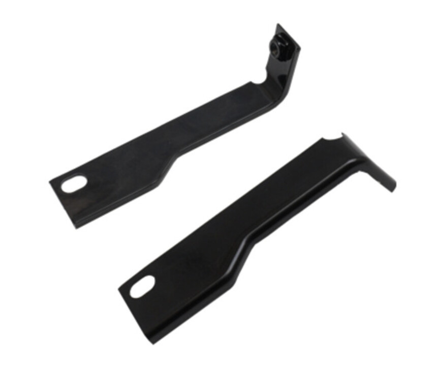

Richtung Heckklappe hängt es mehr oder weniger in der Luft. Jetzt habe ich gesehen, dass es Stützen rechts und links dafür gibt:
Wo kommen die denn hin oder wie ist bei euch das Motorabschlussblech befestigt? Über Tipps, gerne mit Bildern wo man die Befestigung sieht, würde ich mich freuen.

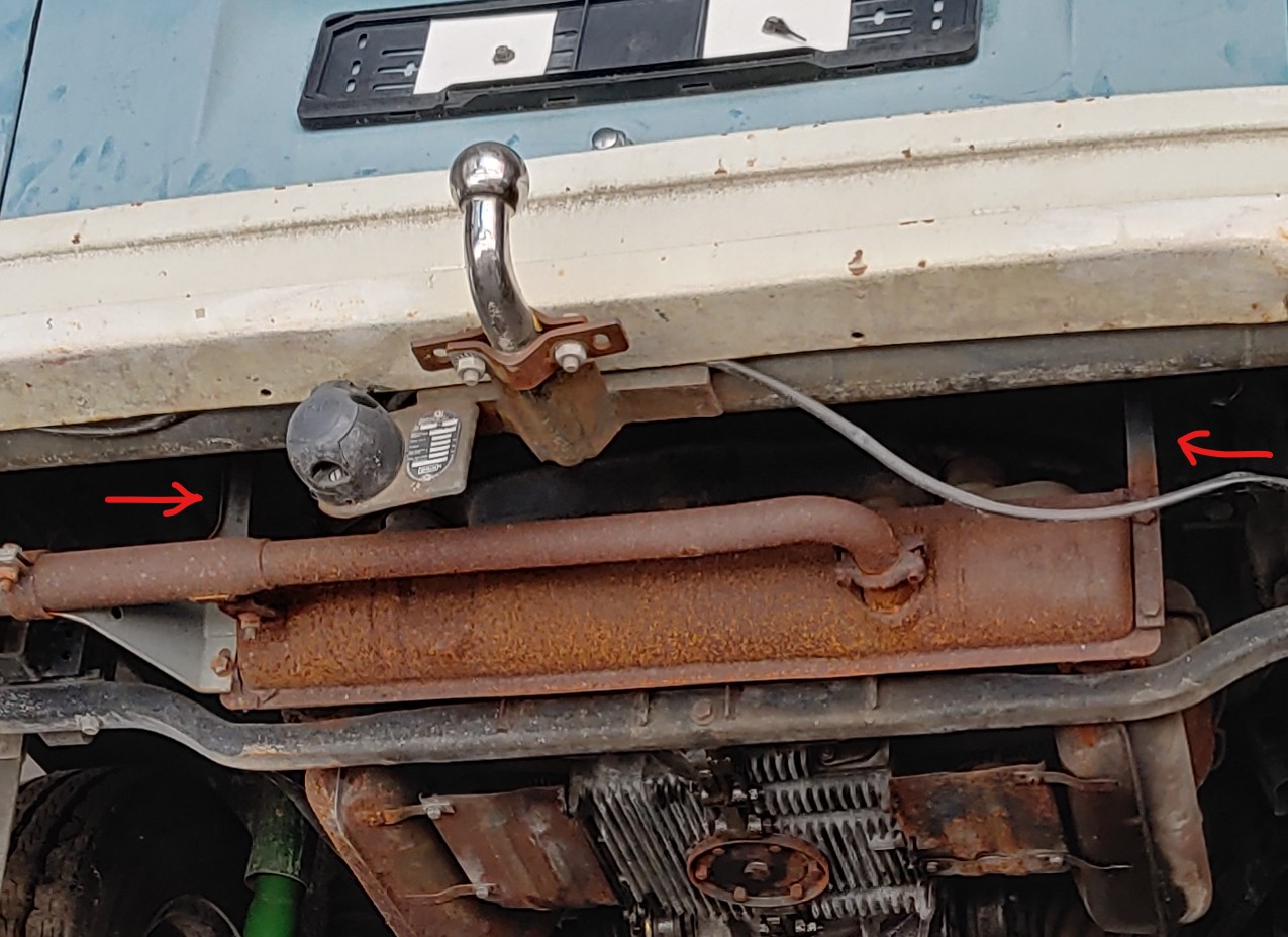

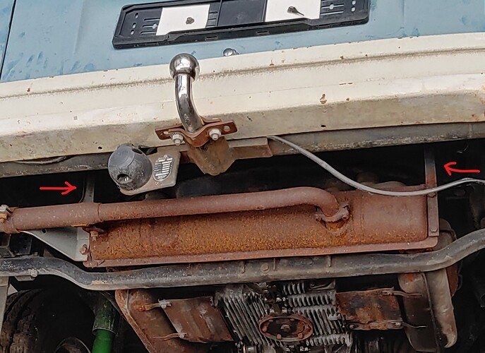

Bei mir ist das Abschlussblech nur am Motor sowie an den Seitlichen Abdeckungen (die über den Ventildeckeln) angeschraubt.
Der Spalt zwischen Abdeckung und Karosserie wird mit einem Moosgummi abgedichtet, so hält das Blech beim Deckel au recht gut. :smiley:
Vielleicht diese gemeint?
Dank dir, Maribus :folded_hands:

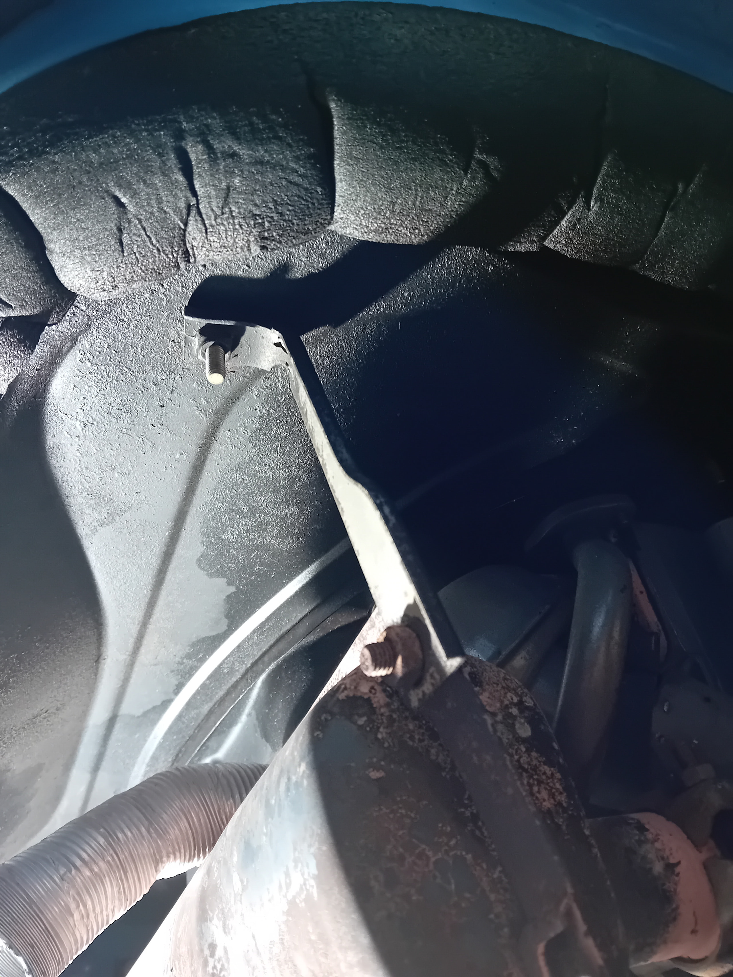

Und die sind mit dem Abschlussblech verbunden und stabilisieren es? Nach der Arbeit muss ich gleich mal unter dem Bulli schauen ob sie bei mir auch vorhanden sind.
Etwas näher.
