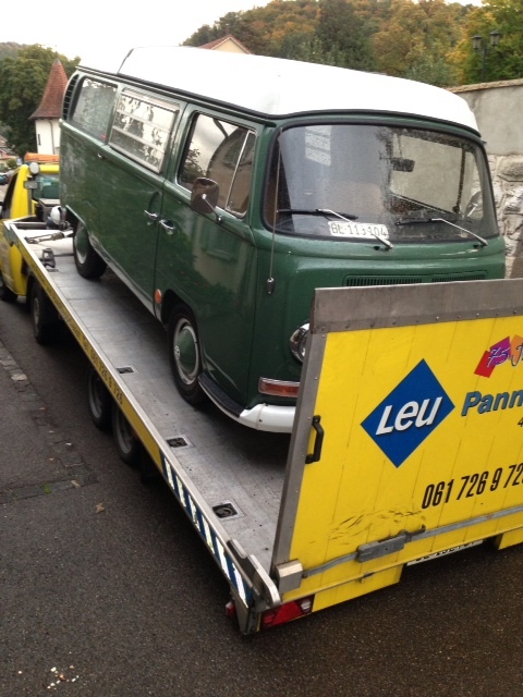

Ich suche dringend ein T2a Lenkgetriebe. Meines hat es zerschlissen :frowning: Das fast einzige technische Teil, dass ich bei der Restauration nicht durch ein neues ersetzt habe… :unamused: :motz :motz
Danke…
Musste leider abgeschleppt werden… :cry: :cry: :cry: :cry: :cry: :cry:

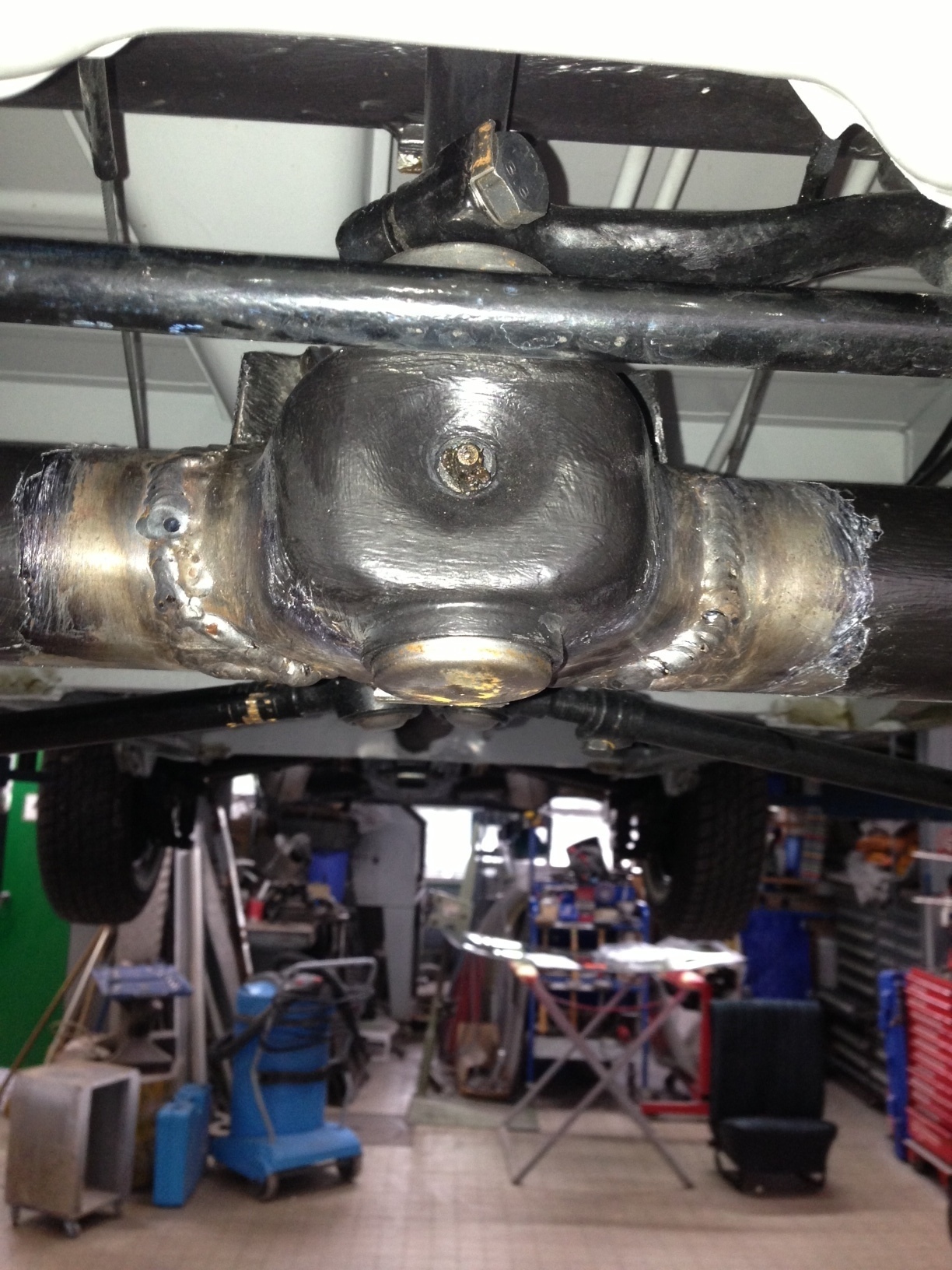

Nur… Ich hab mein Lenkgetriebe zu unrecht beschuldigt! :neutral_face:
Sieht euch die neuen Schweissstellen an… und kann mir jemand sagen, wie so was passieren kann?
Da reviediert man wirklich die komplette Achse u. dann passiert sowas nache 4 Wochen auf der Strasse… :frowning: :frowning:
Die Achse ist um den Umlenkhebel gebrochen… Hätte wer weiss was passieren können…

die neuen schweissnähte sind jetzt schon die reparatur?
ist die achse da gebrochen wo jetzt die schweissnähte sind?
ist die achse da gebrochen wo jetzt die schweissnähte sind?[/quote]
Ja, genau. Die Achse ist dort gebrochen, wo jetzt die neuen Schweissnähte sind… :cry:
Zwei Punkte müssen noch gemacht werden… Aber wir haben alles versucht, damit die Achse nicht
runter muss… :neutral_face: Ich kann es mir wirklich nicht erklären… Es war nichts rostig… Alles gesund…
sieht wirklich krass aus…
da sollten doch “nur” die kräfte der lenkung drauf wirken, deshalb bricht doch das teil nicht… :gruebel:
ist wirklich rätselhaft und ein mulmiges gefühl bleibt sicher :question:
heidiho,
hatte der bus ev. mal einen unfall? :gruebel:
stösst der lenkstock irgendwo an?
ev. materialermüdung? aus was für gründen auch immer.
wars rundherum gerissen, hast du fotos vor dem schweissen?
gruss martin
ps: ich würde die achse runternehmen und das ordentlich machen. wär schaade wenns nicht hält und etwas passiert. :neutral_face:
Hi,
durch das Schweissen entsteht natürlich auch ein gewisser Verzug, habt ihr vor der Reperatur alles gelöst und danach wieder gerichtet bzw. ausgemessen bevor ihr sie wieder befestigt habt?
Ich würde die Vorderachse auf jeden Fall runternehmen um schlimmeres zu verhindern…
Mfg Banjo

Ja… gibt es. Also das ganze Teil, wo abgebrochen ist, muss für das Umschweissen für die Tieferlegung entfernt werden und neu verschweisst werden. Also bitte vorsichtig arbeiten, wenn Du Deine Achse machst… Kann dann noch Bilder posten…

ich möchte dir nicht zu nahe treten, aber das gepunkte auf dem bild wird nie im leben halten. da gehört eine gescheite naht hin, sonst wird das nichts! bilder wären trotzdem toll. :top

Also wenn so etwas passiert, ist :mrgreen: eher unangebracht. Habe die Achse nicht selber umgeschweisst und mache
demjenigen auch keinen Vorwurf. Hauptsache es ist nichts schlimmeres passiert. Wie bereits geschrieben, ist die Reparatur noch nicht fertig. Der Bus steht in meiner Werkstatt u. kommt sobald ich mit einer anderen Kiste fertig bin wieder bei mir auf den Lift.

tut mir leid, der spruch war nicht ganz so ernst gemeint, aber nach dem geflicke auf dem foto konnte ich mirs nicht vekneifen.
du scheinst ein recht “zwäger” typ zu sein und ich würde es schaade finden wenn dir oder deinem bus was passiert. mit solchen sachen ist definitiv nicht zu spassen, da geb ich dir vollkommen recht!

glaub mir. das ist kein geflicke :exclamation: Am Montag wird es fertig geschweisst. Dann wird der Winterschlaf verschoben… :wink:
