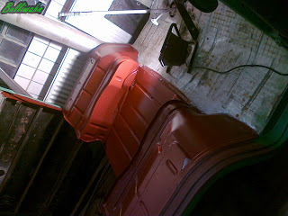

bin neu hier und bin zur zeit beim umbau eines t2 zu einem camper .
nun wollte ich euch mal fragen, bevor ich die flex schwinge,
viel man von der trennwand ( mitteldurchgang ) entfernen darf und
was noch legal ist.
würde gerne andere sitze einbauen die man dann auch drehen könnte
was den nutzbaren innenraum vergrössern würde.
Vielleicht hat einer von euch schon so was gemacht. wäre sehr froh
auf eine wenn sich jemand meldet.

Irgendwo auf diesem Forum (Irrtum vorbehalten) hat jemand ein Schreiben eines Strassenverkehrsamts (oder ähnliches) publiziert, in welchem steht, dass das ganze Ding weg darf. Würde von mir aus auch Sinn machen, denn Caravelle, Multivan, Westfalia haben alle keine Trennwand und sind genau gleich aufgebaut. Aber: Nicht auf meine unsachgemässe Meinung verlassen, sondern ein bisschen googlen bis du das Schreiben findest.

Vielleicht meint ihr DIESES Schreiben von VW?
super,
danke euch für die rückmeldung. bin echt froh adibus das du mir dieses dokument raussuchen
konntest. in dem schriften wird noch eine handskitze erwähnt, von dem knotenblech .
hast du die auch noch, oder weist vielleicht wo die zu finden ist.
gruss babatsch
Kann dir leider nicht mehr sagen. Der Beitrag stammt ursprünglich von .HIER
danke adibus für deine bemühungen , nur schon mit dem dokument
ist mir geholfen. den rest kann ich anhand fotos aus dem netz eruieren.
bis bald gruss babatsch
