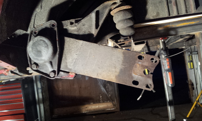

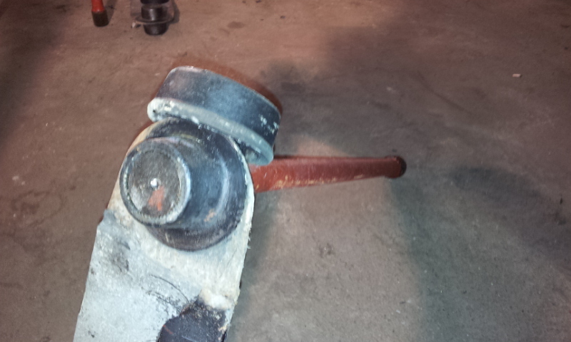

danke nochmals… schwinge, schwerter sind draussen… habe den grossen wuuummm!! erwartet, ging ganz geschmeidig… markierungen sind drauf… so dass die alte position gut wieder eingestellt werden kann… montage mit spannset!!! top idee… danke nochmals allen…
noch ein pic
