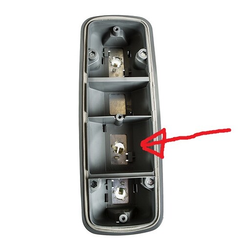

Hallo Flippi
Weisst Du grad, wo ich solche, passende Birnen herbekomme?
Danke für einen Tipp
Grüess, Hansruedi
Beim Rücklicht / Standlicht hinten sind T3 und T2 offenbar verschieden:
T3 alle Jahrgänge
Sockel BA15s, 10 Watt
Auf eBay gibt es viele Anbieter. Meine sind von diesem Typ her gleich, damals von einem anderen Anbieter.
T2 ab Jahr 1971/08
Sockel BAY15d, 21W/5W. Das ist eine Zweifadenlampe, Brems- und Rücklicht in einem Leuchtmittel.
21 Watt Bremslicht, 5 Watt das Rücklicht.
LED ist hier schwer möglich, bzw. fällt am Bremslicht auf. Aber es gibt offenbar 21W/10W Leuchtmittel für den Sockel BAY15d :slightly_smiling_face: . Zum Beispiel diesen Artikel: EAN 8717219423774
Ich habe nicht weiter recherchiert. Zudem müsste man den Strom wegen der Sicherung berechnen. Aber ich denke 5 Watt mehr werden Kabel und Sicherung aushalten.
