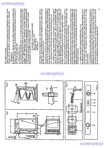

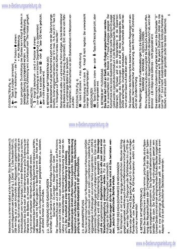

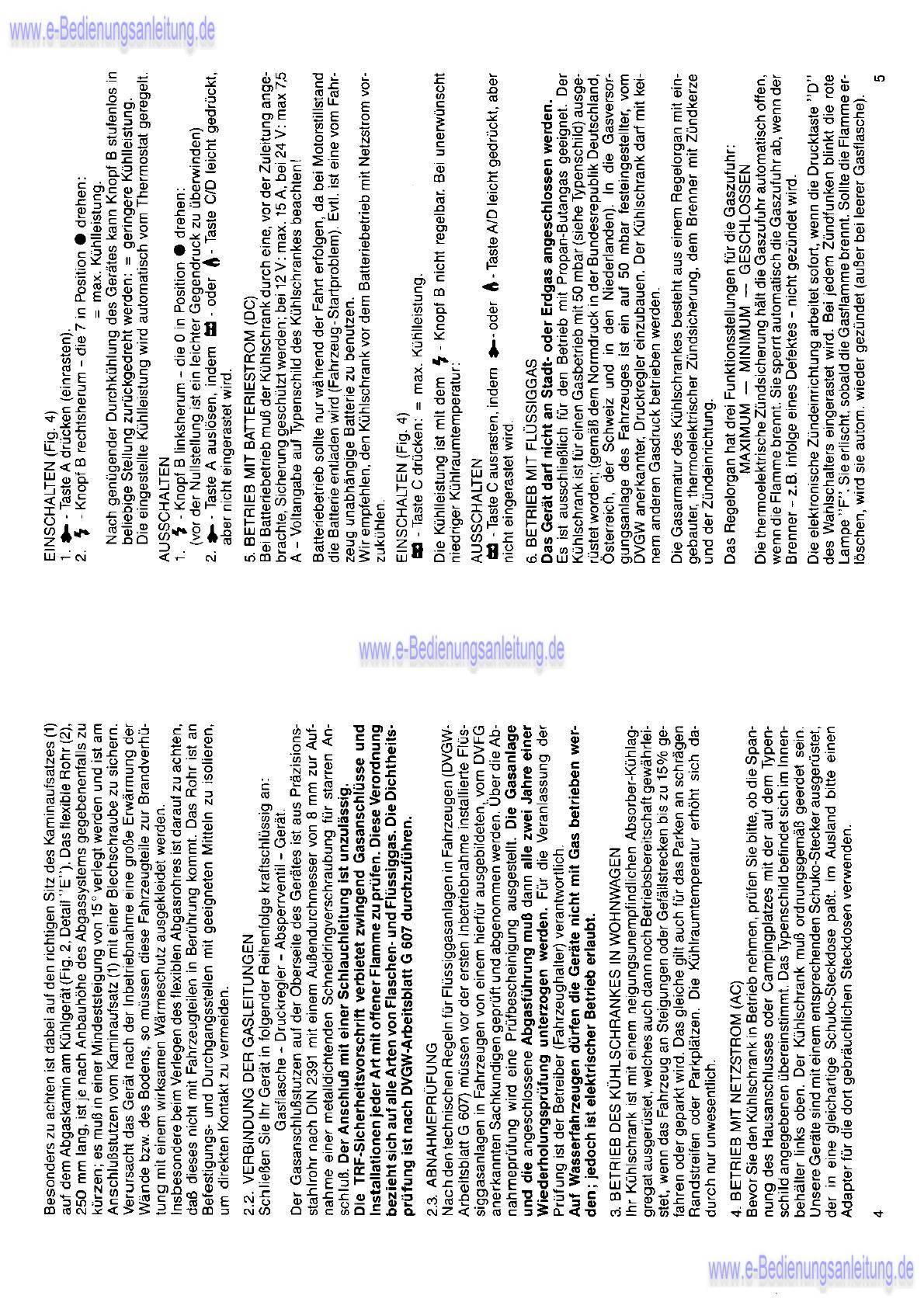

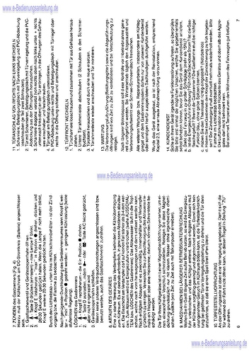

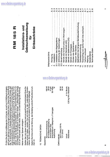

Habe im Netz mal die Anleitung zu meinem T3 (electrolux rm 185 gv) gefunden. Vielleicht funktioniert deiner ja gleich:

Die Anleitung werde ich in Ruhe studieren.
