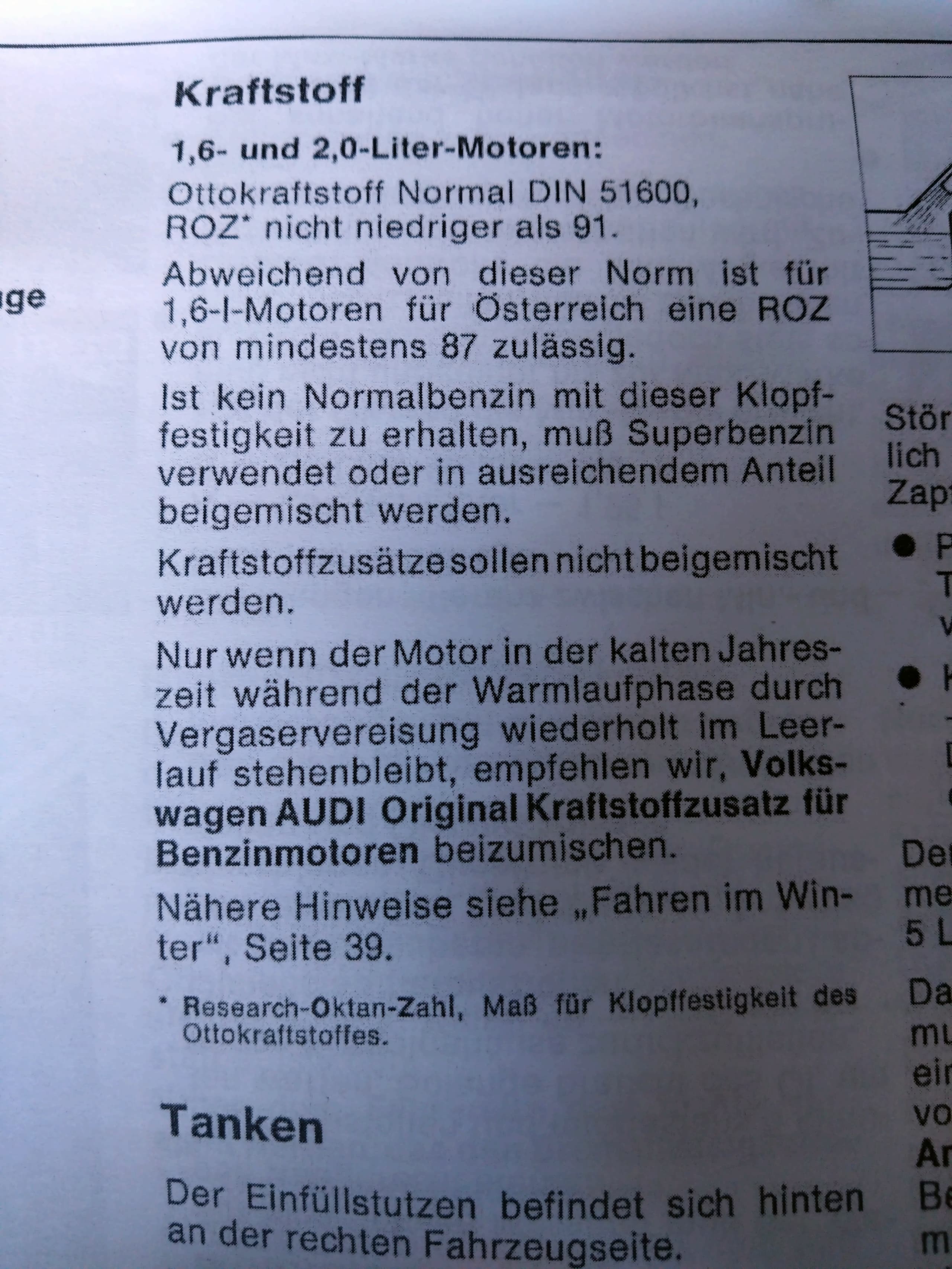

Hier mal noch einen auszug aus dem Betriebsanleitung von 1979.
Gruess Phil
