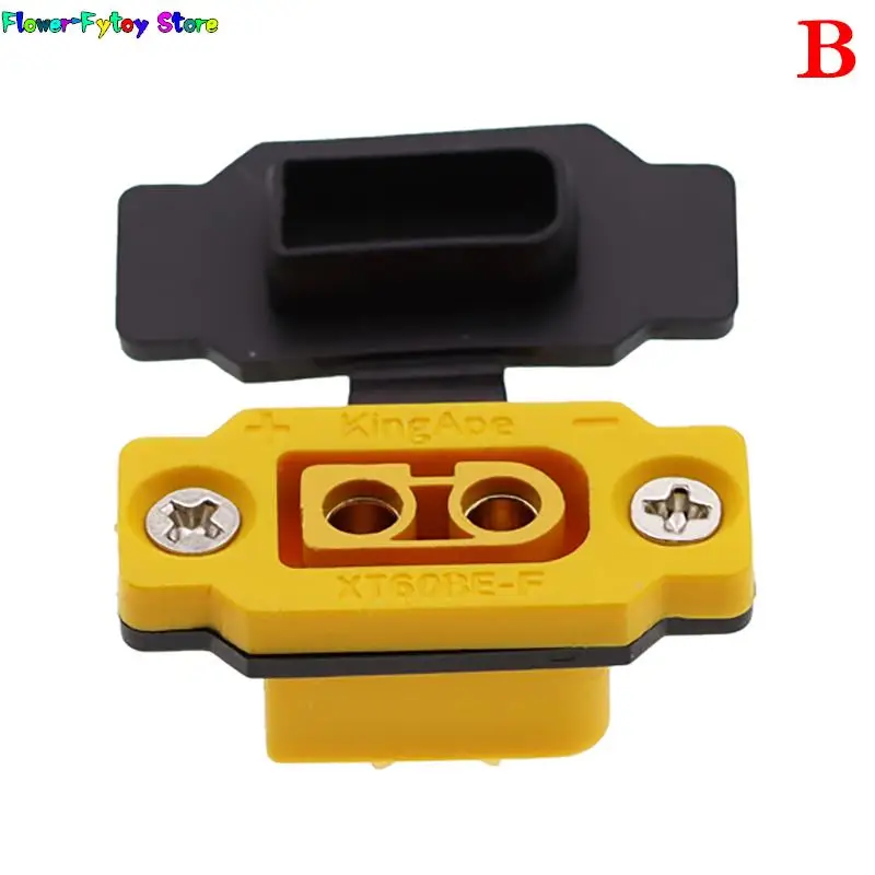

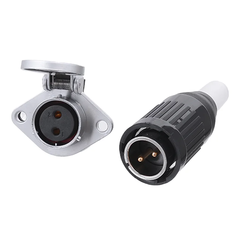

ich suche einen den ich einbauen kann, denkt ihr somas geht?
Such nach einem Hochstromstecker. Einbaufähig kommt mir dazu nur Speakon in den Sinn (Lautsprecherstecker, gibt zumindet solche für 30 A RMS).
