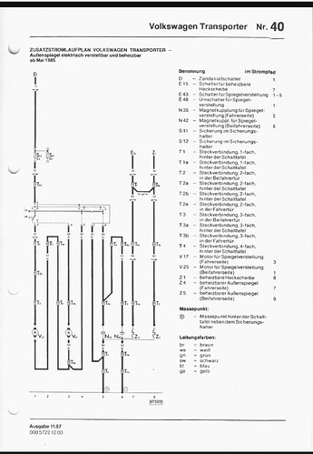

Heidiho,
ich kann dir das bieten:
Sorry ist nicht der Beste Scan
Gruss Martin
http://t3.artx.ch/spiegel/
Hatte keinen Schalter und wollte auch keinen. Geht aber natürlich auch mit dem Schalter.
