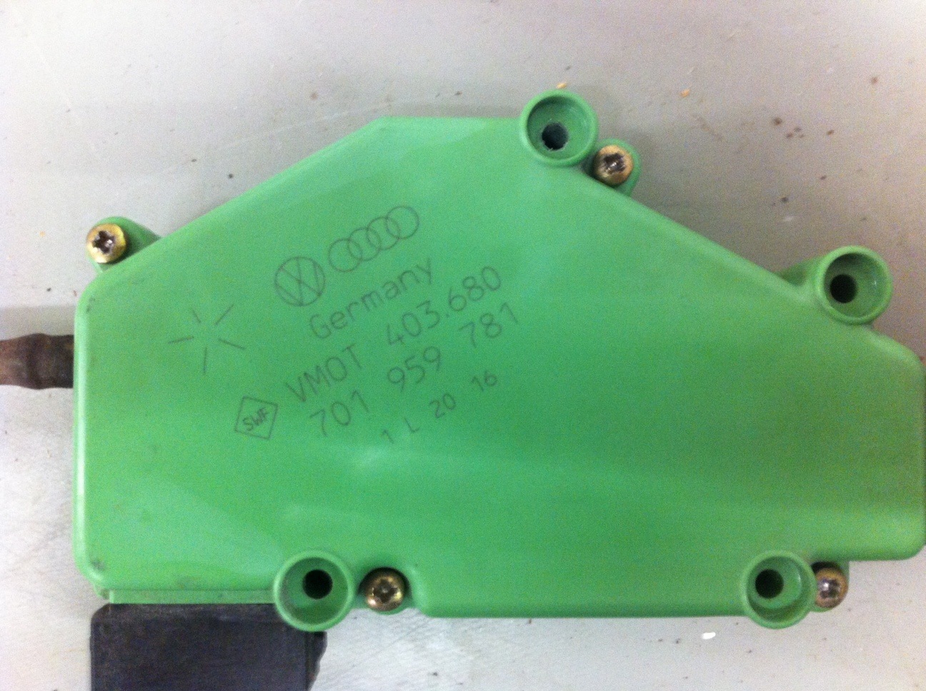

Hat jemand noch einen Stellmotor für eine originale ZV rumliegen und würde den zu einem fairen Preis verkaufen&versenden?
Teilenummer: 701 959 781 oder 701 959 783 oder 7D0 959 781 A
Mir ist der Motor durchgerostet - ein übliches Ende für die T3/T4 Zentralverriegelung.

Hallo, hab nur diesen hier
Gruss Markus

Die t4-wiki Seite habe ich natürlich längst gelesen. Leider ist bei mir aber nicht nur der Motor verrostet, sonder in folge dessen auch eine Leiterbahn druchgebrannt. Reparatur scheint mir schwieriger - weiche momentan das Ganze mit WD40 ein um die verkohlten Reste wegzubekommen und dann zu entscheiden, ob sich löten und basteln lohnen könnte.
Dein schwarzer Stellmotor hat leider andere elektrische Anschlüsse. Müsste ich also auch umbauen. Wenn du ihn aber günstig loswerden möchtest, nehme ich ihn gerne!

Habe einen Stellmotor von Member Noah bekommen - DANKE - und heute eingebaut. Funktioniert tadellos, ausser, dass es eben nur ein Slave-Motor ist und kein Master. Sprich: Wenn ich die Beifahrertüre öffne/schliesse, tut die Fahrertüre dasselbe. Nicht aber umgekehrt. Aber ich steig ja sowieso meistens durch die Schiebetüre aus und ein…
Dennoch suche ich mittelfristig noch immer einen Stellmotor mit 4 Kabeln, denn das sind die Master-Stellmotoren.
