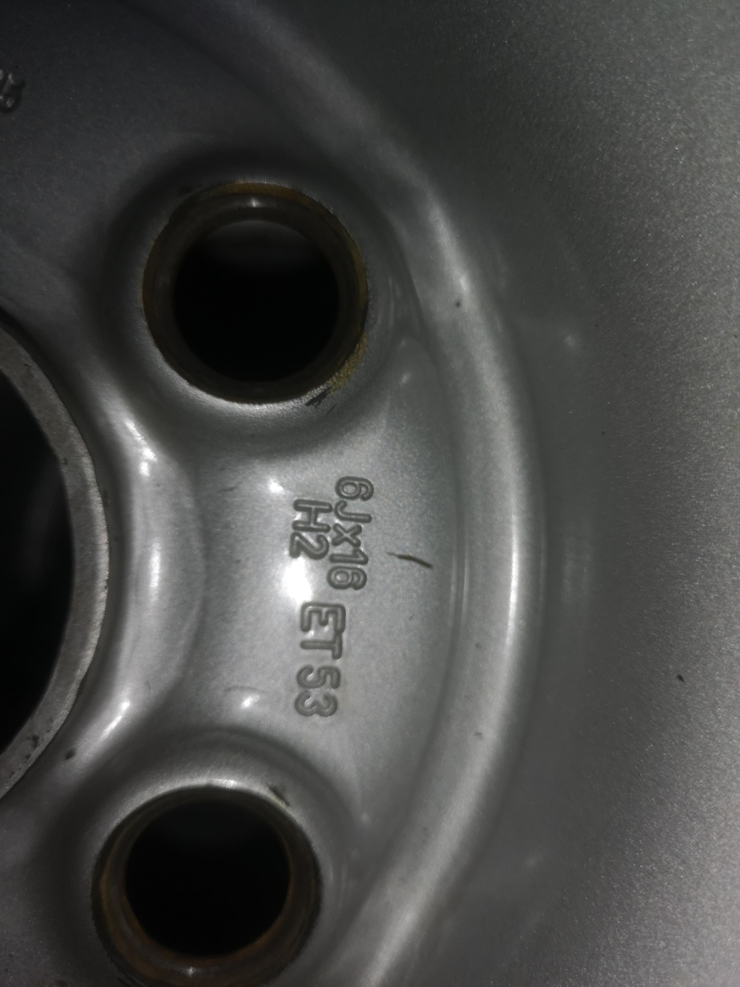

Ich hatte auf meinem 2000er T4 früher im Winter die 6Jx16H2 Stahlfelge montiert.
Wenn mich mein Gedächtnis nicht völlig im Stich lässt, hatte ich darauf die 225er aufgezogen.
Diese Felge wäre eifacher erhältlich…
